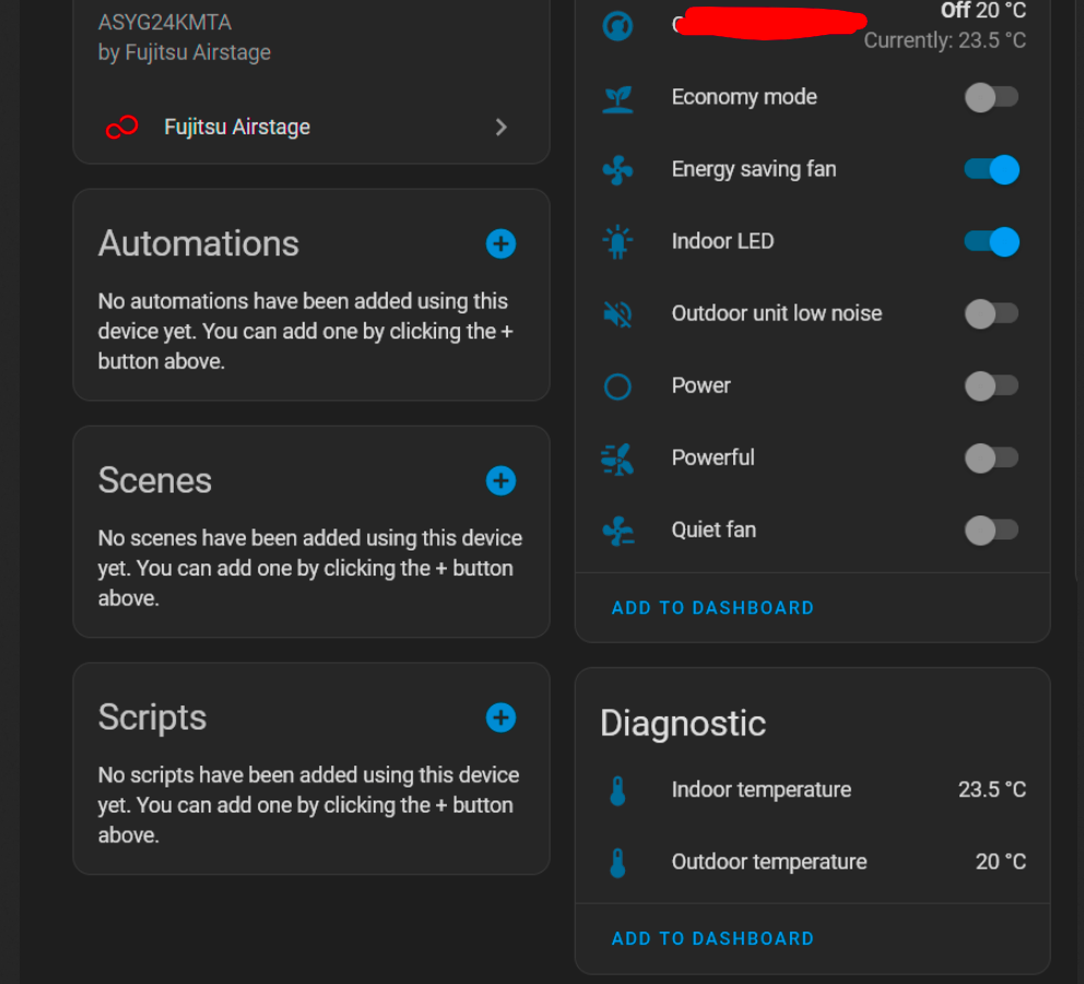

Εκμεταλλεύτηκα το 20% επιστροφής στο πλαίσιο και τσίμπησα τον wifi αντάπτορα για το ASYG24KMTA .
Καλά θα μου πείτε, 80€ για έναν αντάπτορα;
Ναι αλλά έχει local control μέσω homeassistant!!!!!!!!!!!!
Και με όλες τις επιλογές και έτοιμο για αυτοματισμούς!!!!!!
ΥΓ Το cloud περιβάλλον είναι όμορφο πάντως.

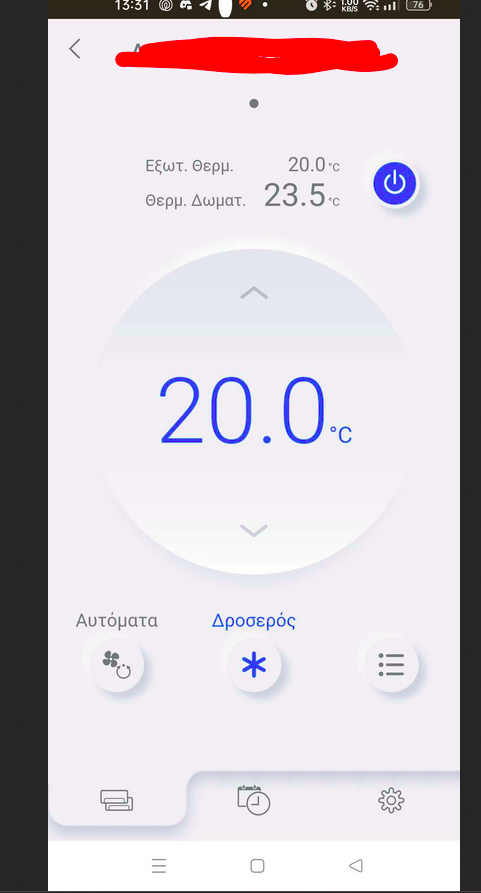

Αυτό το Cool = Δροσερός με βαράει στα νεύρα!!! χαχαχα
Επεξ/σία από EchiDNA
1 λεπτό πριν, EchiDNA είπε
Με γεια!
Ναι και από ότι βλέπω δεν αλλάζει σε αγγλικά (μόνο αν αλλάξω κλασικά όλο το κινητό).
Χέστηκα, παίζω μέσω HA. Εκεί είναι ολόσωστα!
