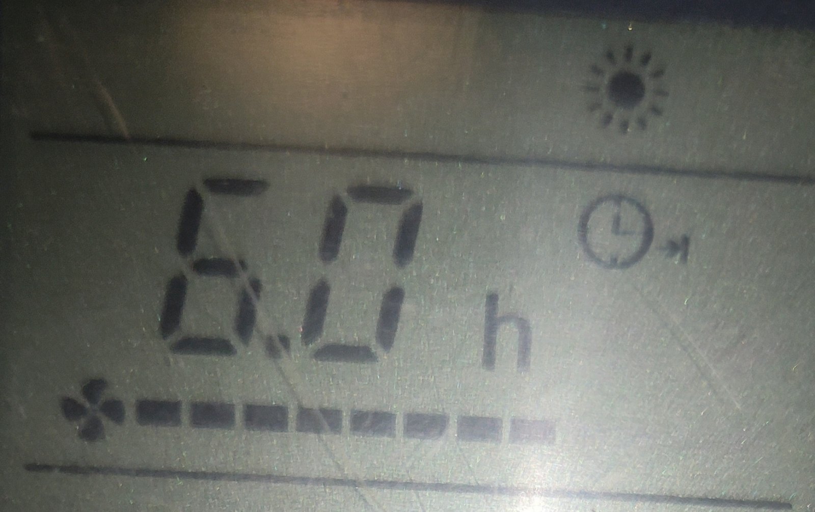

7 ώρες πριν, Boubis1411 είπε
δεν το εχω εδω ειναι το θεμα ! Το πεταξα καταλαθος ! δεν βγαζει σημαδι με Ηλιο παντως οπως το Toyotomi και το carrier .
δεν βγαζει επιλογη με ΗΛΙΟ καθολου απιστευτο
Το κοντρολ έχει θέμα, βγάλε και τις δύο μπαταρίες και πάτα διάφορα πλήκτρα, ξανά βάλε τις μπαταρίες ΜΗΝ πατήσεις κανένα κουμπί για 30++ δευτερόλεπτα. Δες αν εμφανίστηκε η θέρμανση.
  • Like 4
3 ώρες πριν, turbat0s είπε
Κανά κινητό xiaomi με ir blaster δεν παίζει εκεί στο σπίτι?
Εχω ναι πολλά.. Για πες;
50 λεπτά πριν, tu-luba είπε
Υπάρχει μια περίπτωση πίσω από τις μπαταρίες να υπάρχει κάποιο διακόπτακι
Ριξε μια ματια
Τίποτα... Έκανα και επανεκκίνηση με τον γενικό και πάλι τίποτα. Θα τρελαθούμε!!
27 λεπτά πριν, Klausx είπε
Έφτιαξε μάλλον!! Δώσε 5 λεπτά
Έβγαλα τις μπαταρίες πάτησα σχεδόν όλα τα κουμπιά και επιτέλους βγάζει τον Ήλιο!!
Σε ευχαριστώ πολύ!!
Και ευχαριστώ όλους που απάντησαν.
  • Like 5
