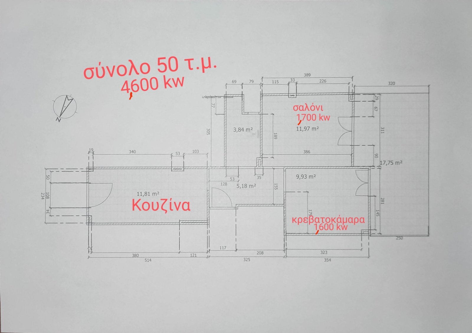

Παραθέτω τα στοιχεία για ανακαινισμένη ημιυπόγεια γκαρσονιέρα η οποία πολύ πιθανό να χρησιμοποιηθεί και ως Airbnb και ως μόνιμη για τον γιο αργότερα. Για δύο κλιματιστικά, σε σαλόνι και κρεβατοκάμαρα. Ή μήπως να μπουν σαλόνι και κουζίνα; Από αυτά που έχετε γράψει εννοείται πως έχω κυκλώσει arata, αλλά και TCL miracle 3. Τι χαμηλές πιάνουν αυτά τα δύο σε ψύξη και θέρμανση;
Ανώτατο διαθέσιμο ποσό : 1040€ (και τα δύο)
Νέα αγορά
Επιθυμητό κατάστημα ή τύπος καταστήματος : Κωτσόβολος ή οποιοδήποτε με Εξοικονομώ 2021
Χρήση κλιματιστικού : 60% ψύξη / 40% θέρμανση
Συχνότητα χρήσης : Αποκλειστική πηγή ψύξης πολύ πιθανόν και θέρμανσης (αν δε χρησιμοποιείται το αέριο).  Υπάρχει λέβητας αερίου. Για αρχή με μποτίλια υγραερίου.
Χώρος που θα τοποθετηθεί με προσδιορισμό αν θα είναι ενιαίος σαλόνι, υπνοδωμάτιο, όπως η κάτοψη
Τοποθεσία : Θεσσαλονίκη - Κάτω Τούμπα  https://penteli.meteo.gr/stations/helexpo/
Απαραίτητα, επιθυμητά και αδιάφορα features πχ wifi, ιονιστής, μεγάλη εγγύηση, αθόρυβο κτλ: Αξιοπιστία, επιθυμητό να είναι αθόρυβο, κατανάλωση.
Πληροφορίες περί μονώσεων, κουφώματα, ιδιαιτερότητες χώρου, προσανατολισμό, (πχ έντονη ηλιοφάνεια, ψηλοτάβανο, μαγαζί με ανοιχτές πόρτες κτλ): Στα ανοίγματα μονώσεις κέλυφος, κουφώματα pvc με διπλά τζάμια, αερισμός σε κρεβατοκάμαρα και σαλόνι.
Όλο το σπίτι 50m²
4583.61Watt
3941.90KCal/h
91.67Watt/m^2
78.84KCal/h/m^2
          για 22⁰C
Σαλόνι 12m²
1661.69Watt
1429.05KCal/h
138.47Watt/m^2
119.09KCal/h/m^2
          για 22⁰C
Κρεβατοκάμαρα 10m²
1577.10Watt
1356.30KCal/h
157.71Watt/m^2
135.63KCal/h/m^2
          για 22⁰C
Επεξ/σία από Giorgis4
