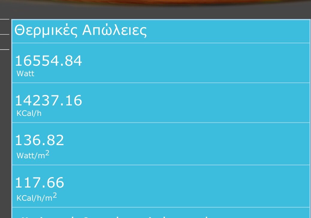

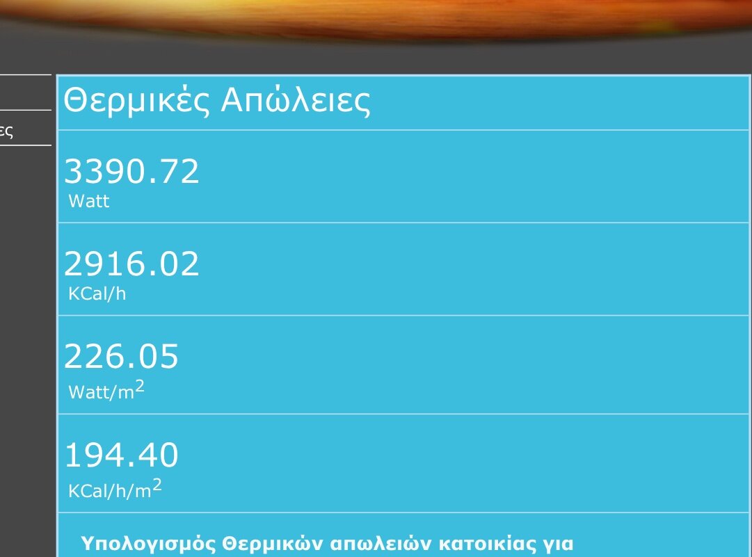

2 λεπτά πριν, Maurikycli είπε
Για ξαναδές το γιατί αποκλείεται να θες 16kw για 15τμ!
Είναι όλου του διαμερίσματος, αναλογικά 2052w
Επεξ/σία από tkorovesis
Το εφαρμόζεις μόνο για το χώρο που θέλεις.
Με μπέρδεψε η ορολογία, λογικά απευθύνεται σε κάτι άλλο το σαιτ, αλλά το έπιασα.
Αρκουν πολλαπλασιασμένα τα βατ ανα τετραγωνικών επι του δωματίου η πρέπει να το ξανακάνω?
6 λεπτά πριν, Maurikycli είπε
Από την αρχή όλα
Τώρα πρέπει να είναι καλύτερα
ευχαριστώ για το ενδιαφερον
21c
1 λεπτό πριν, Maurikycli είπε
Παρακαλώ.
Αλλά και πάλι για άριστη μόνωση που έχεις, πάλι πολλά βγάζει.
Τί ύψος έχεις βάλει;
12 μ είναι 5ος όροφος
Στο περίπου το εβαλα
Βάζουμε μόνο το εσωτερικό ύψος του διαμερίσματός μας (από δάπεδο έως ταβάνι)
(συνήθως 2,4-3 μέτρα)
Επεξ/σία από Maurikycli
