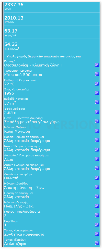

Ετρεξα ξανα το το εργαλειο για απωλειες , πριν ειμουν για 18αρι σιγουρα τωρα εφοσον βαλω μονωση πυλωτη, κουφωματα και Θερμοπροσοψη επεσαν αρκετα οι απωλειες. Καλυτερα να κοιταξω για 14αρι?
Αν ισχύουν οι απώλειες, ένα 12αρι θα είναι άνετο.

θεσσαλονικη ,αν εχουμε κατω απο 7 βαθμους και λιγοτερο, οπου πεφτει η αποδοση, λες να φτανει το 12?
