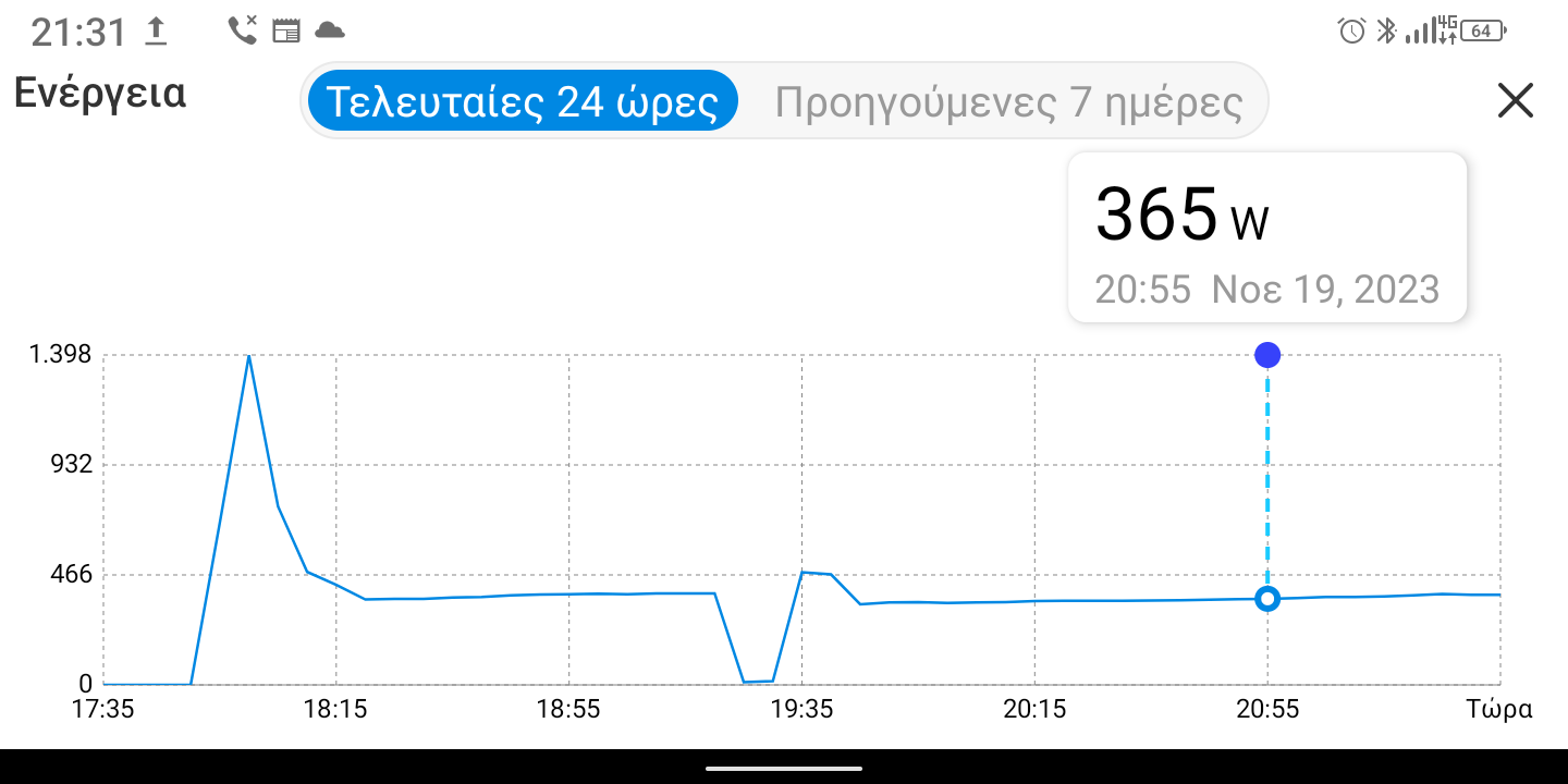

σημερινη λειτουργεια .....Αθηνα Κεντρο εξωτερικη 14 εσωτερικη 19,4 ζητηση 22........
TOSHIBA EDGE 24
