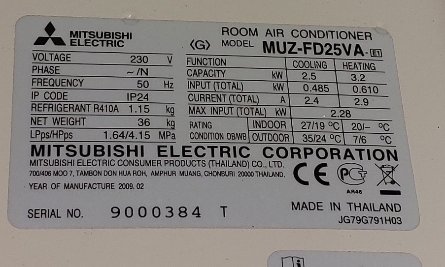

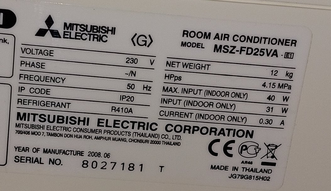

Να ρωτήσω. Με βάση τις φωτογραφίες πόσα watt υπολογίζετε οτι θα καίει αυτός ο συνδυασμός εσωτερικής κ εξωτερικής μονάδας για θέρμανση;
Μια εκτίμηση min και max.
Μπορεί για μια στοιχειώδη θέρμανση να συμφέρει κάτι τέτοιο πχ στην 1η ή 2η σκάλα (400/800w);;;;! -->

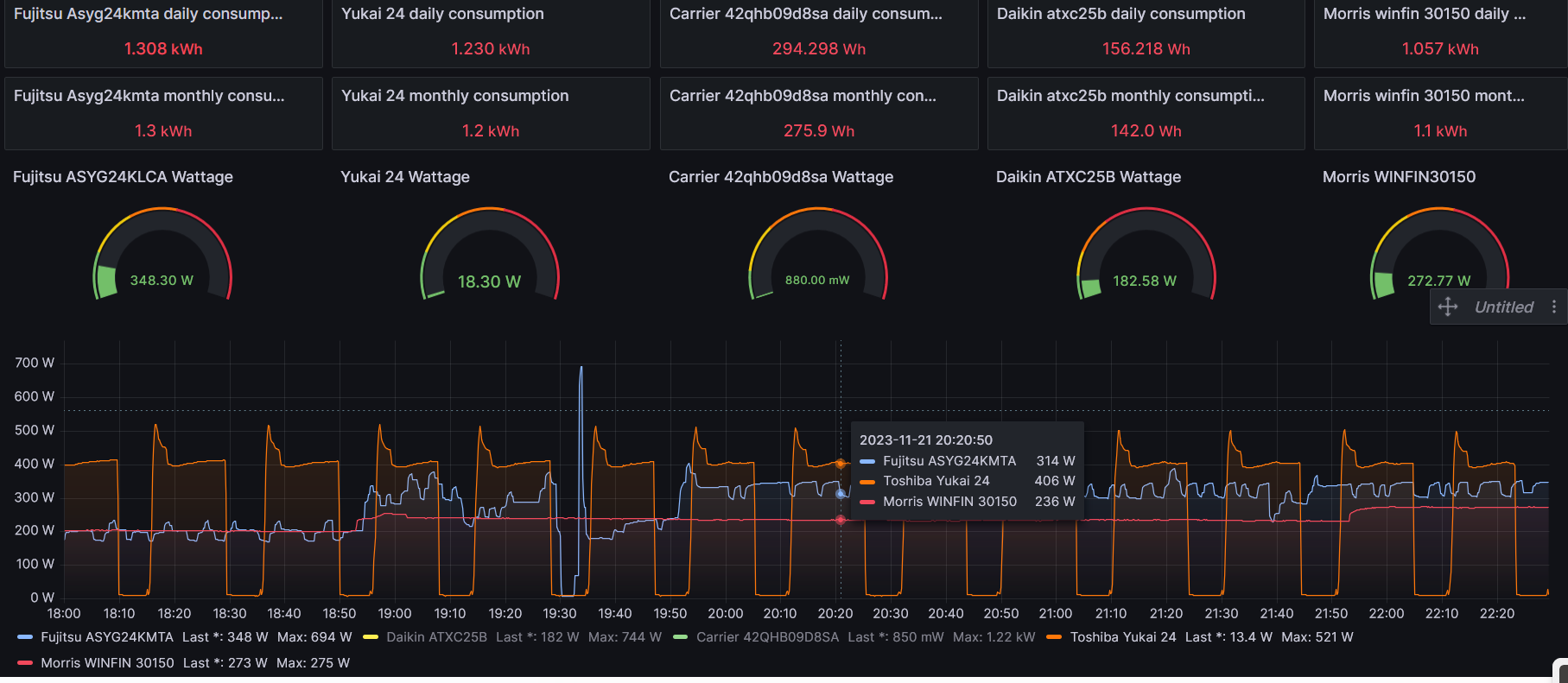

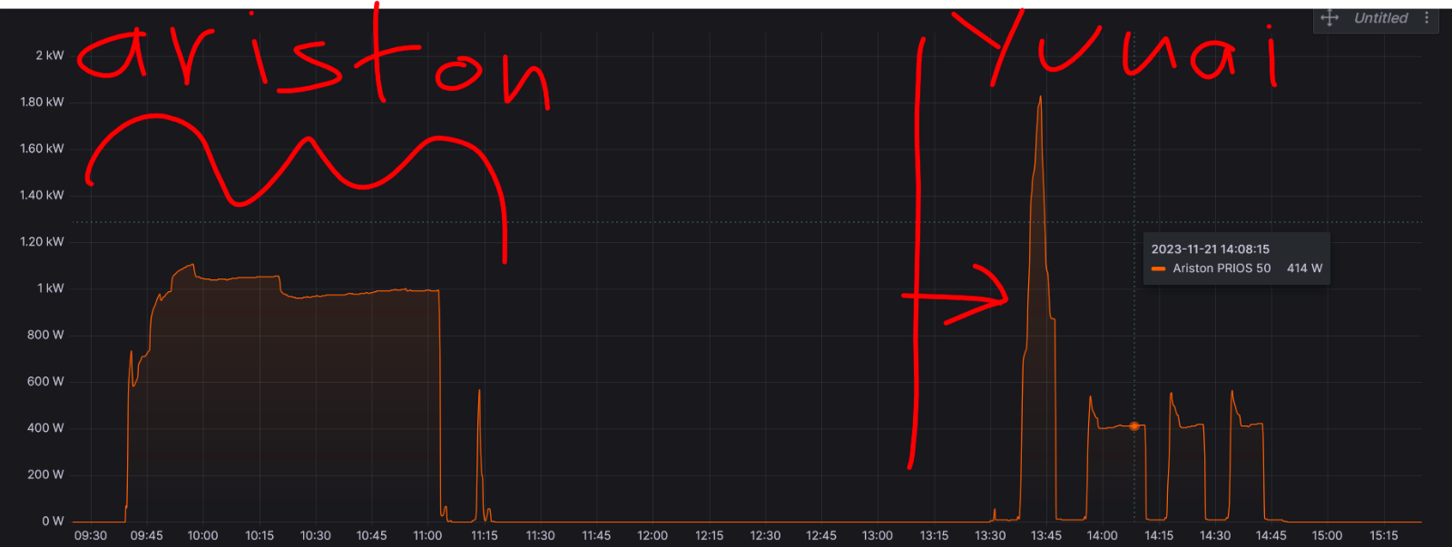

Πολύ on-off στο toshiba, γιατί; Σε σχέση με το Fujitsu που φαίνεται μόνο ένα σβήσιμο για λίγο.., μήπως συγκεντρώνεται ζεστός αέρας πάνω και κόβει; θα βελτίωνε αν αύξανες τη ζητούμενη +1 ή +2;
Το morris φασόν midea ή carrier? Παραδόξως δουλεύει γραμμικά, αλλά κάτι καίει και αυτό..
Τα 18W του yukai, είναι πως δεν κλείνει τον εσωτερικό ανεμιστήρα αλλά τον αφήνει σε πολύ χαμηλές στροφές;

Ολοκληρώθηκε η αποξύλωση του ariston prios 50 των πεθερικών και στη θέση του μπήκε ένα Toshiba Yukai 24άρι. Η χρήση θα είναι κυρίως θέρμανση αλλά και ψύξη στις ημέρες με ζέστη (εδώ - Ωρωπός - είναι γενικά δροσερά το καλοκαίρι, κρύα τον χειμώνα αν και το φετινό καλοκαίρι ήταν ασυνήθιστα ζεστό) .

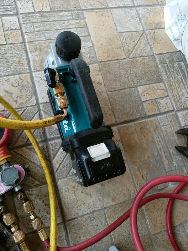

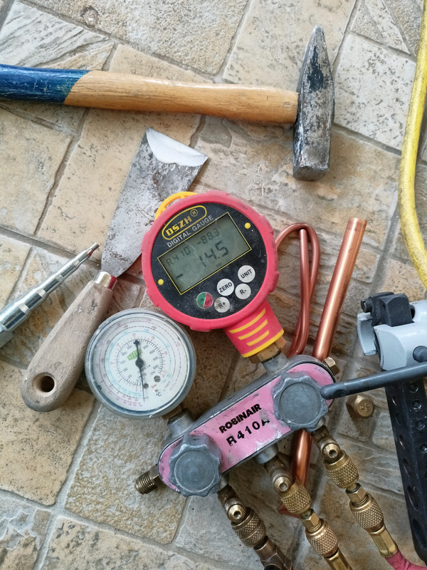

Προβλεπέ εγκατάσταση σε αποστάσεις, μήκος (βγήκε μόνο του με τη μονάδα στο πάτωμα) και κενό με αντλία μπαταρίας makita και ψηφιακό μανόμετρο σε PSI. Έπιασε -14.7 μέσα σε λιγότερο από 3 λεπτά (στη φωτογραφία δείχνει λίγο πριν βγει στα 14.5) .  Είχε μόνο πλαστικές βάσεις, οπότε ζητήσαμε και βάλαμε τις παλιές τις οποίες και θα αλλάξουμε στην πρώτη ευκαιρία.

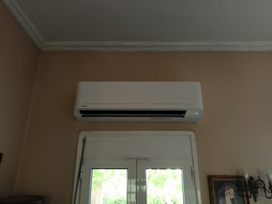

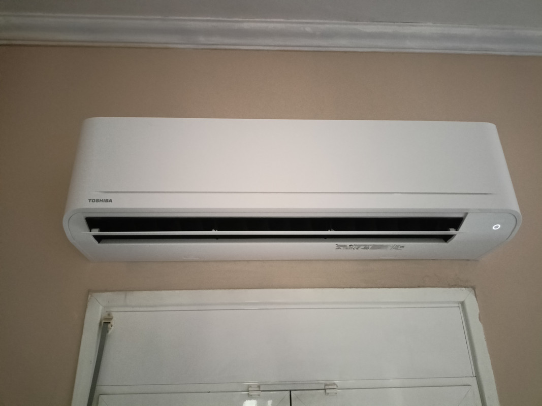

Η εσωτερική μονάδα είναι απόλυτα αθόρυβη. Μπαίνεις στον χώρο και είναι αδύνατον να καταλάβεις ακουστικά ότι λειτουργεί κάποιο κλιματιστικό. Εντυπωσιαστήκαμε όλοι μας.

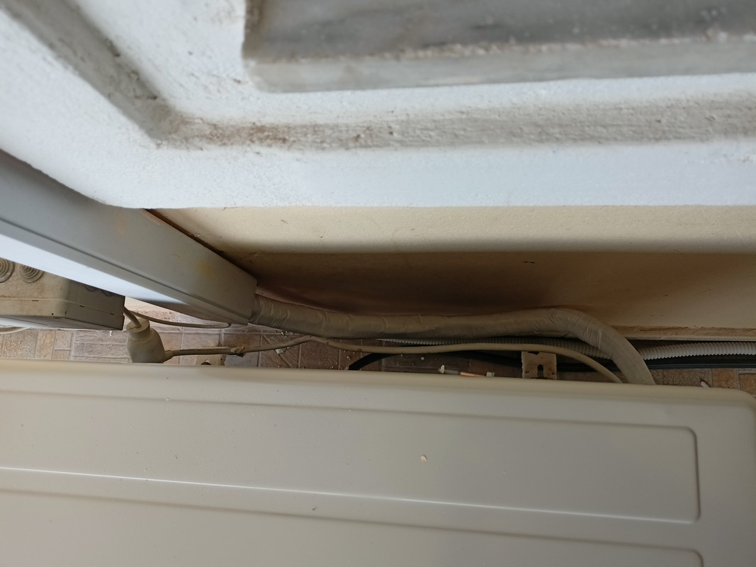

Όσον αφορά την εξωτερική μονάδα, είναι πολύ μικρή σε μέγεθος και κομψή. Πάντως για να είμαι ειλικρινής την περίμενα λιγότερο θορυβώδη. Σε καμιά περίπτωση δεν ενοχλεί, αλλά ακούγεται ο ανεμιστήρας και ένας αμυδρός μεν αλλά αντιληπτός υψίσυχνος ήχος από το twin rotary. Εννοείται απείρως πιο αθόρυβη από τη μονάδα του ariston που έκανε σαν ξεχαρβαλωμένο ψυγείο, αλλά έχω την αίσθηση ότι η μονάδα του asyg24kmta είναι πιο ήσυχη. Θα επανέλθω με συγκριτικό video.

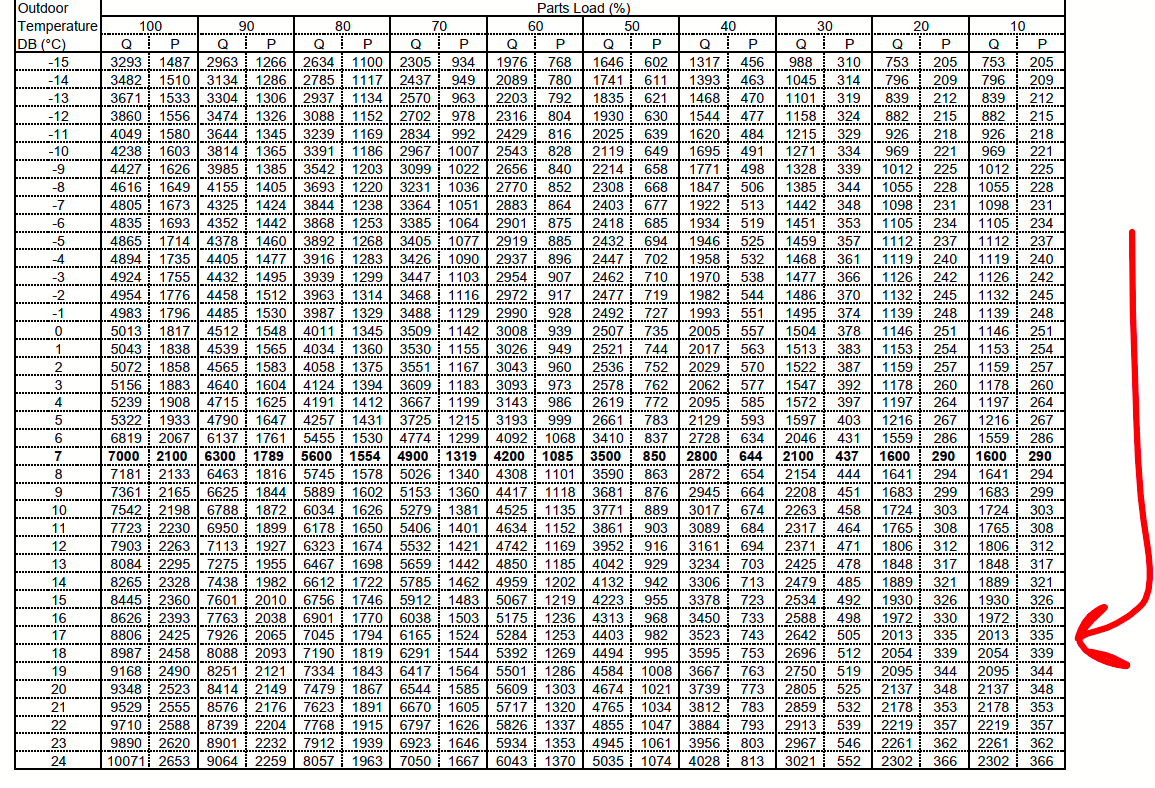

Έγινε και δοκιμαστική λειτουργία σε θέρμανση, αρχικά 30C και μετά 22C ζήτηση με 17 εξωτερική (δεν έχω αλλάξει ακόμη όνομα στο διάγραμμα). Το πρωί έβαλα το Ariston σε ζήτηση 20C με εσωτερική 19C για να φανεί η διαφορά.
Ο χώρος των 45τμ και ~5000W απωλειών ζεστάθηκε αμέσως και όπως βλέπουμε έκανε on-off από τα περίπου 400W.
Δεν έπιασε τα ~335W που δίνει η toshiba για τη θερμοκρασία των 17C, αλλά ίσως με πιο προσεκτική θέση των περσίδων και με λίγο υψηλότερη ταχύτητα ανεμιστήρα να το έφερνα σε πιο χαμηλά watts. Θα αξιολογηθεί πιο προσεκτικά στο μέλλον και με περισσότερα κρύα (που έρχονται από την Κυριακή και μετά).

Καλό θα ήταν να μπει ένα Ταφ στην πρίζα που να μην μπορεί να πάρει νερό από πάνω. Επίσης ένα κουτί για την παροχή του κλιματιστικού μαζί με προστασία υπέρτασης.
Αν δεις πιο πίσω, κάπου τόσο το δίνει η Toshiba στα ελάχιστα. Ίσως 50W κάτω. Όντως δεν κλείνει τον ανεμιστήρα εντελώς.
Το Morris είναι TCL .

Ξεχνάς οτιδήποτε καίει ρεύμα για θέρμανση, πλην κλιματιστικών, είναι ασύμφορα και δεν πρόκειται να ζεσταθείς επαρκώς..
Αυτό είναι 9αρι on-off, αν δεν κάνω λάθος, δηλαδή στη μία ώρα λειτουργίας (στη θέρμανση), καίει περίπου 600Wh (ή 0.6 kWh), αποδίδοντας περίπου 3kW θερμότητας στο χώρο.., αν είναι σε χώρο που χρησιμοποιείς αραιά, άναβε αυτό αυτές τις λίγες ώρες που είσαι, αν είσαι σε χώρο που θέλεις όλη μέρα θέρμανση, τότε θα σου κάψει κάτι τις και αυτό, ιδανικά το αλλάζεις με ένα inverter, κόστος 500-600€
Σε ποια περιοχή είσαι; Αν είναι τίποτα ορεινά μην περιμένεις να κάνει και πολλά, στα κρύα, τον μισό χρόνο λειτουργίας θα κάνει απόψυξη..

Μαρούσι είμαι. Και ειναι inverter.
Αν είναι όντως inverter, τότε δεν έχει κάτι ποιο οικονομικό.., πιθανών να παίζει από 150-200W έως 1.000, ανάλογα το φορτίο
Δούλεψε το άφοβα

Καλοδουλευτο!!Επιτελους και toshiba στα διαγραμματα😄 Καποιες δικες μου παρατηρησεις..Η εξωτερικη μοναδα ειναι μικρη αρα και πιο θυρυβωδες απ το αναμενομενο λογικο νομιζω..Σημασια εχει πως ειναι αθορυβο μεσα!! Ισως να θελει το φαν στο 2 για να μην κανει off..Οσο για τις ελαχιστες κι επειδη εξυπηρετει ηληκιωμενους ανθρωπους μαλλον καλυτερα που δεν πεφτει πολυ χαμηλα οπως fujitsu γιατι με 150-180w ισως υπηρχαν κρυα ρευματα..Οποτε εγω θα ελεγα σουπερ!!!
