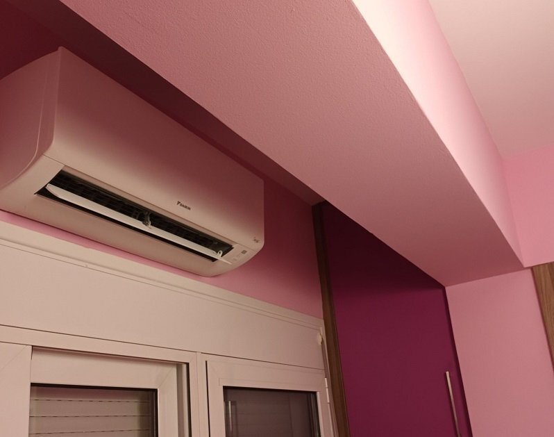

Εγκατάσταση ATXC25D σε παιδικό δωμάτιο με αυτόν τον τρόπο (αναγκαστικά λόγω έλλειψης εναλλακτικής θέσης).
Προφανώς δεν θα λειτουργεί σωστά. Για τη θέρμανση, τι θα πρέπει να ρυθμιστεί ώστε να περιοριστεί η "κακή" λειτουργία λόγω προβληματικής επιστροφής αέρα;
Πχ μεγάλη σκάλα αναμιστήρα;
Θα μπορούσε να μπει στα αριστερά του κουφώματος, στο ύψος του ρολού? Και ιδανικά γυψοσανίδα από το δοκάρι έως τον τοίχο πάνω από το κούφωμα...
Εγώ θα επέλεγα να μπει πάνω στο δοκάρι. Οι σωληνώσεις μπορούσαν με μικρή αισθητική όχληση να βγουν πάλι έξω. Τώρα όπως και να έχει, τοποθετήθηκε.
