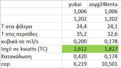

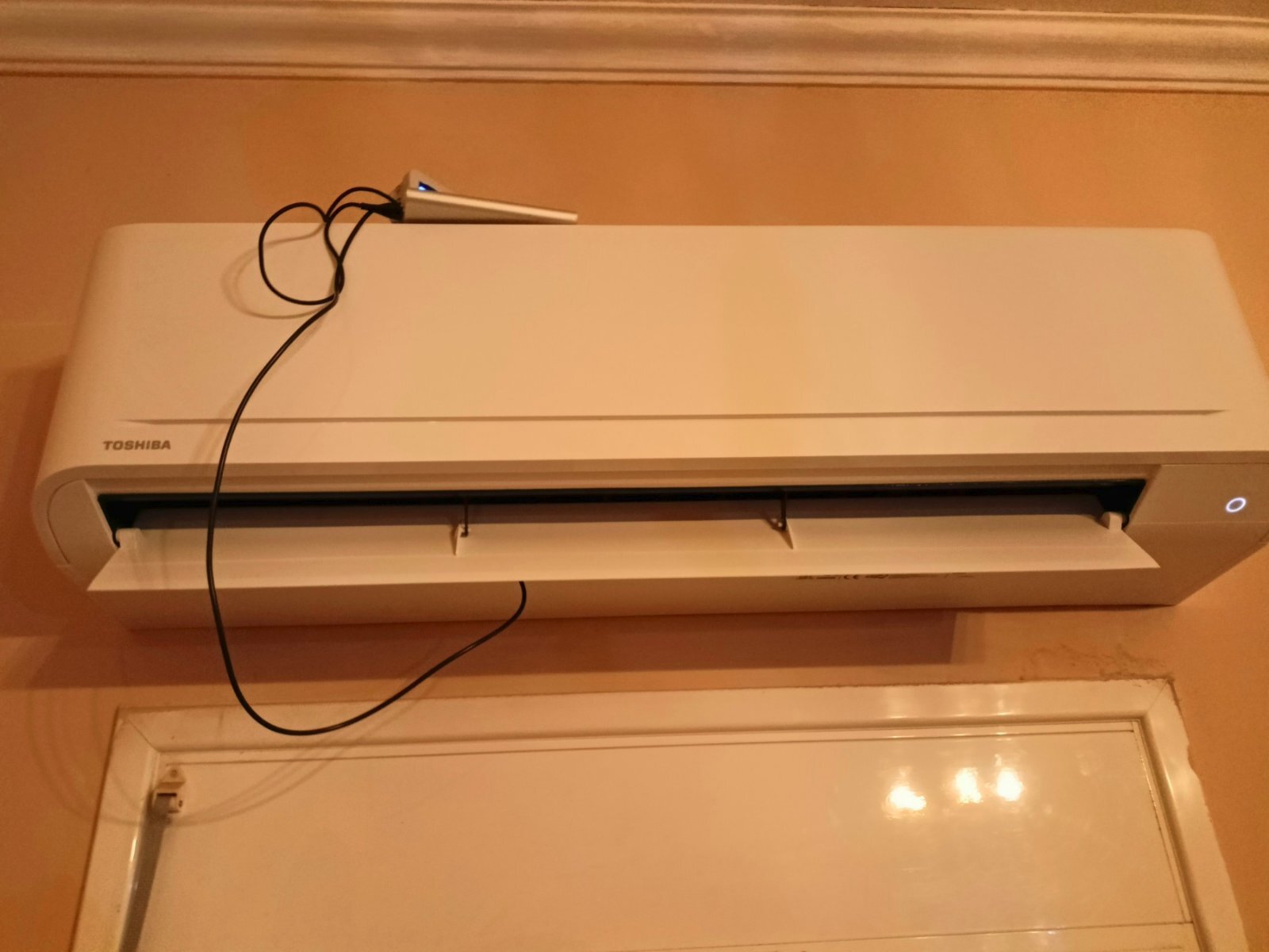

Λοιπόν, έτσι για χαβαλέ, έτρεξα ένα asyg24kmta vs toshiba yukai με εξωτερική 17C. Εννοείται θα κάνω δοκιμές και σε χαμηλότερες εξωτερικές θερμοκρασίες.
Τα κλιματιστικά με ζήτηση 22C και όπως τα δουλεύουμε, low για asyg και 2 ταχύτητα για Yukai. Κοντά τα κυβικά τους, 640 για asyg και 720 για yukai.
Όπως πάντα αξιοποιούμε την εξίσωση που βρίσκουμε εδώ https://www.engineeringtoolbox.com/cooling-heating-equations-d_747.html , δλδ το hs = cp ρ q dt , όπου :

28 λεπτά πριν, liakjim είπε
cp = specific heat of air (1.006 kJ/kg oC)
ρ = density of air (1.202 kg/m3)
q = air volume flow (m3/s)
dt = temperature difference (oC) .
Αποτελέσματα:
Νομίζω ότι καταλαβαίνουμε γιατί το asyg24kmta κρατάει μόνο του 60τμ με χαμηλότατη (σταθερή) κατανάλωση και υψηλό cop ενώ το yukai για τα 45τμ, δουλεύοντας με on-off από τα ~400W , τελικά παίζει με πολύ χαμηλότερο cop δαπανώντας συνολικά περισσότερες KWh. Δεν είναι τυχαίο που το ένα έχει scop 6.4 σε θερμό ενώ το άλλο 5.3.
Πως το βλέπετε;
ΥΓ Φανταστείτε τα νούμερα που θα δίνουν κάτι midea, gree, toyotomi κτλ

52 λεπτά πριν, liakjim είπε
Αποτελέσματα:
Πως το βλέπετε;
Ίσως με btu/h να είναι πιο εύκολα αντιληπτή η διαφορά:
2612watt η αλλιώς 8912 btu/h Yukai
1827watt η αλλιώς 6213 btu/h  KMTA
