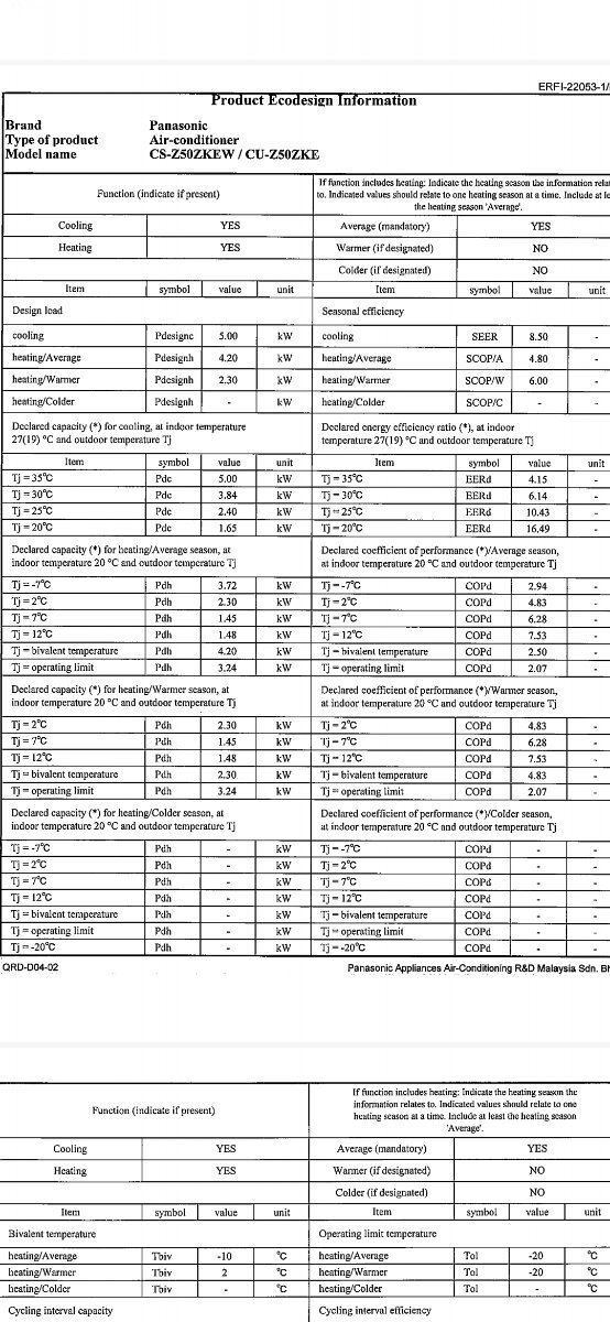

μου κανει εντύπωση ότι τα δύο 14άρια έχουν φορτίο σχεδιασμού μεγαλύτερο από του 18αριού. Μήπως υπάρχει κάποιο λάθος στα ταμπελάκια?
Τόσο λέει και ο επίσημος εισαγωγέας

μου δειχνεις την θερμη ζωνη....
δεν ξερω, αλλα στην σελιδα της daikin δεν μπορω να πλοηγηθω, μου φαινεται περιπλοκη....
1 λεπτό πριν, chemkyr είπε
Άρα σωστά δείχνω 🙂
@chemkyr, αν για κάποιον λόγο θέλεις την average , ορίστε
Μόλις τώρα, chemkyr είπε
ειμαι σε μεση ζωνη, το φορτιο στο ταμπελακι για μεση ζωνη ειναι 3.8.....
Ναι.
6 λεπτά πριν, chemkyr είπε
Τόσο λέει και στο eurovent
αρα δεν είναι κάποιο λάθος. Μου κανει εντύπωση ότι τα δύο 14άρια έχουν μεγαλύτερο φορτίο σχεδιασμού από το 18άρι...υπάρχει άραγε εξήγηση?
Η απάντηση είναι στο sticky. Οι κατασκευαστές είναι ελεύθεροι να το βάλουν όπου θέλουν. Ρίξε μια ματιά.
