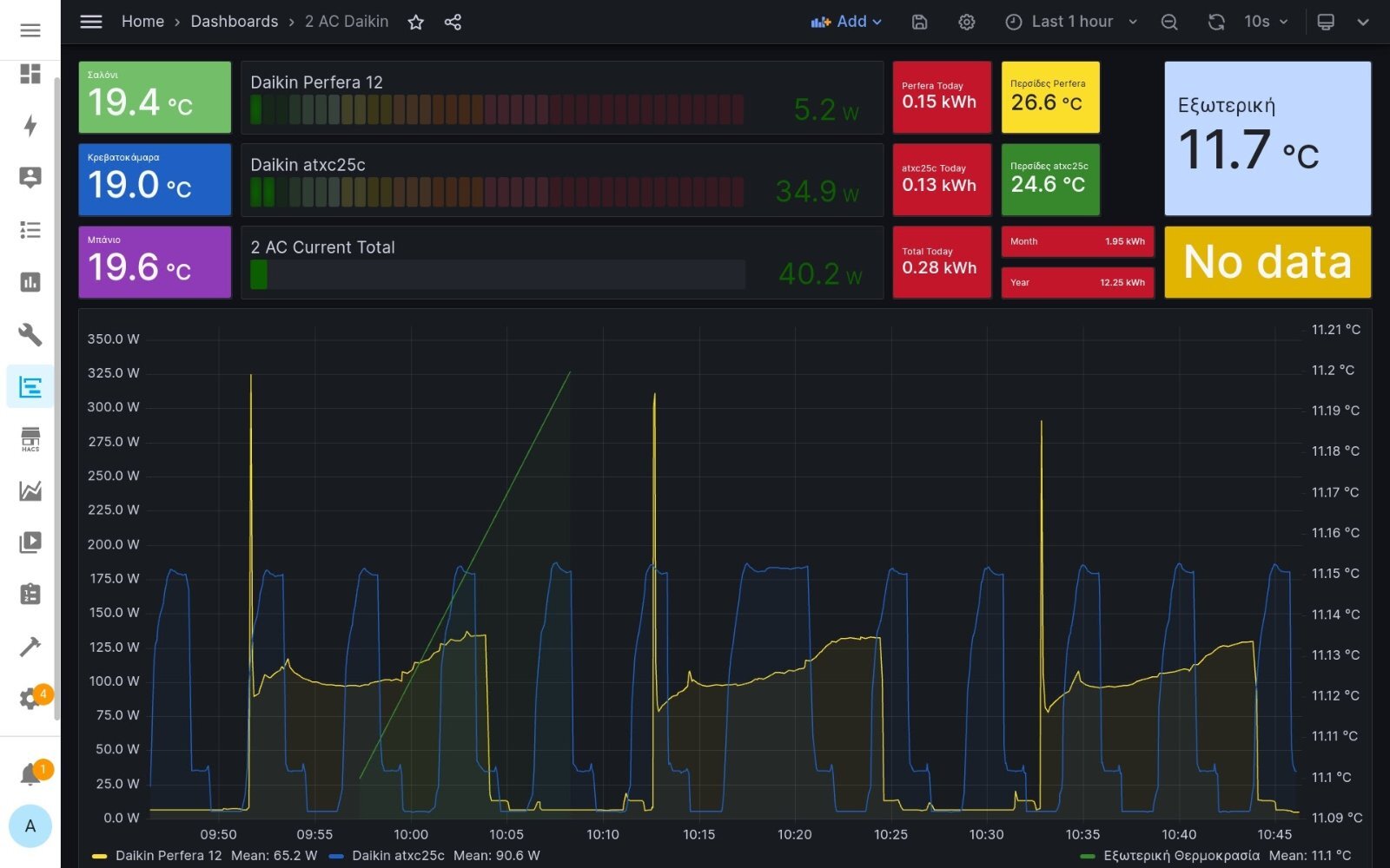

Σε γκαρσονιέρα 55τμ με τους χώρους σαλοκουζινα και κρεβατοκάμαρα δίπλα δίπλα είναι τοποθετημένα 2 κλιματιστικά.
Στη Σαλοκουζινα ένα 12αρι και στην κρεβατοκάμαρα ένα 9αρι.
Οι χώροι πριν το τεστ είχαν τις εξής θερμοκρασίες...
Σαλοκουζινα 18.8
Κρεβατοκάμαρα 18.6
Μετά από μια ώρα λειτουργίας και των 2 κλιματιστικων η θερμοκρασία στη Σαλοκουζινα πήγε στους 19.4 βαθμούς και στη κρεβατοκάμαρα στους 19.2 βαθμούς.
Η ζήτηση ήταν και στα δύο 17 βαθμούς.
Ακολουθεί το διάγραμμα λειτουργίας των 2 κλιματιστικων.
Ο προβληματισμός μου είναι γιατί να δουλεύουν και να καίνε ας πούμε τζάμπα ρεύμα και να ανεβάζουν τη θερμοκρασία στους χώρους ενώ εγώ ζητώ 17 να πηγαίνει μετά από μια ώρα στους 19+ .
Παρόμοια λειτουργία έχουν και με ζήτηση 16,17,18,19 βαθμούς.
Δεν έχουν follow me.
Σε πολύ φθηνότερα κλιματιστικα που έχω δοκιμάσει δε γινόταν αυτό και αυτά χωρίς follow me.
Τα σχόλια σας παρακαλώ και τις απόψεις σας για τον τρόπο λειτουργίας των σύμφωνα με το παρακάτω διάγραμμα....
Φυσικά θα επανέλθω με τα μοντέλα των κλιματιστικών...
Η εξωτερική θερμοκρασία ήταν 11.5 βαθμούς.
Το μπλε μου κάνει για atxc και το κίτρινο για perfera. Αν έχω δίκιο, έχουν +2.5C offset, οπότε για αυτό τα βλέπεις αυτά.
Το έμπειρο και πεπειραμένο μάτι του @liakjim έπεσε μέσα ακριβώς...
Σε καμία βδομάδα πιστεύω να μετακομίσω οπότε και θα αρχίσω να τα λειτουργώ κανονικά και να τα λέμε εδώ βάζοντας διαγράμματα και μετρήσεις.
4 ώρες πριν, alexdeskas είπε
Υπόψιν ότι μπορείς να έρθεις σε επικοινωνία με τη Daikin και να ζητήσεις προγραμματισμό του atxc σε offset 0.5C , όπως έχουμε κάνει κάποιοι. Για το περφερα δες μήπως έχει κάποιο κρυφό μενού και το κάνει στα πρότυπα των Fujitsu ή θέλει και αυτό προγραμματισμό.
ΥΓ Γιατί λες θερμοκρασία περσίδων; Μετράς τον αέρα στην είσοδο στα φίλτρα ή έχεις και θερμόμετρο στην έξοδο στις περσίδες;

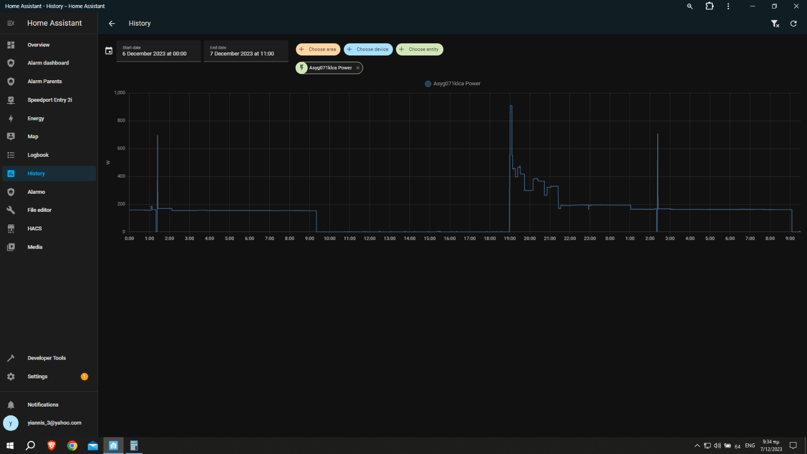

Κάτσε να πετάξω και εγώ ενα σχεδιαγραμματάκι του HA.
Κλασικός υπέρμαχος της διακοπτόμενης λειτουργίας.
Έχουμε και λέμε για κλιματιστικό που invertarει ιδανικά θα έλεγα.😊
Με ~10 ώρες κλειστό (9 ώρες και 40 λεπτά) κατανάλωση 2,88 kW.h
Με συνεχόμενη λειτουργία 3,84 kW.h
Απ την στιγμή που μένει το σπίτι άδειο για αυτό το χρόνο και έχω την δυνατότητα απομακρυσμένου ελέγχου του κλιματιστικού δεν βλέπω κάποιο λόγο ντέ και καλά να μην το κλείνω μέχρι τέλη Απρίλιου.
Πιστεύω πως η διαφορά θα ανέβει μαζί με τις συνολικές καταναλώσεις Ιανουάριο - Μάρτιο.
Δεν ξέρω αν σε κάποιο κλιματιστικό με μεγαλύτερη ελάχιστη κατανάλωση τα πράγματα θα είναι διαφορετικά προς το χειρότερο.
Στην δουλειά που δοκίμασα always on λειτουργία με το morris wfin18 btu τα πράγματα είναι ακόμα χειρότερα αλλά εκεί το μηχάνημα είναι υποδιαστασιολογημένο και οι απώλειες του χώρου στο θεό.
Παίζει τις δύσκολες βδομάδες του χειμώνα να παίζουν όλα συνεχόμενη λειτουργία αν δω αδυναμία κάλυψης των χώρων και ενοχλητικά defrost.
Γενικά πάντως δεν βρίσκω το λόγο κάποιο σπίτι που μένει ~10 ώρες άδειο την μέρα να την χαρίζει στην ΔΕΗ αυτή την κιλοβατώρα.
Τώρα για συνταξιούχους, τηλεεργαζόμενους ή ξέρω εγώ πολύτεκνους που πάντα κάποιος θα είναι μέσα όκ πάω πάσο.
Σε κάθε άλλη περίπτωση το θεωρώ βίτσιο.
Επεξ/σία από yiannis_1
2 λεπτά πριν, yiannis_1 είπε
Κλασσικός υπέρμαχος της διακοπτόμενης λειτουργίας.
Απ την στιγμή που μένει το σπίτι άδειο για αυτό το χρόνο και έχω την δυνατότητα απομακρισμένου ελέγχου του κλιματιστικού δεν βλέπω κάποιο λόγο ντέ και καλά να μην το κλείνω μέχρι τέλη Απρίλιου.
Πιστεύω πως η διαφορά θα ανέβει όπως και οι συνολικές καταναλώσεις Ιανουάριο - Μάρτιο.
Στην δουλειά που δοκίμασα με το morris wfin18 btu τα πράγματα είναι ακόμα χειρότερα αλλά εκεί το μηχάνημα είναι υποδιαστασιολογημένο και οι απώλειες του χώρου στο θεό.
Δεν βρίσκω το λόγο κάποιο σπίτι που μένει ~10 ώρες άδειο την μέρα να την χαρίζει στην ΔΕΗ αυτή την κιλοβατώρα.
Παίζει τις δύσκολες βδομάδες του χειμώνα να παίζουν συνεχόμενη λειτουργία αν δω αδυναμία κάλυψης των χώρων και ενοχλητικά defrost.
Αν δεν έχεις και απώλειες στον χώρο μπορείς να το κάνεις.

Για τα offset τους θα τα δω σε λίγο καιρό που θα τα δουλεύω 24/7 και αναλόγως θα πράξω.
Θερμοκρασία μετράω στην έξοδο στις Περσίδες με τα καλωδιακά αισθητήρια που παίρνει το shelly 1pm και που η απόκριση τους σε αλλαγή θερμοκρασίας είναι άμεση.
1 λεπτό πριν, alexdeskas είπε
Καλή φάση.
Το ξέρεις ότι μετρώντας θερμοκρασίες στην είσοδο και έξοδο και γνωρίζοντας τα κυβικά, θα μπορείς να υπολογίζεις live cop όπως κάνω και στο asyg24kmta, έτσι;
ΥΓ Τα κυβικά τα υπολογίζω μετρώντας τις στροφές όπως θα δεις στο λινκ, αλλά μπορείς να το κάνεις βάζοντας fix ταχύτητα ανεμιστήρα.
