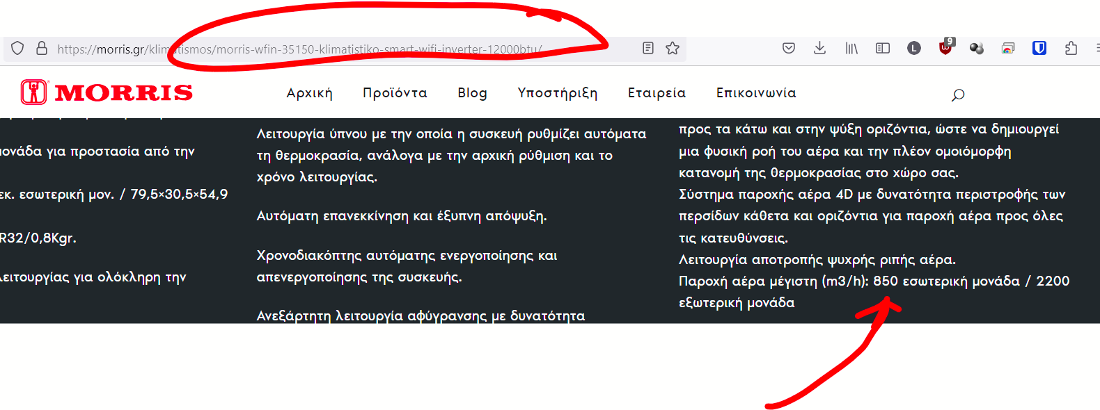

Ηθελα να μετρήσω βαθμό απόδοσης στο Morris των πεθερικών, αλλά στο site της morris έχει μόνο μια μέγιστη ταχύτητα, η οποία μάλιστα δεν είναι και ρεαλιστική για 12άρι. Παραείναι υψηλή.
Εστειλα μήνυμα στο support της Morris. Δεν ήξεραν να μου πουν αν τα 850m3/h είναι στο high ή στο turbo, ούτε τις ενδιάμεσες τιμές. Εστειλαν λέει μήνυμα στο εργοστάσιο, αλλά δεν πήραν κάποια πληροφορία.
Απογοήτευση.

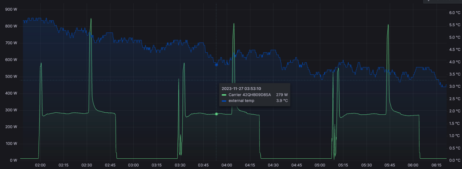

Οσον αφορά το carrier crystal II, πάει κάπως έτσι (27/11 το διάγραμμα, με κρύο):

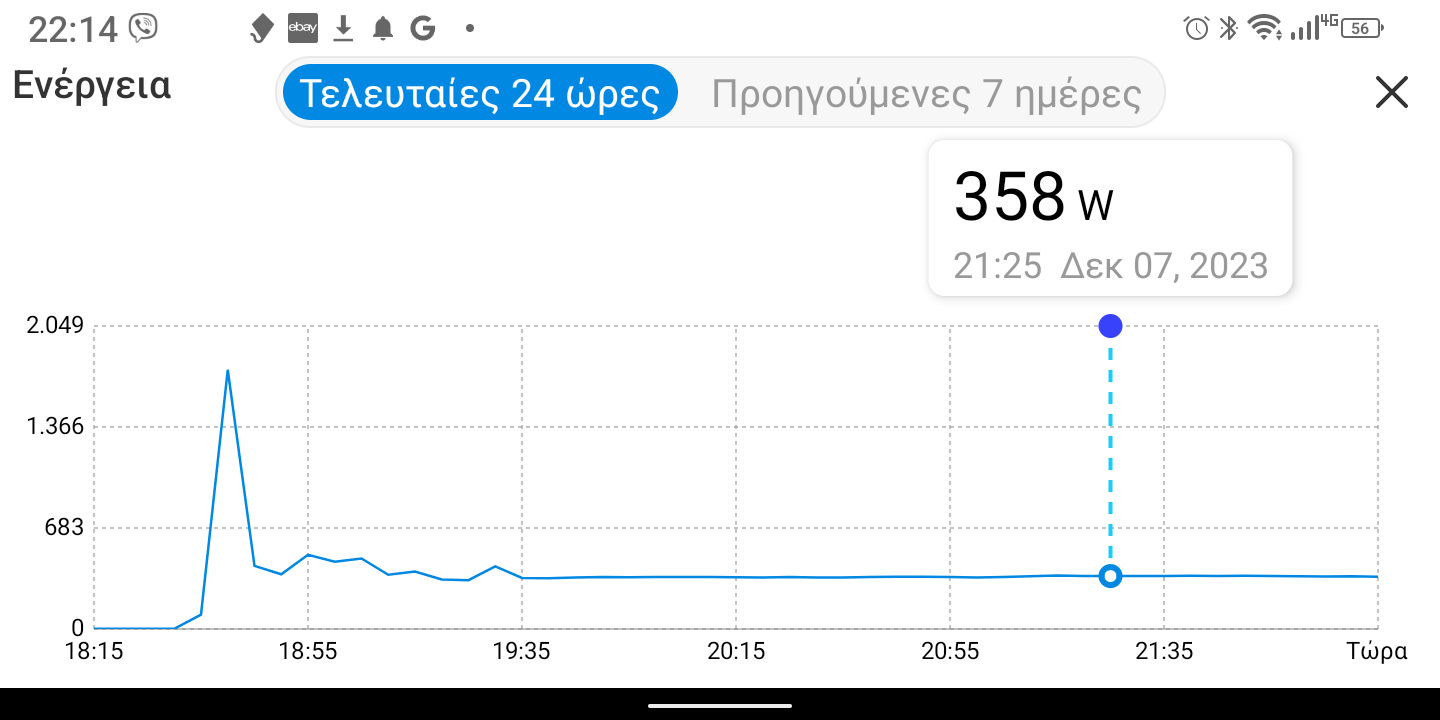

Καταναλώσεις screenshot από την εφαρμογή.
Απόλυτα ικανοποιημένος.

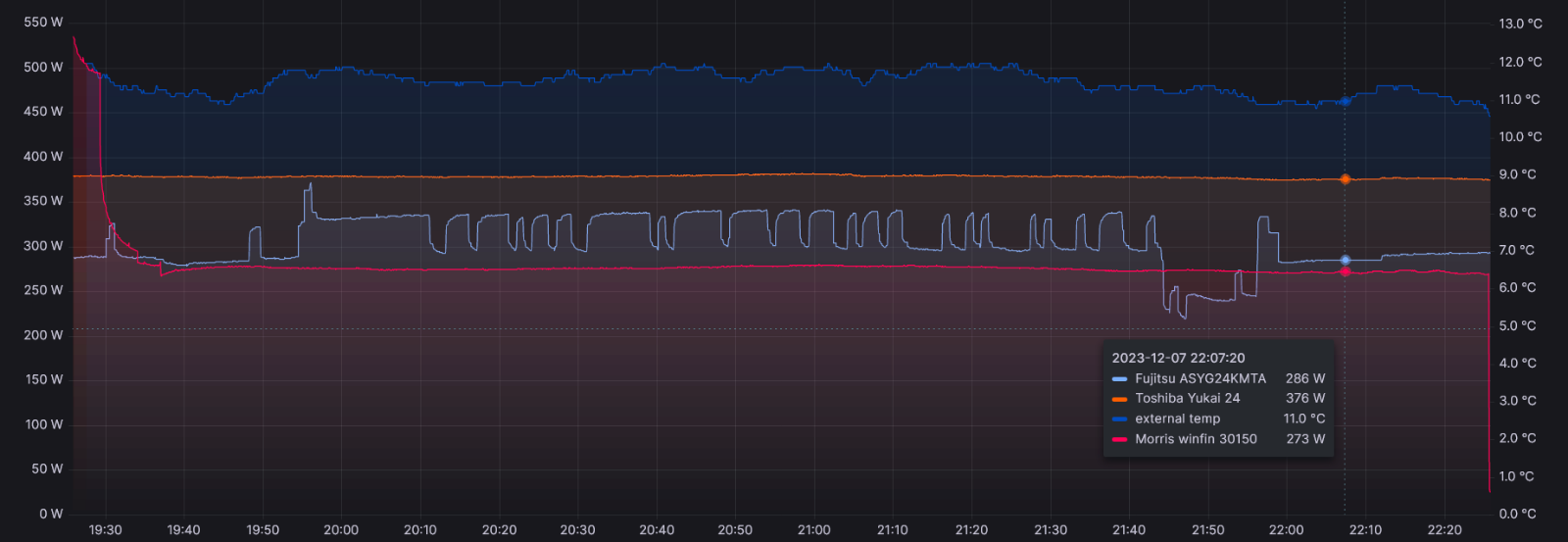

Αύριο δίνει όλη μέρα 9-10C σταθερά από το πρωί έως το βράδυ. Ευκαιρία για μετρήσεις!
τελικά, δούλεψε καθόλου μόνο του να δούμε τι κάνει χωρίς το morris?
