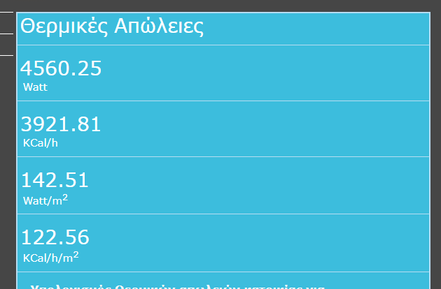

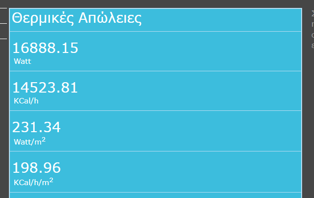

Καλημέρα παιδιά,
Ψάχνω για τα πεθερικά μου δυο κλιματιστικά για το χωριό.
  1. Ανώτατο διαθέσιμο ποσό : Περίπου 1.000. Αν υπάρχει λόγος το πουσάρουμε και άλλο μέχρι 1.500
  2. Νέα αγορά ή αντικατάσταση παλιού. Στη 2η περίπτωση αναφέρουμε το μοντέλο του παλιού κλιματιστικού και αν ήταν επαρκές / μάλλον οριακό / ανεπαρκές: Νέα.
  3. Επιθυμητό κατάστημα ή τύπος καταστήματος (πχ μεγάλη αλυσίδα που συνήθως έχουν αυξημένες τιμές αλλά έχουν ευκολίες πχ τρόπος πληρωμής με δόσεις, ανακύκλωση παλιού κλιματιστικού , δωρεάν εγκατάσταση κτλ):
    Κωτσόβολο θα έλεγα. Είναι στην περιοχή της Αργολίδας.
  4. Χρήση κλιματιστικού προσδιορίζοντας αν είναι για αποκλειστική ψύξη, θέρμανση ή και τα δύο (πχ 20% ψύξη / 80% θέρμανση):
    Μας ενδιαφέρει κυρίως για θέρμανση. Για ψύξη θα το ανάψουν λίγο αλλά δεν είναι πρώτο κριτήριο.
  5. Συχνότητα χρήσης πχ περιστασιακή πηγή ψύξης ή αποκλειστική πηγή ψύξης και θέρμανσης κτλ:
    Αποκλειστική πηγή θέρμανσης. Έχουν ένα τζάκι τώρα το οποίο ζεσταίνει μόνο το τζάκι και 1 μέτρο μπροστά.
  6. Αναφέρουμε αν έχουμε και αν μπορούμε να χρησιμοποιήσουμε και εναλλακτικό τρόπο θέρμανσης πχ λέβητας πετρελαίου.
    Το τζάκι αλλά δεν.

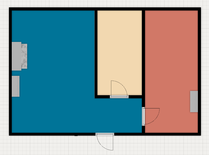

  7. Χώρος που θα τοποθετηθεί με προσδιορισμό αν θα είναι ενιαίος πχ σαλονοκουζίνα, υπνοδωμάτιο, τραπεζαρία κτλ :
    Ένα στο σαλόνι και ένα στο υ/δ με κόκκινο. Παρακάτω και ένα σχέδιο του σπιτιού. Το κίτρινο έχει την πορτα ανοιχτή οπότε θα βολευτεί προς το παρών. Τα δυο γκρι είναι το σημείο των υπάρχων. Και το πάνω - αριστερά είναι το τζάκι.
  8. Τοποθεσία (πόλη και περιοχή αν είναι Αθήνα) , προσδιορίζοντας ελάχιστες και μέγιστες θερμοκρασίες (αν έχουμε κοντά μετεωρολογικό σταθμό από το https://meteo.gr/Gmap.cfm το λέμε), υψόμετρο και τυχόν ιδιαιτερότητες (πχ πάνω στη θάλασσα, ξηρό κλίμα κτλ).
    Αργολίδα στο κάμπο. Γενικά καλός καιρός, υγρασία έχει αλλά δεν θα δείτε κάτι extreme.
  9. Απαραίτητα, επιθυμητά και αδιάφορα features πχ wifi, ιονιστής,  μεγάλη εγγύηση, αθόρυβο κτλ:
    Βασικά καπνίζουν μέσα οπότε κάτι να το αντέχει. Αν έχει και wifi είναι plus ώστε να μπορώ να το χειρίζομαι από Αθήνα. Να γλιτώσω την εκπαίδευση δηλαδή :D
  10. Πληροφορίες περί μονώσεων, κουφώματα, ιδιαιτερότητες χώρου, προσανατολισμό, (πχ έντονη ηλιοφάνεια, ψηλοτάβανο, μαγαζί με ανοιχτές πόρτες κτλ).
    Είναι παλιό σπίτι αλλά με χοντρά πέτρινα τοιχώματα. Αλλά μόνωση μηδέν. Θα αλλαχτούν πολύ σύντομα τα κουφώματα οπότε οι απώλειες θα πέσουν λίγο.
  11. Οι απώλειας είναι για όλο το σπίτι. Λίγο μεγάλο δεν είναι το νούμερο? :P

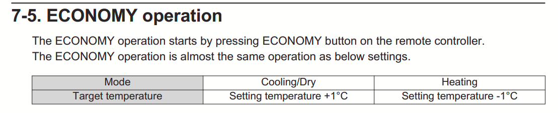

27 minutes ago, liakjim said:
Δες λίγο το εγχειρίδιό σου.
Βάζω από το asyg24kmta που το είχα ανοιχτό
Οκ. Επειδη δεν το καταλαβαινω ομως, δε μπορει, δυο κουμπια, να εχουν το ιδιο αποτελεσμα.
Εκτιμω, αλλα μπορει να ειμαι λαθος, οτι το economy επρεπε να κανει κατι διαφορετικο απο το να ριξεις με το αλλου κουμπι τη θερμοκρασια.
13 λεπτά πριν, mindreader είπε
Λέει "almost" . 😅

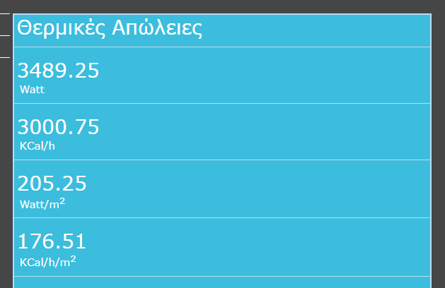

Κάνε λίγο έναν κόπο και ξανατρέξε τις απώλειες για κάθε χώρο ξεχωριστά (μια για σαλόνι και άλλη μια για δωμάτιο). Οι αλλαγές εκτός από τα τετραγωνικά να πιάσουν και τα υπόλοιπα (εκτεθειμένες πλευρές, ανοίγματα κτλ).
@mindreader, έριξα μια ματιά στο user manual του atxc-c.
Στο daikin έχει άλλη λειτουργία, περιορίζοντας τα μέγιστα ρεύματα (βάζει ταβάνι). Μοιάζει με το power select των Toshiba. 'Εχει νόημα σε περιπτώσεις όπου έχεις πχ στην ίδια ασφάλεια και άλλες συσκευές και θα ήθελες να μην πιάσει πολλά watts σε μια εκκίνηση ας πούμε. Στη συντήρηση κατά τη λειτουργία 24/7 δεν έχει καμία διαφορά από τη συνήθη λειτουργία.

Σαλόνι:
(έβαλα στη νότια πλευρά ότι εχει επαφή με αποθήκη που ισχύει βασικα και έπεσε λιγο)
υ/δ
Πάρτυ γινόταν στο Black Friday, με σημαντικές εκπτώσεις. Τώρα...
Δυστυχώς βλέπω ότι οι τιμές στον Κώτσο έχουν επιστρέψει στα (αδικαιολόγητα) ύψη που γνωρίζουμε και δεν βλέπω κάποια αξιόλογη λύση.
Θα πρότεινα αυτό για το σαλόνι
https://voyias.gr/climaunit/κλιματιστικό-τοίχου-inverter-22000-btu-toshiba-σειρά-edge-white-ras-b22g3kvsg-e-ras
και αυτό για το δωμάτιο
https://www.skroutz.gr/s/40600974/Daikin-Siesta-Sensira-ATXC35D-ARXC35D-Klimatistiko-Inverter-12000-BTU-A-A.html
