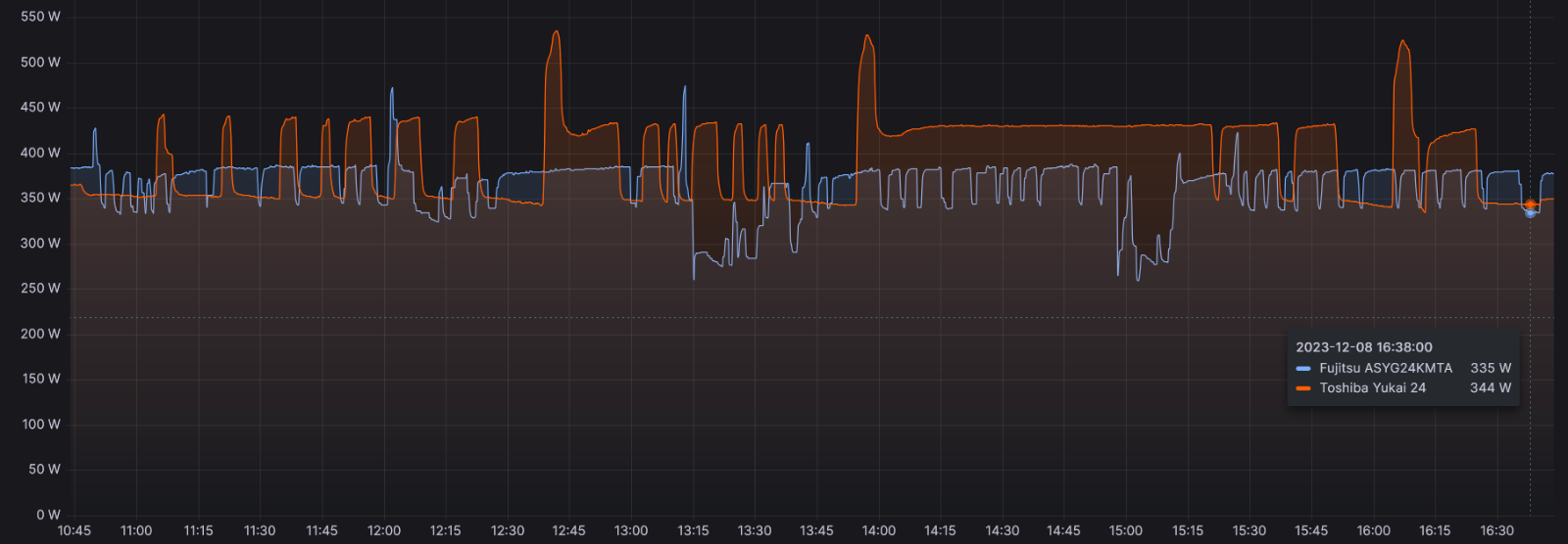

Και το Yukai ήρθε και έστρωσε και αυτό στα 350W.
Yukai 24Κ και edge 24Κ έχουν ίδια ελάχιστα watts μέχρι τους 7C και σιγά σιγά όσο πέφτουν οι εξωτερικές, του Yukai πάνε λίιιιιγο πιο κάτω συγκριτικά (πχ 6W πιο κάτω στους 0C ) .
ΥΓ Τι εννοείς άλλαξες πλακέτα; Είχε βλάβη τελικά του Σείριου;
ΥΓ2 Τελικά το Morris βοηθάει και όχι το ανάποδο. Τα 3 σκαλάκια πιο κάτω επίπεδο κάνουν τη διαφορά. Physics.

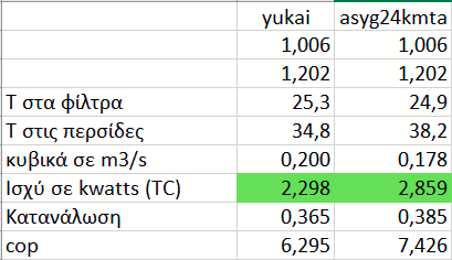

Yukai 24K vs asyg24kmta , με εξωτερική 10.5C και ζήτηση 22C:
Ναι είναι πολλά. 'Έβαλα 3 ανεμιστήρα και έκλεισα το μόρις (το yukai έριξε 10W , πήγε στα 355W , όσα βλέπει και ο @marmaris στο edge του). Είμαι περίεργος αν θα κρατήσει μόνο του.
Το ίδιο σκέφτηκα με το που είπε τα νούμερα.

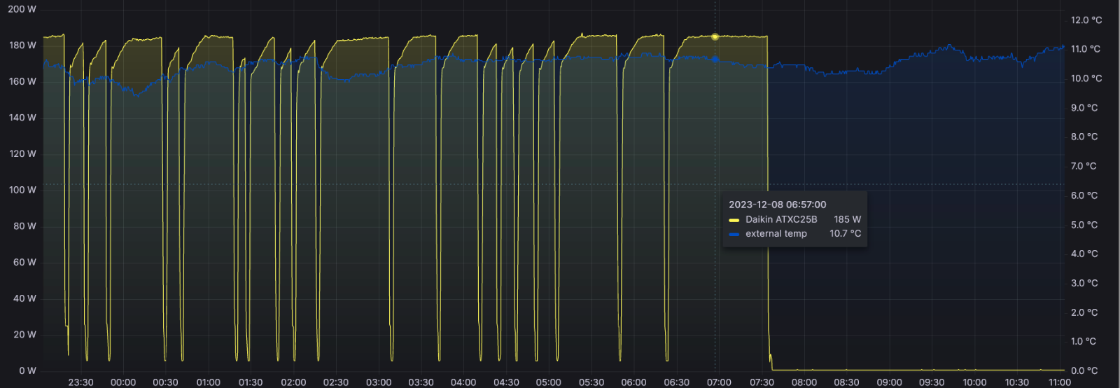

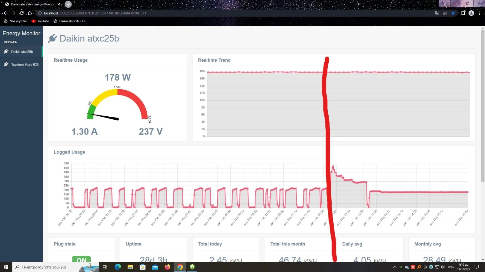

Το δικό μου atxc25b παίζει στα 185W (ακόμα δεν έχουν αυξηθεί οι απώλειες για να παίξει σταθερά)
Εκανα μετρησεις στο srk63 με 9,4 εξωτερικη ζητηση 22
Εχω
Τ φιλτρα 22,8
Τ περσιδες 27,8
κυβικα 0,218
καταναλωση 160w
kw 1,32
cop 8,25
Ειναι σωστα τα νουμερα του cop;
Παρατηρω η διαφορα φιλτρα με εξοδο παιζει απο 5 με 5,3 βαθμους

8 hours ago, liakjim said:
@mindreader, έριξα μια ματιά στο user manual του atxc-c.
Στο daikin έχει άλλη λειτουργία, περιορίζοντας τα μέγιστα ρεύματα (βάζει ταβάνι). Μοιάζει με το power select των Toshiba. 'Εχει νόημα σε περιπτώσεις όπου έχεις πχ στην ίδια ασφάλεια και άλλες συσκευές και θα ήθελες να μην πιάσει πολλά watts σε μια εκκίνηση ας πούμε. Στη συντήρηση κατά τη λειτουργία 24/7 δεν έχει καμία διαφορά από τη συνήθη λειτουργία.
Ευχαριστω για τις πληροφοριες.
Βεβαια, εξακολουθω να μην καταλαβαινω απολυτα, πως αυτη η λειτουργια μεταφραζεται πρακτικα.
Αφορα μονο στιγμιαια peaks/spikes ή αφορα εν γενει και τη συνεχομενη λειτουργία του;
Θα μπορουσε το manual να ειναι πιο διαφωτιστικο, εκτος αν οι δικες μου ελλιπεις γνωσεις δεν το επιτρεπουν να το καταλαβω. Κι εδω ερχεται βεβαια το φορουμ με πρακτικη δοκιμασμενη εμπειρια.
Εν τελει, δουλευει με μειωμενα watt και καταναλωση, ή απλα ειναι αυτο που σκεφτηκα πιο πανω;
To διαγραμματακι πανω, με μπερδευει. Ή μηπως, η ολη διαφορα ειναι στο ξεκινημα, αλλα μετα, μαυρη και γκρι γραμμη ειναι 'στο ιδιο επιπεδο', οποτε ειναι ιδια και η καταναλωση και τα watt;
Επεξ/σία από mindreader
