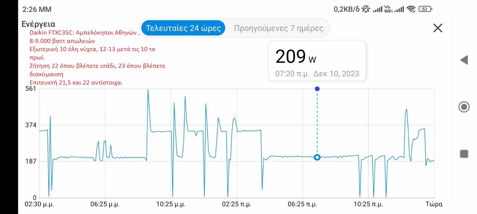

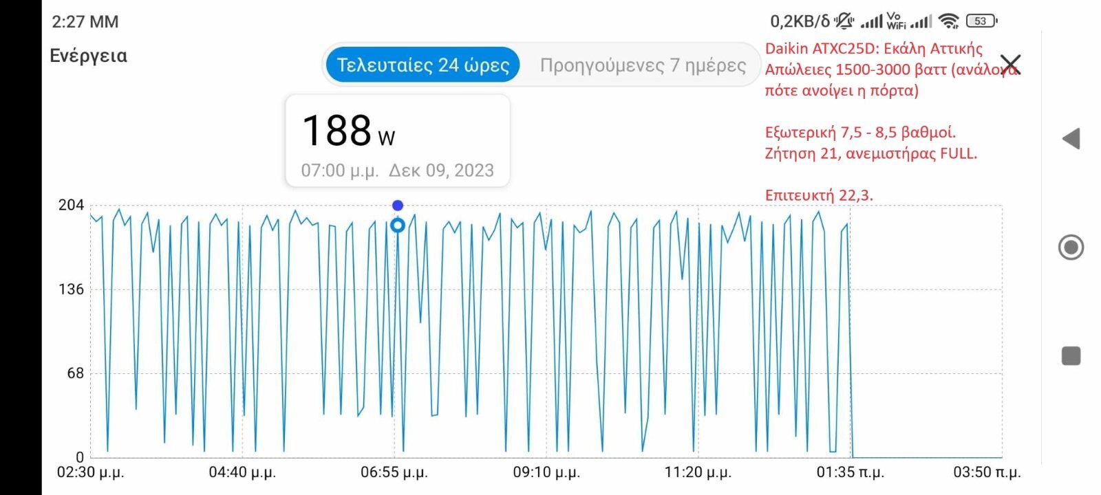

Άντε πάρτε και από εμένα 2 γραφηματάκια, τώρα που είχαμε ωραία περίοδο για μετρήσεις, με διακύμανση εξωτερικής μόλις 3 βαθμών στη μία περίπτωση και 1 στην άλλη για πολλές ώρες. Είναι τεράστια η διαφορά του μονωμένου χώρου από το χώρο διαρκώς ενεργών απωλειών.
Είμαι πολύ ευχαριστημένος και για τις 2 περιπτώσεις. Στο 12άρι, ήθελα μινιμουμ 11-13κβ για μέρα σαν τη χθεσινή, πέρσι, και πάλι δεν καλοζεσταινόμουν. Χθες έφαγα 6,1 και ήμουν άνετος. Αν ήθελα να βάλω και καμιά πιο χοντρή κάλτσα, ή καμιά ζακέτα, αντί να είμαι με ανοιξιάτικα μέσα στο σπίτι, άντε να έπεφτα στις 5. ΔΕΝ αξίζει να ντύνεσαι σαν ανθυποβαλκάνιος για να γλιτώσεις 25 σεντς/μέρα κρύου. Δείτε πώς οι απώλειες αδυνατούν να ζορίσουν το μηχάνημα, ακόμα κι όταν του ζητάω 23 βαθμούς με 9-10 εξωτερική. Ούτε μέχρι τα μισά του δεν πάει (560 ενώ μαξ το εχω δει να πιάνει 1250 στο παουερφουλ)...
Στη δεύτερη περίπτωση, θερμαίνονται 20-25 τμ καλά μονωμένου σπιτιού με νότιο προσανατολισμό, αλλά σε κρύα περιοχή της Αθήνας, με κάτι αστείες καταναλώσεις 1-2-3κβ τη μέρα. Γλιτώνουμε λίτρα πετρελαίου καθημερινώς, γιατί η εγκατάσταση είναι αρεγουλάριστη (μπήκε το 95 για 3 διαμερίσματα με υπερδιαστασιολογημένο καυστήρα και τώρα έχουμε μείνει 1, οι άλλοι 2 πήγαν σε Φ.Α.). Εδώ το vfm είναι μεγαλύτερο, γιατί το να γλιτώσεις 6κβ δείχνει πρόοδο τεχνολογίας, αλλά το να γλιτώσεις 2-3 λίτρα πετρέλαιο δείχνει πάχυνση τσέπης από την πρώτη μέρα.

41 λεπτά πριν, MikhailBakurin είπε
