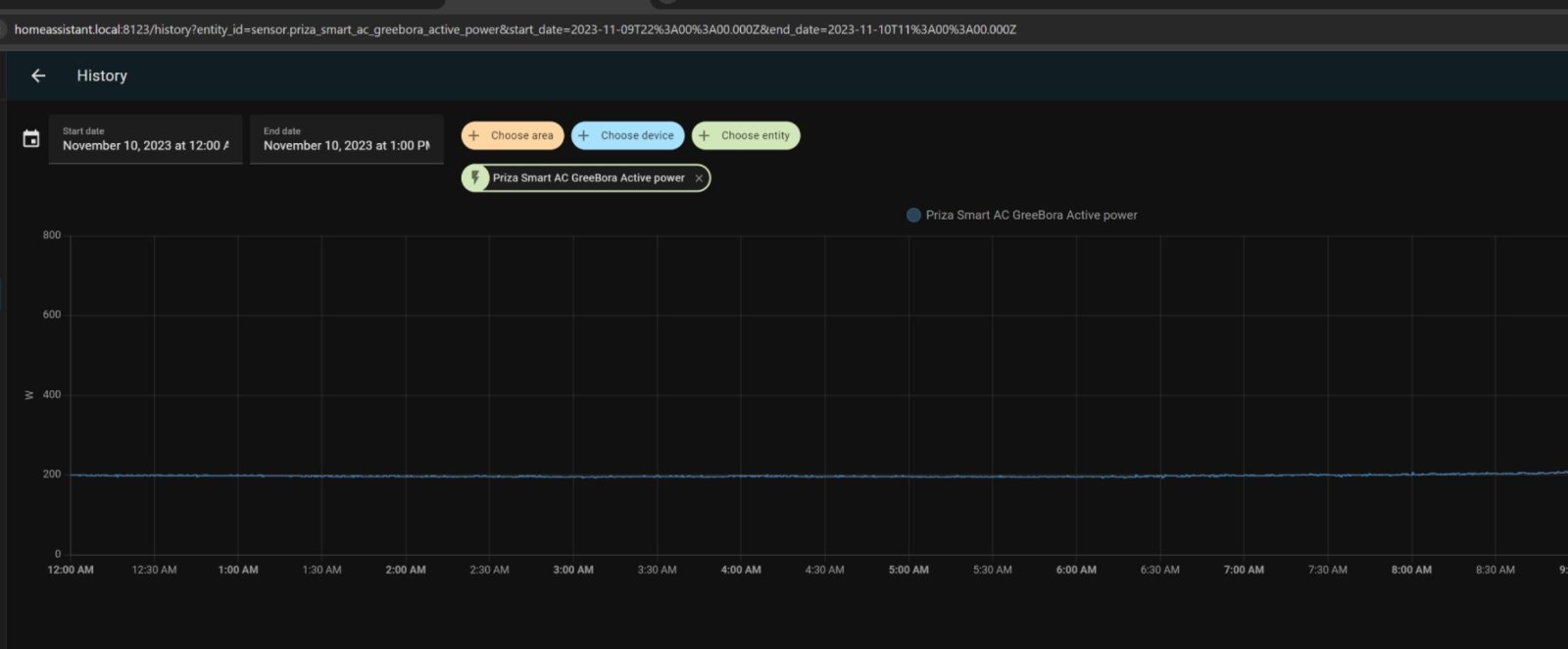

Λεπτομέρειες της δοκιμής λειτουργίας σε οικονομική λειτουργία στην κατάσταση P0:
Τοποθεσία:
Υπνοδωμάτιο 16 τετραγωνικών μέτρων. Μηδενική εξωτερική και εσωτερική μόνωση. Μηδενική μόνωση γέφυρας. Το σπίτι έχει ψηλά θεμέλια: περίπου 1,5μ από το έδαφος.
Εξωτερική μονάδα με ανατολικό προσανατολισμό τοποθετημένη σε ύψος περίπου 3,2 m από το έδαφος.
Εσωτερική μονάδα τοποθετημένη στον τοίχο από έξω.
Συνθήκες λειτουργίας:
Θέρμανση σε λειτουργία συμπιεστή στην ελάχιστη συχνότητα χωρίς παρεμβάσεις υλικού ή λογισμικού.
Ο εσωτερικός ανεμιστήρας έχει οριστεί σε Αθόρυβο.
Συνθήκες παρακολούθησης:
Παρακολούθηση κατανάλωσης μέσω της ειδικής υποδοχής μετρητή που υποστηρίζει πραγματικό φορτίο 3680W. Ανάλυση μέτρησης: 0,5W. Η ακρίβεια της μέτρησης έχει δοκιμαστεί προηγουμένως και αντικατοπτρίζει την πραγματικότητα.
Οι εγκαταστάσεις δεν επωφελούνται από την είσοδο εξωτερικής ενέργειας, επομένως οι συνθήκες δοκιμής είναι αντιπροσωπευτικές μιας μοναδικής πηγής θέρμανσης.
Η παρακολούθηση της θερμοκρασίας του αέρα που εκκενώθηκε από την εσωτερική μονάδα πραγματοποιήθηκε με τυχαία δειγματοληψία με ακρίβεια μέτρησης ±1,5°C υπό κατάλληλες συνθήκες δειγματοληψίας.
Η εσωτερική και εξωτερική παρακολούθηση της θερμοκρασίας πραγματοποιήθηκε με δειγματοληψία, με ανάλυση μέτρησης 0,1°C.
Κατανάλωση:
Καταγεγραμμένος ωριαίος μέσος όρος:
150 Wh σε θετικές θερμοκρασίες
250 Wh σε αρνητικές θερμοκρασίες

Μέτρια κατανάλωση. Ρυθμίζει την κατανάλωση άμεσα έως και 92Wh (!!!) σε θετικές θερμοκρασίες. Μοιάζει απίστευτο, αλλά είναι αλήθεια. Δεν το είδα να διαμορφώνεται παρακάτω, αλλά η τιμή δεν παραμένει σταθερή αλλά κυμαίνεται έως και 150 Wh ή ακόμα και 250 Wh, η μέση τιμή που καταγράφεται μετά από 60 λεπτά είναι περίπου 150 Wh με μικρές διακυμάνσεις: μερικές φορές 160 Wh, μερικές φορές 140 Wh. Το ελάχιστο που δηλώνεται για θέρμανση από τον κατασκευαστή είναι 130 Wh.
Για παράδειγμα, η κατανάλωση που καταγράφηκε κατά τη διάρκεια τριών ωρών ήταν 440 Wh με μέσο όρο 146,67 Wh, σε εσωτερική θερμοκρασία 21,6°C σε συνθήκες εξωτερικής θερμοκρασίας μεταξύ 5,8°C και 7,0°C. Η παρακολουθούμενη θερμοκρασία έπεσε αργά κατά τη διάρκεια της νύχτας στην τιμή των 18,3°C σε συνθήκες αρνητικής θερμοκρασίας -2,6°C, μετά την οποία άρχισε να αυξάνεται σταθερά μετά την αυγή μέχρι να ανακτήσει τις απώλειες που καταγράφηκαν κατά τη διάρκεια της νύχτας. Η κατανάλωση που καταγράφηκε σε ένα μικτό καθεστώς θετικών και αρνητικών θερμοκρασιών κατά τη διάρκεια του 24ώρου ήταν 3780Wh, ενώ ο ωριαίος μέσος όρος ήταν 157,5Wh.
Σύμφωνα με τις δοκιμές που πραγματοποιήθηκαν, σε ήπιες συνθήκες θερμοκρασίας, αυτός ο τρόπος λειτουργίας είναι πολύ αποτελεσματικός για τη διατήρηση ενός περισσότερο από αξιοπρεπούς κλίματος εσωτερικού χώρου. Αναφέρω ότι η ιδανική θερμοκρασία για ύπνο θεωρείται συνήθως 18°C. Εάν υπάρχει σωστή μόνωση του κτιρίου, το εσωτερικό κλίμα μπορεί να διατηρηθεί σε πολύ υψηλότερη θερμοκρασία. Η χρήση της ενδιάμεσης κατάστασης P3 εξαλείφει κάθε πιθανή ταλαιπωρία για όσους θέλουν πολύ υψηλότερη θερμοκρασία άνεσης, με μέση ωριαία κατανάλωση 2,33 φορές υψηλότερη αλλά και πάλι απίστευτα χαμηλή μόνο 350 Wh.

P4 (σετ 26 gr + 5x light) => περ. 170w
P0 (σετ 20 gr + 5x light) => περ. 230-260w (FAN U-LOW by default)
P3 (σετ 28 gr + 5x light) => περ. 310-320w
P6 (σετ 24 gr + 5x light) => περ. 370w
P1 (σετ 29 gr + 5x light) => περ. 750w
P5 (σετ 25 gr + 5x light) => περ. 770w
P9 (σετ 21 gr + 5x light) => περ. 1250w
P7 (σετ 23 gr + 5x light) => πάνω από 1200w
P8 (σετ 22 gr + 5x light) => πάνω από 1650w
P2 (σετ 30 gr + 5x light) => πάνω από 1850w
Δεν άφησα τις λειτουργίες P7, P8, P2 να σταθεροποιηθούν, η κατανάλωση είναι πολύ υψηλή για να με ενδιαφέρει.
Ρύθμιση του επιπέδου FAN σε λειτουργία Px: set FAN + 2 x light, δοκιμασμένο σε λειτουργία P0, P4 και P6 > μπορεί να οριστεί οποιοδήποτε επιθυμητό βήμα"
