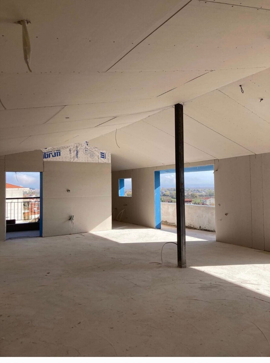

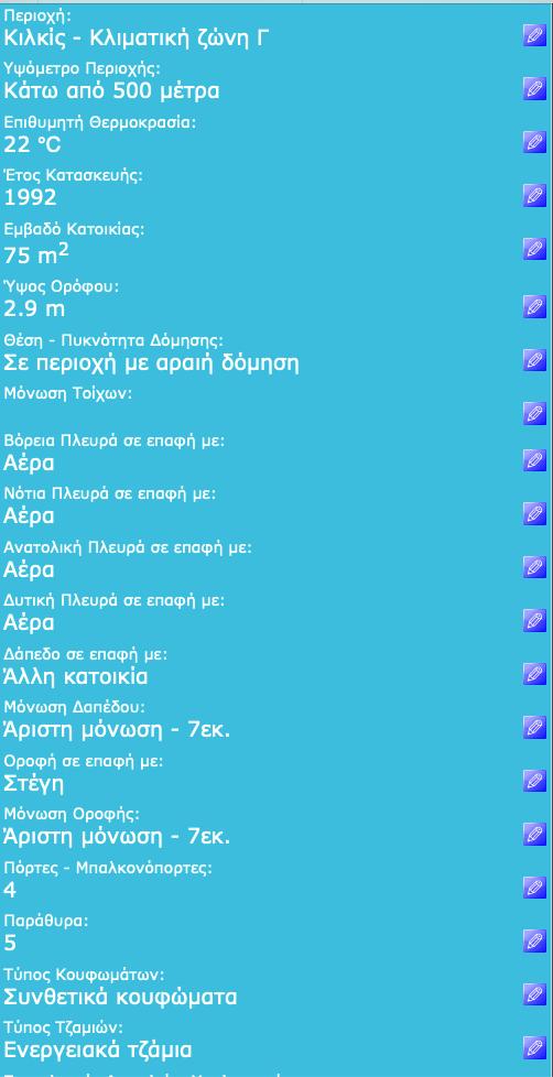

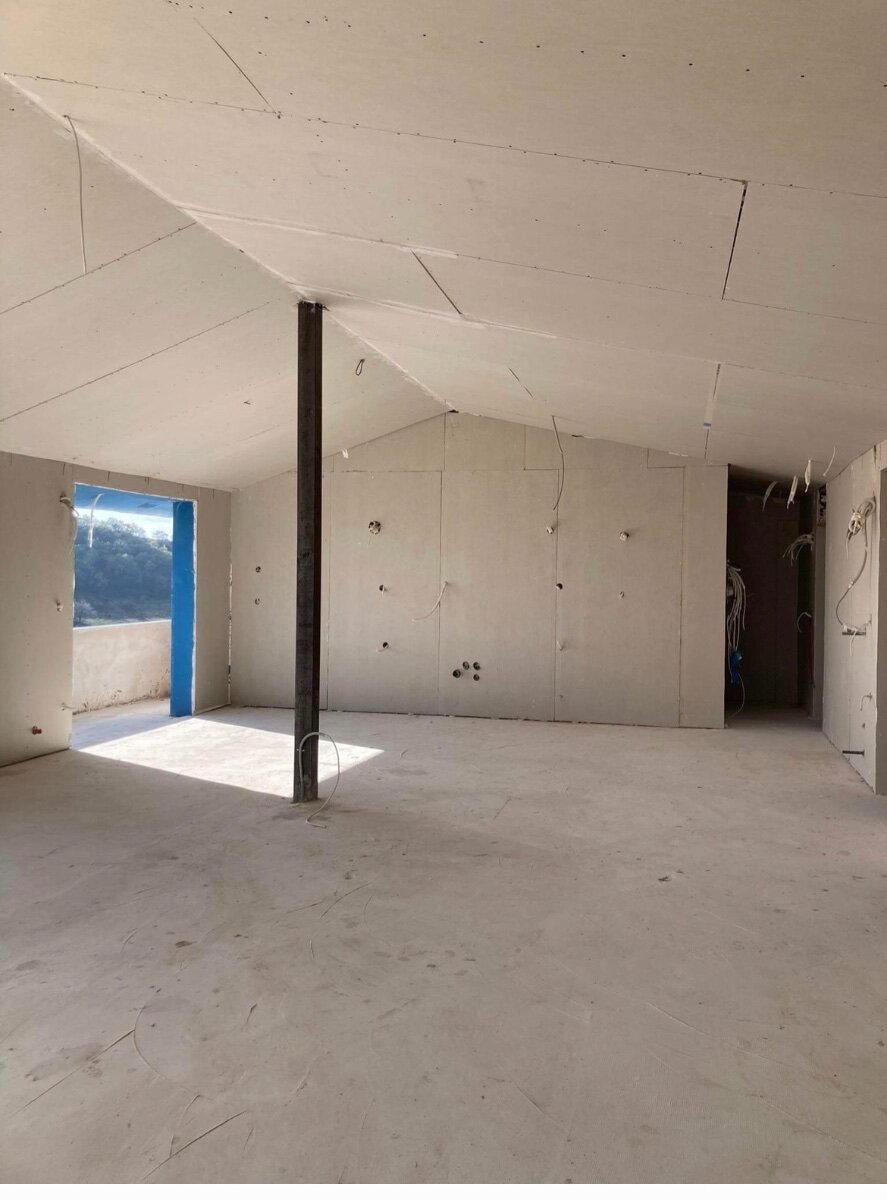

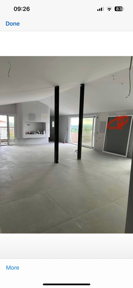

Kαλησπερα, εδώ και μια εβδομάδα είμαι σε αναζήτηση νεου κλιματιστικού ( όχι αντικατάσταση παλαιοτερου) και η αλήθεια είναι πως έχω προβληματιστει αρκετά. Οι απαντήσεις σας και η δουλεια εδώ στο φόρουμ με βοήθησε αρκετά στο να έχω μια κατεύθυνση προς τι αγορά να κάνω ειδικά σε brand. από την άλλη με έβαλε σε σκέψεις για το ποσό σημαντικο κριτηριο ειναι η σωστη απόδοση  που χρειάζεται ο καθενας και ποσό σημαντικό είναι να βάζεις τα σωστά btu που σου αναλογουν. Γι αυτο το λογο  γραφω αυτο μυνημα. Ειμαι ετοιμος να αγορασω το Fujitsu Ecolandia Series ASYG071KLCA/AOYG071KLCA 24αρι μετα και τις αναλυτικοτατες κριτικες  του liakjim σχετικα με το παλιοτερο asyg024klca. Παρολα αυτα διαβαζοντας πως ενα φιλος του φορουμ διαπιστωσε υγρασια στο σπιτι του και πως αυτο μπορει να οφειλεται στο πλεονασμα θερμιδων μαζι και με οτι αλλο μπορει αυτο να συνεπαγεται φρεναρα  την αγορα και ειπα να ζητησω τη βοηθεια σας. Μπορει οντως να χρειαζομαι λιγοτερες θερμιδες και να παω στην αγορα καποιου αλλου μηχανηματος, γιατι επισης, σε οτι αφορα τη μονωση του σπιτιου , νομιζω ειναι σε καλο επιπεδο . Το σπιτι ειναι 4ος οροφος, σοφιτα ανακαινισμενη, με ταβανι στεγη οπου υπαρχει μονωση 18cm εσωτερικα. Εχει και μονωση κελυφος 12cm στους τοιχους. Επισης το πατωμα ειναι με θερμομονωτικο κονιαμα 8cm , τα κουφωματα super thermo exalco και τα τζαμια τριπλα ενεργειακα. Εκανα το τεστ των θερμικων απωλειων και θα επισυναψω τα αποτελεσματα. Επισης θα επισυναψω και τη χωροθετηση του σπιτιου για να εχετε καλυτερη εικονα που θα τοποθετηθει το κλιματιστικο. Ουσιαστικα θα μπει στη μεση ενος ενιαιου χωρου 70 τετραγωνικων χτυπωντας απεναντι στα αλλα δυο δωματια του σπιτιου που ιδανικα θα ηθελα να μπορει να φτανει λιγο και εκει. υπαρχει θερμανση καλοριφερ με πετρελαιο αλλα και ξυλολεβητα ενιοτε. Θα ηθελα το κλιματιστικο  να μπορει να χρησιμοποιηθει και για ζεστη ομως,  χωρις να ειναι το βασικο, και φυσικα για ψυξη. εχετε καποια συγκεκριμενη προταση σχετικα με καποιο μηχανημα??
μήπως με τα παρακάτω θα είμαι καλυμμένος??
https://www.plaisio.gr/fujitsu-km-series-asyg18kmte-aoyg18kmta-klimatistiko-18-000-btu-h_3959724
https://www.plaisio.gr/klima-spitiou/klimatismos/klimatistika-toixou/daikin-siesta-sensira-pro-series-atxf60a-arxf60a-klimatistiko-21-000-btu-h_3974987
Επεξ/σία από dimisoum

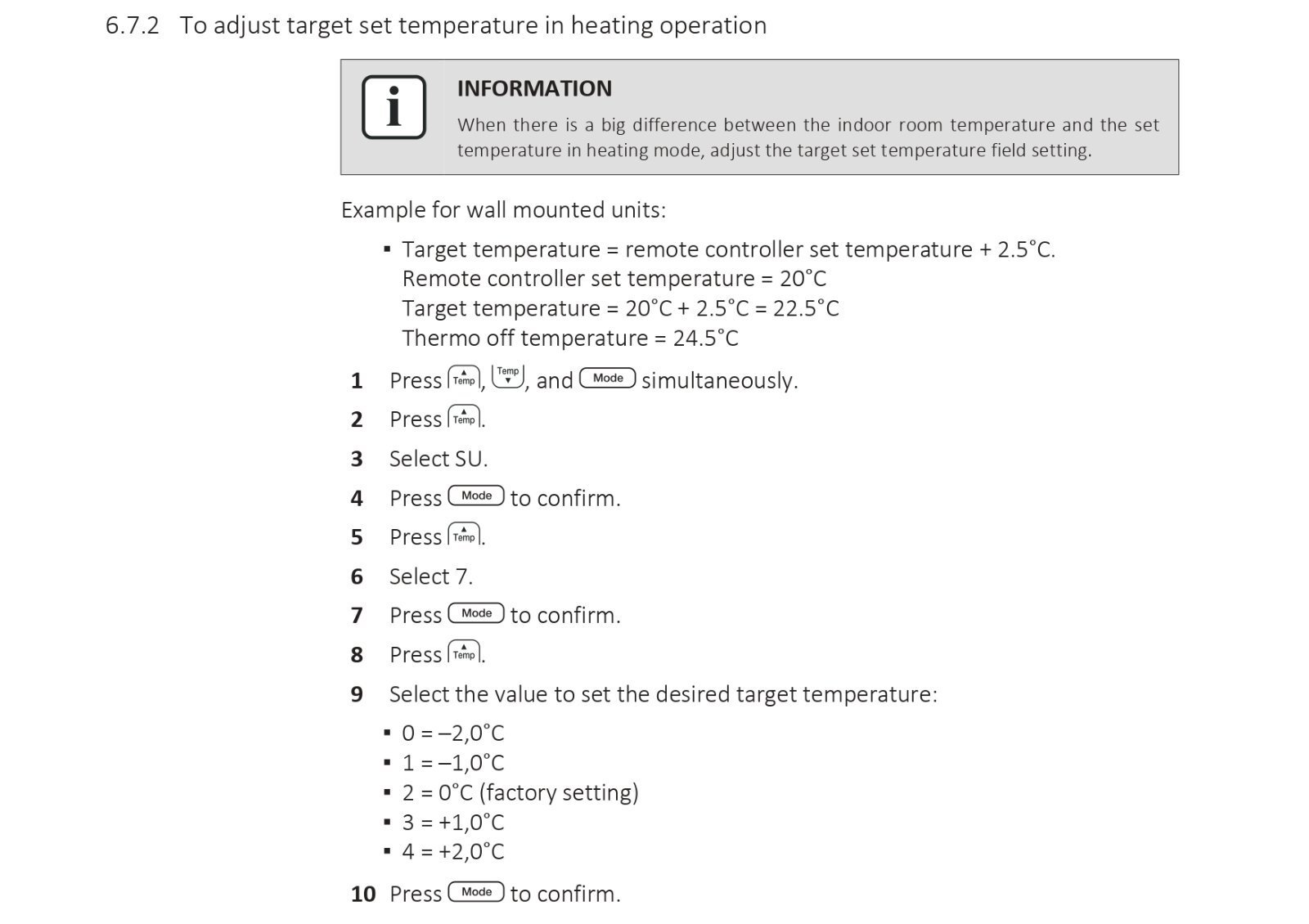

και αφού γουστάρετε χακεριές, ορίστε και από μένα ένα κρυφό μενού για το perfera για όποιον ενδιαφέρεται:

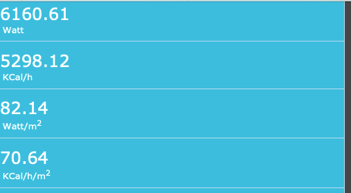

Ο χώρος που θέλεις να μπει το κλιματιστικό δεν έχει τα ανοίγματα που περιγράφεις , αυτά είναι τα ανοίγματα όλου του σπιτιού έτσι ? Αυτό στο λέω γιατί αυτές οι απωλειες είναι 21000 btu που εαν δεν ισχύουν τα παράθυρα πόρτες στον χώρο του κλιματιστικού θα αλλάξει δραστικά προς τα κάτω , το ζητούμενο σε σένα αφού έχεις καλές μονωσεις είναι πως θα βρεις κλιματιστικό που να έχει αρκετά κυβικά αέρα για να καλυψει ένα τόσο μεγάλο χώρο χώρις  όμως να σου παίρνει τα αυτιά από το θόρυβο και να μην δημιουργεί ρεύματα που θα σε ενοχλούν εκεί που θα κάθεσαι
Καλημέρα, τα παράθυρα και οι πόρτες είναι όπως στο σχέδιο έτσι και στη πραγματικότητα,ακριβως ( έχει όντως μεγάλα ανοίγματα ), είναι τοποθετημενο το κλιματιστικο στη μέση από  έναν ενιαίο χώρο σαλοκουζινα, στο τοίχο ανάμεσα στις δυο μπλακονοπρτες όπως φαίνεται στο σχέδιο. Άρα σε ότι αφορά το Fujitsu Ecolandia Series ASYG071KLCA/AOYG071KLCA ημαστε καλα απο αερα εννοω απο κυβικα οπως αναφερεις αλλα ισως ειναι θεματακι ο θορυβος, δν ξερω αν τα λεω καλα. Αρα θεωρεις πως με αυτα τα δεδομενα ημαστε στα 21000 btu ? σχετικα με τα μοντελα που πανω κατω κοιταξα και προανεφερα ειναι καποιο που μπορει να κανει.? εκει που εχω κανει με κοκκινο θα μπει δεξια εχει με μπαλκονοπρτα 3 μετρα και αριστερα ενα ναοιγμα 2 μετρα με σταθερο ενργεαικο τζαμι 1,20 και 80 αρα μπαλκονοπρτα. Έπισυναπτω και δυο ακομα για καλύτερη εικόνα του χώρου .
https://convertlive.com/el/u/μετατροπή/βατ/σε/βρετανικές-θερμικές-μονάδες-ανά-ώρα#6160
οι απωλειες τόσο λένε αλλα εσυ ειπες ότι θα υπάρχει και υποβοήθηση και με άλλες μορφές θέρμανσης οποτε σε αυτό το κομμάτι πιστεύω ότι και ένα 18 αρι θα σε καλυψει , 5ωρα στη ψυξη αμα δε κάνει τίποτα τρελές ζεστες και δεν είσαι απόλυτα εκτεθειμένος στον ηλιο έχεις δηλαδή σκίαση με βεράντες τέντες και λοιπά δε νομίζω με αυτό το επίπεδο μόνωσης να έχεις θέμα , εγω στη θέση σου θα προβληματιζόμουν μόνο για το θόρυβο ΑΛΛΑ και τη σωστή εγκατάσταση του κλιματιστικού σε θέματα αντλίας κενού αποστάσεις σωληνώσεων και τέτοια θέματα
ερωτηση , τα κουφώματα δεν είναι χωνευτά στο τοίχο έτσι , είναι επάλληλα η ανοιγόμενα ?

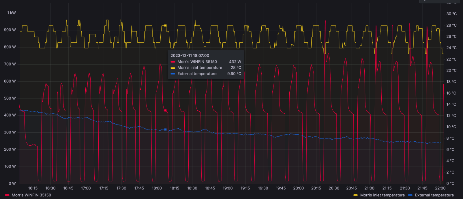

Εχω ξεμείνει από ιδέες για το Morris winfin 35150 των πεθερικών. Με το που έπεσε η εξωτερική, μπήκε κλασικά σε σάπιο προγραμματισμό των ~400W . Από το tuya διαβάζει 28-29C στην είσοδο πριν σβήσει στα on-off.  Τους δοκίμασα όλους τους συνδυασμούς σε ταχύτητα ανεμιστήρα, θέσεις περσίδας κτλ. Μάλλον πρέπει να το πάρω απόφαση ότι δεν σώζεται.
Ρύθμιση setpoint όπως στα Fujitsu. Καλή φάση.

7 λεπτά πριν, tu-luba είπε
Ενδεχομενως η θεση του αισθητηρα θερμοκρασιας να σου δημιουργει αυτη την συμπεριφορα.
Δες αν γινεται να τον μεταφερεις πιο χαμηλα
Δυστυχώς είναι θέμα προγραμματισμού/προστασιών.
Κάτω από 10-11C έχει μινιμουμ 400W, πιο πάνω πέφτει και στα 200W.
Να ορίστε σήμερα το πρωί που ξεκίνησε να ανεβαίνει η θερμοκρασία ->
Μια διευκρίνηση: Δλδ αν θέσουμε στο κοντρόλ 20 βαθμούς η μονάδα μετράει +2,5 by default; και με τις παραμέτρους που επιλέγουμε τι καταφέρνουμε;
3 λεπτά πριν, plasTOST είπε
Σου λέει ότι αν βλέπεις απόκλιση μεταξύ της θερμοκρασίας στόχου από το τηλεκοντρόλ και από την τελική, μπορείς να το φέρεις πιο κοντά βάζοντας την κατάλληλη ρύθμιση.
Πχ αν το βάζεις 22 και τελικά το δωμάτιο πηγαίνει 23, το κάνεις -1.
5 λεπτά πριν, plasTOST είπε
εγώ δεν το έχω δοκιμάσει - ας απαντήσουν οι πιο ψαγμένοι.
1 λεπτό πριν, liakjim είπε
Άρα εγώ που βάζω 22 στο κοντρολ διαβάζει η μονάδα 24,5 ορίζω -2 βθαμούς σωστά; Αυτό το κάνουμε κάθε φορά που ανάβουμε το κλιματιστικό;
