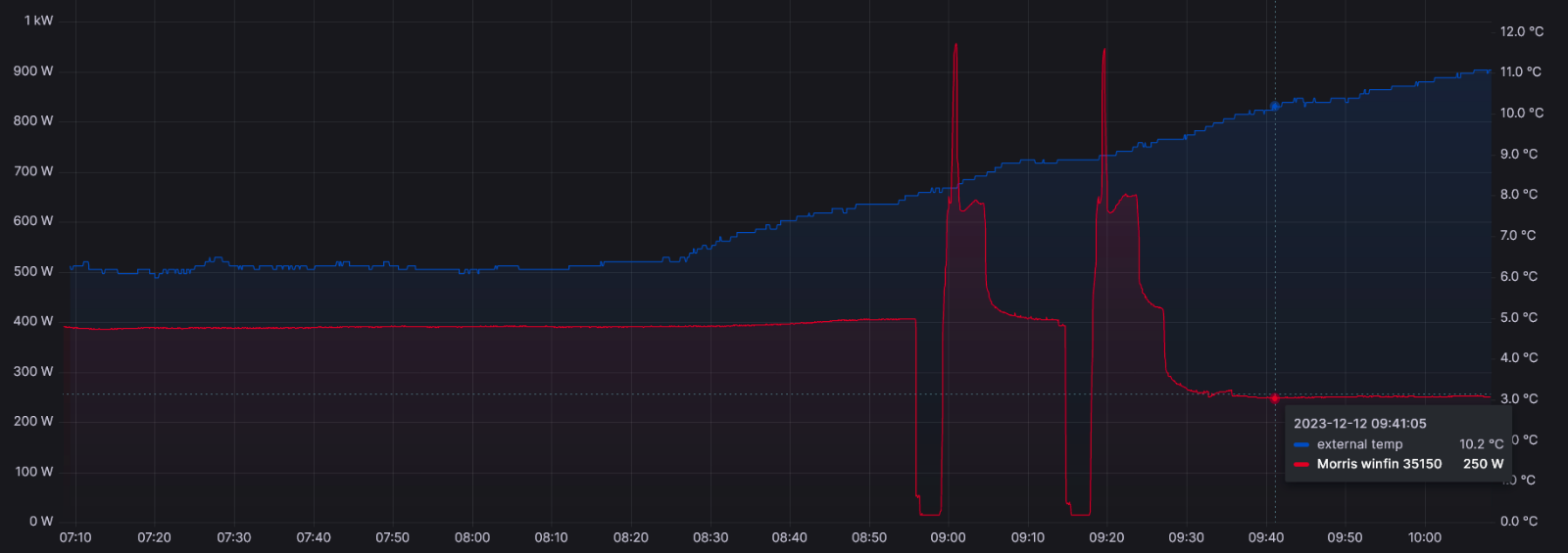

Δυστυχώς είναι θέμα προγραμματισμού/προστασιών.
Κάτω από 10-11C έχει μινιμουμ 400W, πιο πάνω πέφτει και στα 200W.
Να ορίστε σήμερα το πρωί που ξεκίνησε να ανεβαίνει η θερμοκρασία ->

Γενικά το heavy 63 είναι πολυεργαλείο αρκεί να συνδυαστεί με μια επέκταση εγγύησης και με μοναδικό ψεγάδι ότι πάνω από 12C εξωτερική ανεβάζει ελάχιστα watts στα 400W.
