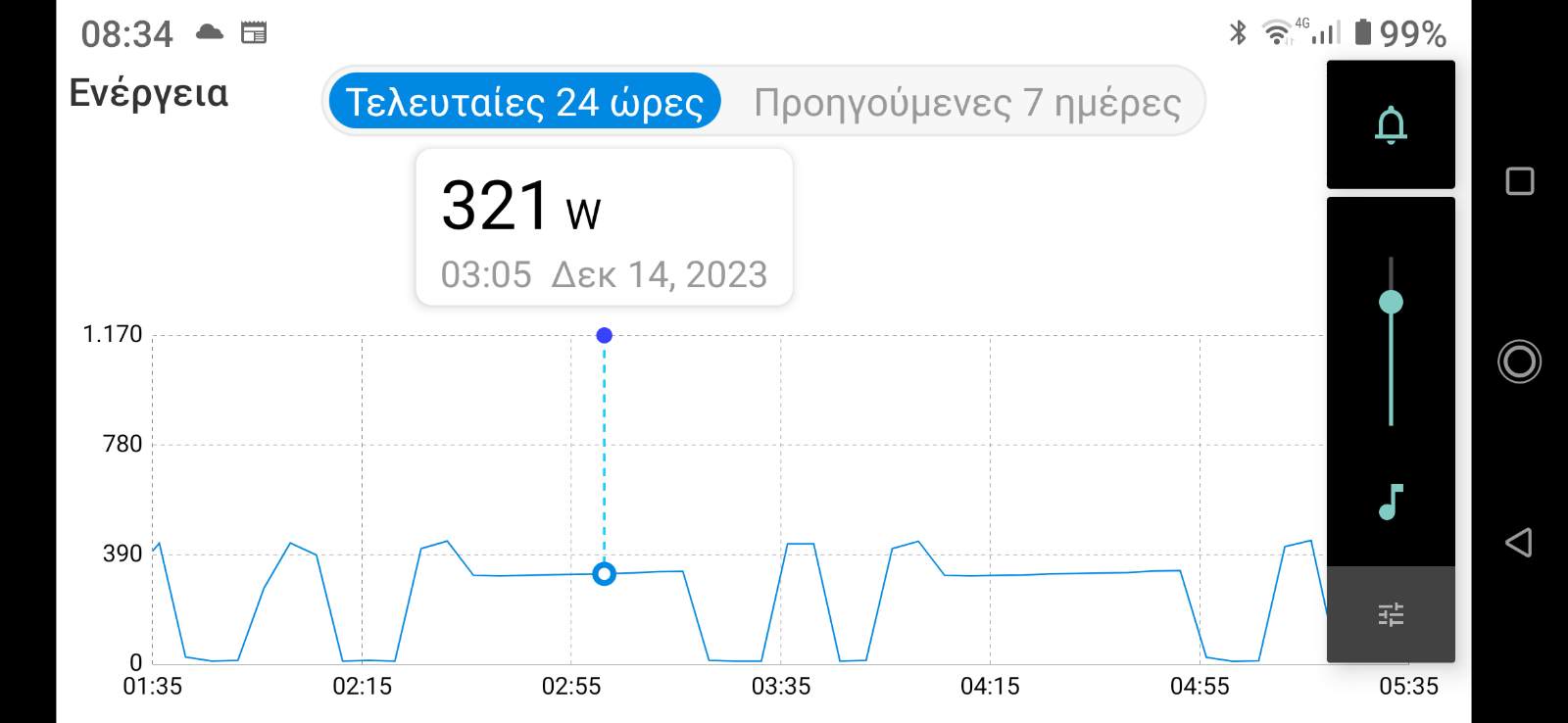

Πρώτες μετρήσεις με το TOSHIBA edge white 16
Εξωτερική γύρω στους 8 με 9 βαθμούς  το βράδυ, μετά το μεσημέρι μέχρι 14 με 15 και ξανά το βράδυ γύρω στους 10
Ζητούμενη 21° στο auto

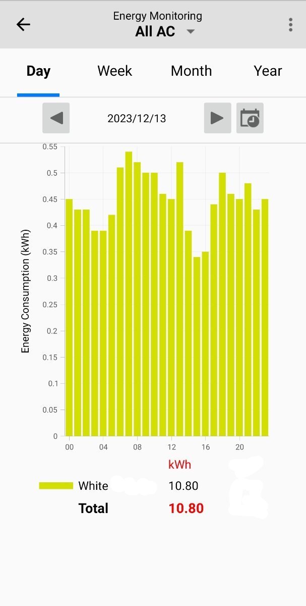

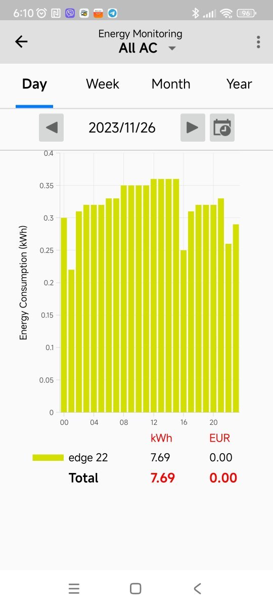

Μάλλον αυξημένη μου φαίνεται η κατανάλωση. Μήπως έχεις αρκετές απώλειες; Κοίτα το screenshot από το δικό μου 22αρι edge.
Την συγκεκριμένη μέρα η εξωτερική θερμοκρασία ήταν από 4-10 και ζήτηση έχω 23 για να ζεσταίνονται και τα δύο υπνοδωμάτια,σύνολο 60 τμ. Στο σαλόνι είχα 23 και στα δωμάτια 21-22

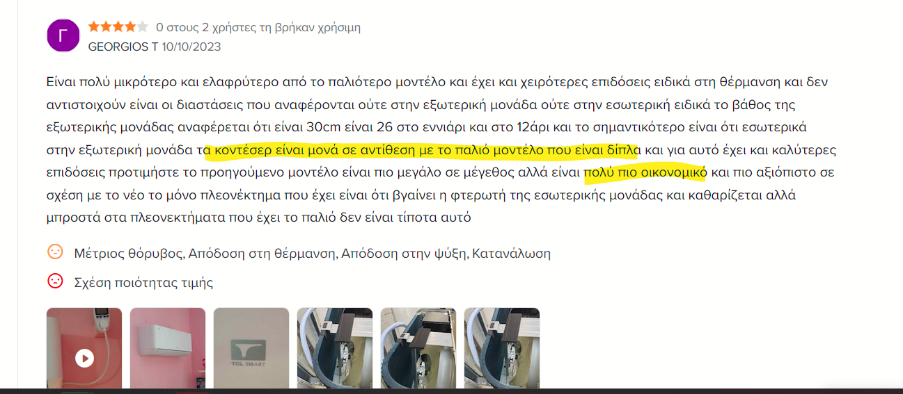

@coast2coast Ο τύπος όντως είδα από τις φωτογραφίες του ότι έχει λύσει τις εξωτερικές και φαίνεται η διαφορά που λέει.
Το θέμα είναι ότι το miracle II έχει scop 5.2 ενώ το miracle III έχει 5.6 . Δεν κολλάει στο story του περί οικονομίας. Δεν είναι μόνο αυτό. Έτσι και αλλιώς αν ερχόσουν για χρήση θέρμανσης, θα σου λέγαμε να αποφύγεις και τα 2 αν υπάρχει η οικονομική δυνατότητα. Όσον αφορά για τιμές σε toshiba/daikin κτλ, κοίτα skroutz, bestprice ή περίμενε για καμιά μελλοντική προσφορά. Έτσι και αλλιώς ο χειμώνας αργεί ακόμη από ότι φαίνεται από άποψη θερμοκρασιών.
4 λεπτά πριν, liakjim είπε
Θέλει προσοχή πλέον στα πολύ οικονομικά κλιματιστικά, πήρανε την λέξη Mini-split κυριολεκτικά και βγάζουν μινιατούρες.

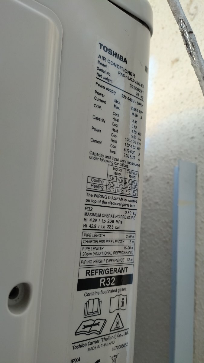

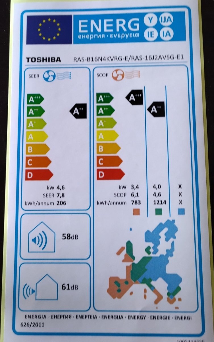

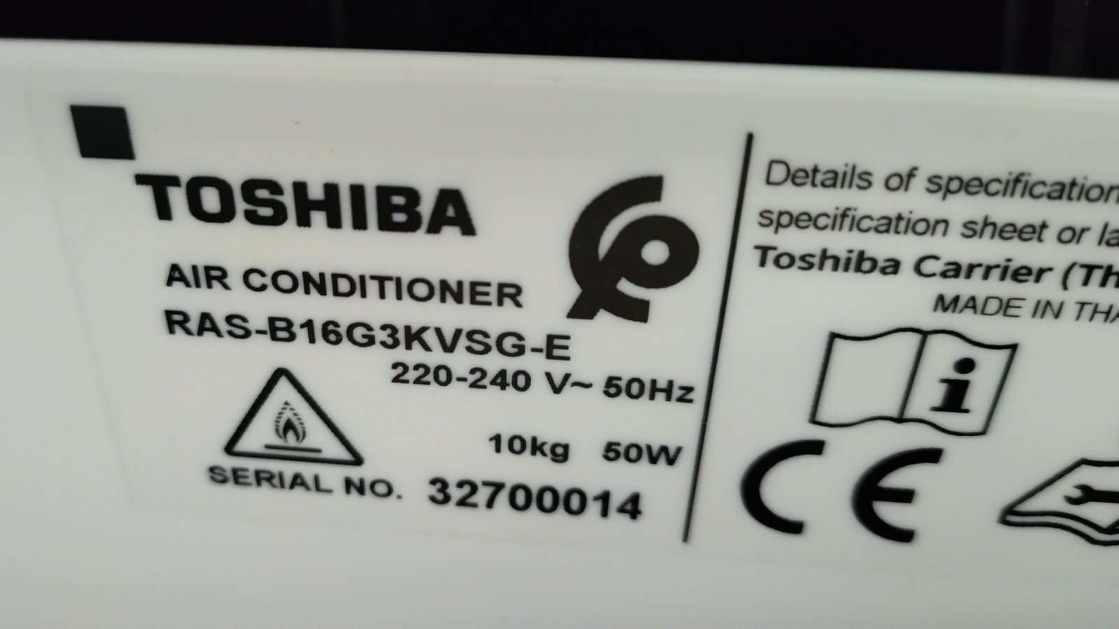

Compress_20231214_111818_8236.jpg.ed6265ce6f8ddd45fdac42f0f2a818ec.jpgCompress_20231214_111817_7718.jpg.0343562b6e7236e66bfb5c827a2198b4.jpgCompress_20231214_111818_8821.jpg.e4e071833d6143979ba673243e2d5c5c.jpgCompress_20231214_111817_7196.jpg.939cb2a8b416599a3d2d8e542efb433f.jpgΜου φάνηκαν και εμένα τσιμπημενες οι καταναλώσεις σύμφωνα με αυτά που έχω δει εδώ πέρα..
Αρνητικό ρόλο παίζει ότι το έχει χαλάσει ο λέβητας της πολυκατοικίας οπότε είναι αρκετά κρύο το κτίριο.
Επίσης το ενεργειακό ταμπελακι είναι διαφορετικό από αυτό που είχα δει στο internet
Υπάρχει πιθανότητα να μου έστειλαν εξωτερική μονάδα από το haori? Από την άλλη έχει ίδιο κωδικό με το edge white..
Επεξ/σία από dimo69
Μην αγχώνεσαι με τις καταναλώσεις των άλλων. Ο κάθε χώρος είναι διαφορετικός από όλες τις απόψεις. Παρακολούθησε το και αν κάτι σε προβληματίζει μας το λες να το ψάξουμε. Αλλά θα πρέπει να το δουλέψεις όσο γίνεται χωρίς να κλείνει και θα το δεις μετά από αρκετή χρήση.
Το δουλεύω από την προηγούμενη Πέμπτη χωρίς να το κλείσω.
Το ενεργειακό ταμπελακι που ειναι διαφορετικό δεν πρέπει να με ανησυχήσει?
Στο Θέρμο είχα δει 2.2kwh όχι 3.4kwh
Επίσης ο άλλος κωδικός που εχει RAS-B16N4KVRG-E είναι του haori
