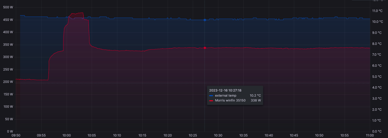

Το morris 35150 των πεθερικών μετά τον καθαρισμό των φίλτρων, εξακολουθεί και ανεβάζει τα ελάχιστα watts από τα 200W όταν πέφτει η εξωτερική κάτω από 11C, αλλά τουλάχιστον μένει λίγο πιο κάτω από 400W που έβλεπα (κάπου 340W).
Δεν είναι και ότι καλύτερο. Δεν θα συνιστούσα tcl για θέρμανση. Και δεν ξέρω τι θα κάνει αν κατέβει η εξωτερική πιο κάτω. Θα ανεβάσει και άλλο ελάχιστα watts; Θα το δούμε.
Από την στιγμή που δεν σβήνει η υπερθεμενει τον χώρο μήπως δεν πέφτει γιατί δεν το αφήνουν οι απώλειες;
ιδέα: κάνε πατέντα και μόνωσε λίγο τον αισθητήρα του κλιματιστικού - ίσως το ξεγελάσεις για 1-2 βαθμούς. Αν σε καλύπτουν οι απώλειες βέβαια ...
Όχι, φαίνεται ότι έχει σκαλοπάτι στον προγραμματισμό του, ανάποδο από τα mitsubishi / gree.
Με το που πήγε πάνω από 11C, έκανε off και πήγε στα 240W.

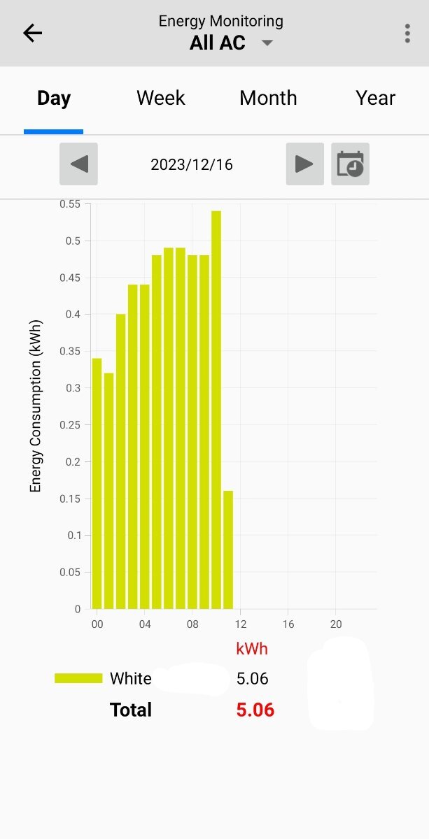

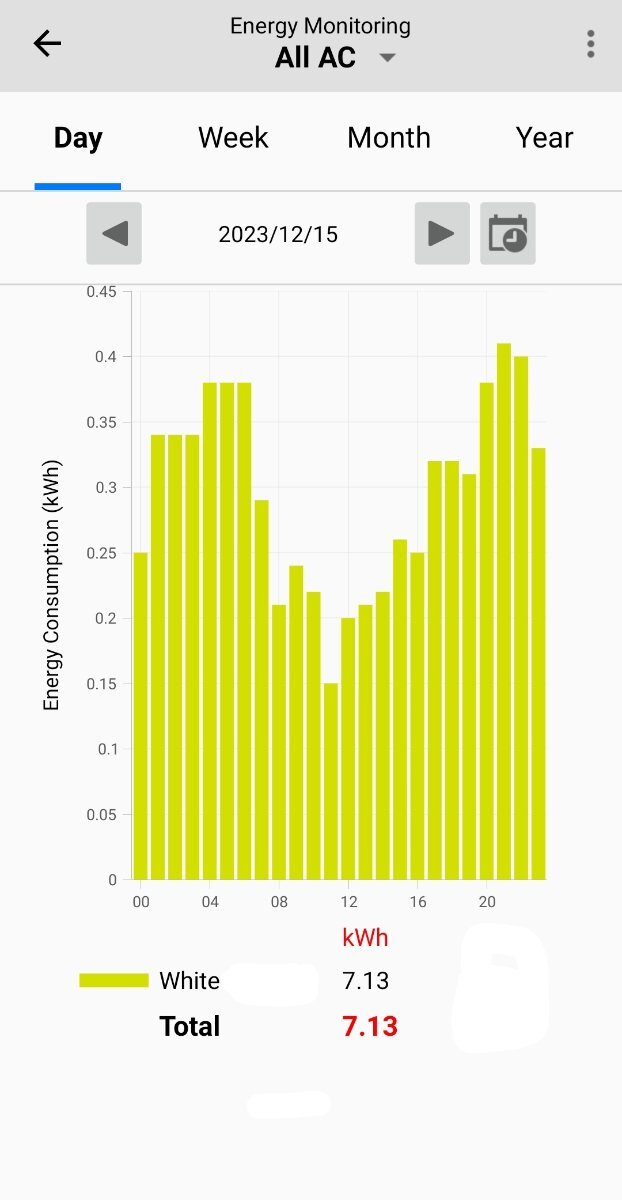

4 ώρες πριν, dimo69 είπε
Χθες ζητούμενη 21 στο auto  με χαμηλότερη θερμοκρασία 9-10 βαθμούς και υψηλότερη 15

Και από το βράδυ που έπεσε η θερμοκρασία κάτω από 10 μέχρι σήμερα που έχουμε 7-8

Εγώ το έχω μια εβδομάδα και τις μετρήσεις μερικές μέρες.
Κάτω από 10 βαθμούς φαίνεται να ανεβαίνει η κατανάλωση.
Δεν ξέρω εάν είναι θέμα προγραμματισμού ή θέμα απωλειών.
Με αυτά που έχω δει εδώ μέσα περίμενα ποιο χαμηλή κατανάλωση.
Χθες το πρωί επανηλθε ο λέβητας οπότε θα θερμανθούν και τα υπόλοιπα διαμερίσματα, σταδιακά θα έχω ποιο ολοκληρωμένη εικόνα.
Θεωρητικά το auto και σταθερή θερμοκρασία είναι η ποιο οικονομική λύση, τώρα εάν λείπεις πολλές ώρες μπορείς πχ να το έχεις έναν ή δύο βαθμούς ποιο κάτω για συντήρηση και μια ώρα πριν επιστρέψεις να αυξησεις την θερμοκρασία. Με δοκιμαες θα δεις τελικά τι σε συμφέρει.
Τώρα που έξω έχει 10 βαθμούς έχει σταθεροποιηθεί στα 400watt εδώ και κάνα 5 ωρο

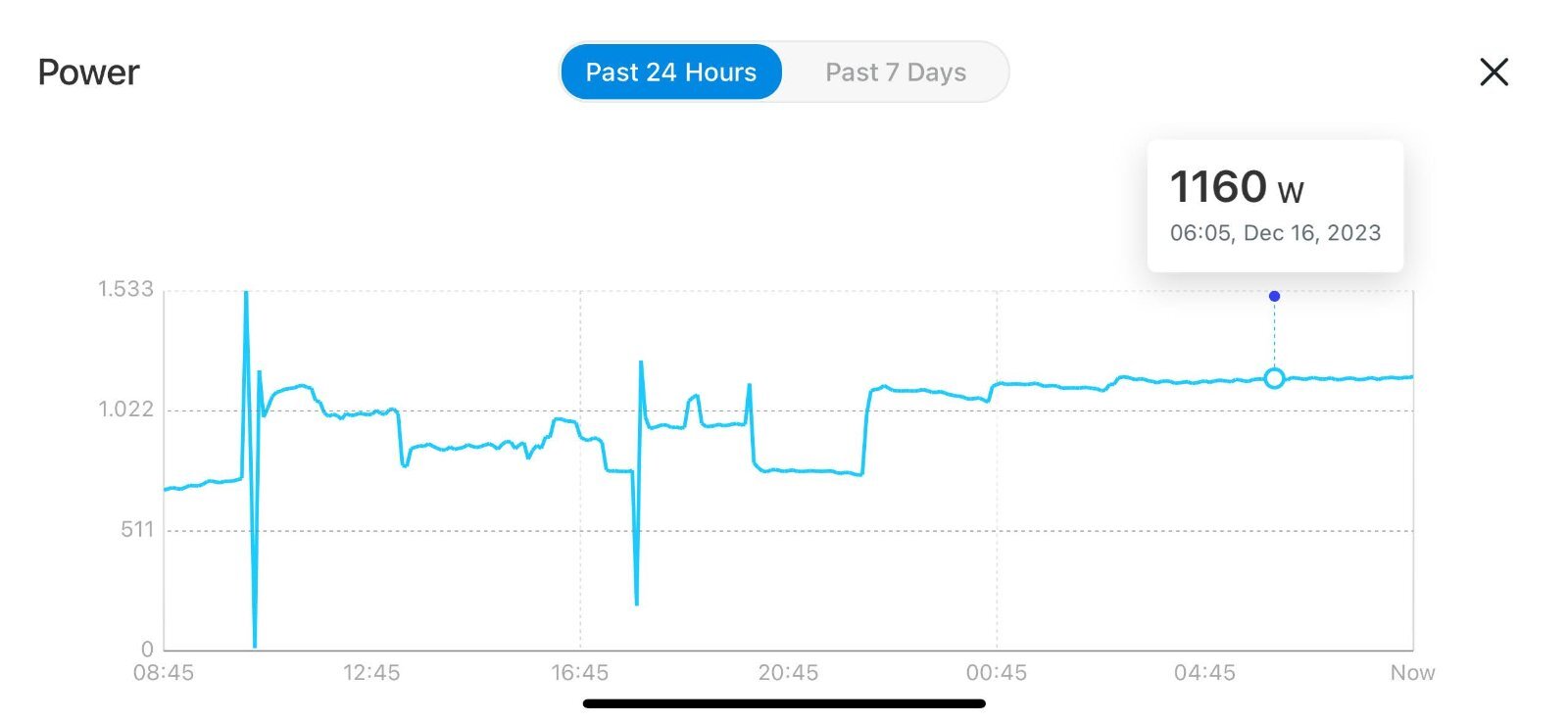

Εδώ στο χωριό έχει ένα inventor b2vi-24. Πήρα μια tapo τις προάλλες να το δοκιμάσω τώρα που ήρθα και πραγματικά το γλυκούλι τρώει τα εντερά του.
Με τον ανεμιστήρα στο auto. Αν το βάλεις στους 21 πχ, δεν ζεσταίνει και τόσο. Δηλαδή βλέπεις η θερμοκρασία που βγάζει είναι χαμηλή. Και το σπίτι να έχει μέσα 19.
Έπρεπε να το βάλω 25 για να ζεσταθούμε. Αλλά τα 1.100 τα έχει σταθερά από τότε.
εξαρτάται απο τις απώλειες του χώρου , μάλλον δεν επαρκεί
