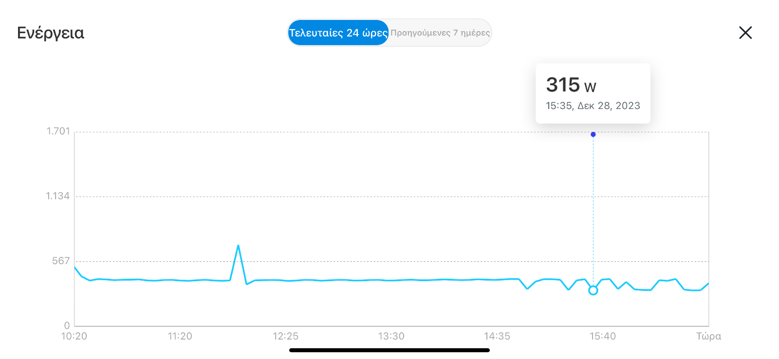

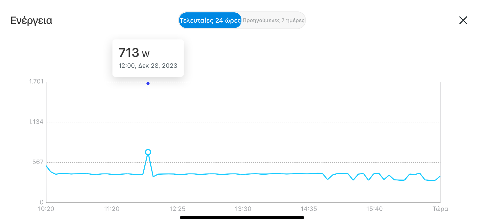

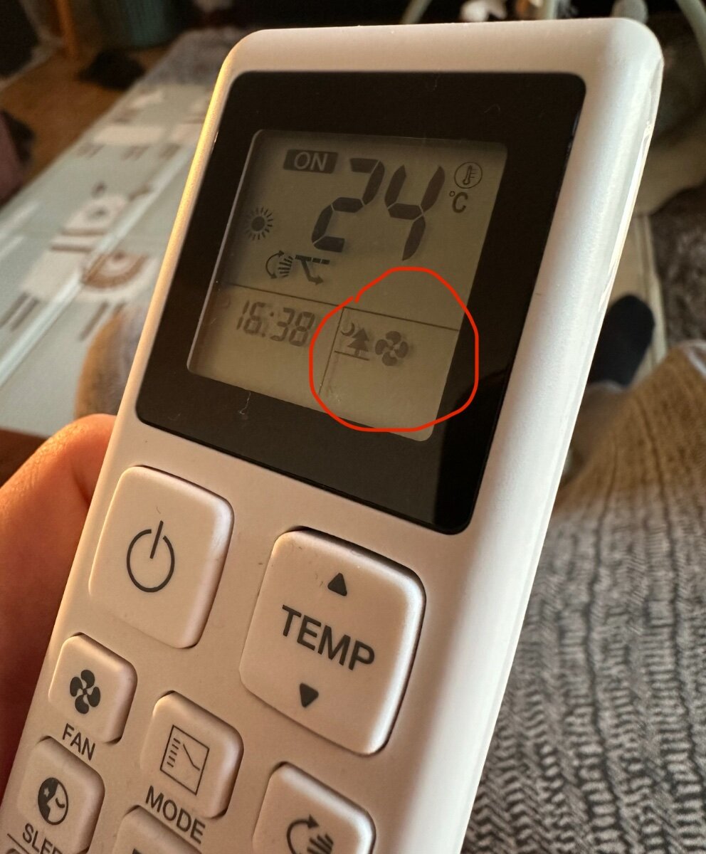

Στις 27/12/2023 στις 11:28 ΜΜ, liakjim είπε
Υπάρχουν τρόποι.
Ευχαριστώ , θα δω τι θα κάνω γιατί κάτι πρέπει να βάλω να το παρακολουθώ αν κ πλέον μου γίνεται εμμονή η όλη φάση 😕
2 απορίες @liakjim & @dimostr αν μπορείτε καθώς το έχετε παραπάνω ,
Πρώτον :
πως ξεκινάς το κλιματιστικό ; Εννοώ τι mode - θερμοκρασίες αυτές τις μέρες ; Εγώ το έχω από το πρωί κ είμαι στους 21 στον χώρο με κατανάλωση 0.3-0.4/την ώρα αλλα ζητούμενη 23-24 που σε αυτό το είδος (silent) δεν την πιάνει ,  πως το βλέπεις ;
13 βαθμους έχει στην περιοχή μου αλλα η οικοδομή είναι του 1975-80.
Στην ουσία δεν έχω πιάσει θερμοκρασία ακόμα και το κλιματιστικό δουλεύει ελάχιστη στα 315 και μέγιστη στα 700 (μια φορά) αν δεις το γράφημα της Tapo.
Μηπωσ είναι λάθος το να είμαι μόνιμα σε silent λειτουργία από την αρχή έως τώρα ;
Edit : ζητούμενη στους 23 με auto , από 21 που ήταν στους 23 σε χρόνο dt , με σχεδον καμία επιβάρυνση στην κατανάλωση..
μάλλον το χρησιμοποιώ λάθος το silence mode ?!😕
