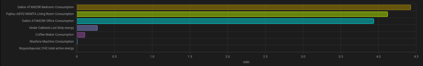

Ξέχασα να πω ότι έχει και δύο 9αρια Perfera. Καίει το ίδιο και λιγότερο σε διπλάσιο χώρο ενώ κρατάει μισό βαθμό πάνω.
Αυτή η κατανάλωση είναι για σχεδόν 23 ώρες? Άρα 4,2kw/23=183w

Δεν διαφωνώ ότι πάει χαμηλά - και πολύ καλά κάνει. Απλά συγκρίνω ημερήσιες και μηνιαίες καταναλώσεις ..
Το ότι το 18αρι του καταφέρνει και καίει παρόμοιες KWh στον χώρο του όντας σε 35τμ και κρατώντας 22C σε σχέση με δύο κορυφαία 9αρια σε 15τμ έκαστο τα οποία κρατάνε 21.5C δεν σε εντυπωσιάζει;
Ο ίδιος ξύνει το κεφάλι του και για αυτό μου τα έστειλε. Έχει πάθει πλάκα.
7 λεπτά πριν, liakjim είπε
Φυσικά και είναι εντυπωσιακό. Μήπως τα 9άρια είναι σε μεγαλύτερες απώλειες ή με ανοιχτές πόρτες και "βοηθάνε" το 18άρι?
22 λεπτά πριν, sap00 είπε
Ναι με ανοιχτές τις πόρτες αλλά μου λέει ότι συμβαίνει το ανάποδο.
Η αλήθεια είναι ότι αυτό που χρειάζεται είναι να μετρήσουμε επιτόπια απόδοση. Δεν είναι δύσκολο αλλά θέλει αισθητήρες θερμοκρασίας σε φίλτρα/περσίδες και καταγραφή πχ στο homeassistant όπως κάνω στο asyg24kmta.
45 λεπτά πριν, liakjim είπε
Επειδή οι διαστάσεις των δωματίων είναι μικρότερες από τις διαστάσεις του καθιστικού, και άρα η απόσταση των 9αριών από τις πόρτες είναι μικρότερη από την απόσταση του 18αριού από τις πόρτες, μάλλον τα μικρά βοηθάνε. Βέβαια, απλά υποθέσεις κάνουμε. Δεν έχουμε κάτοψη και διάταξη... Αναλυτική καταγραφή θα ρίξει άπλετο φως!
