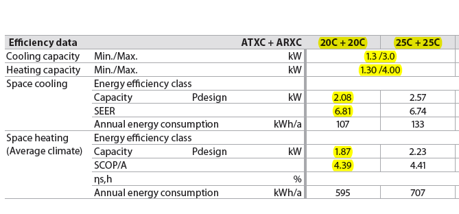

Έχει κανείς εμπειρία ή άποψη για το "μικρό" ATXC20C DAIKIN? Εκτός από Pdesign, όλα τα υπόλοιπα βασικά χαρακτηριστικά είναι ίδια με το atxc25c. Προτιμώ daikin, και θέλω λίγο μικρότερο από το 25c.
... δωμάτιο 11μ2 με απώλειες 1200 watt ...
13 λεπτά πριν, sap00 είπε
Αν το βρεις σε καλή τιμή, χτύπα.

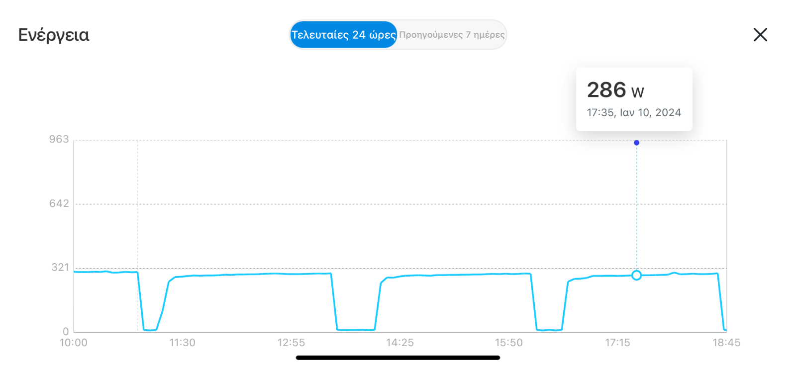

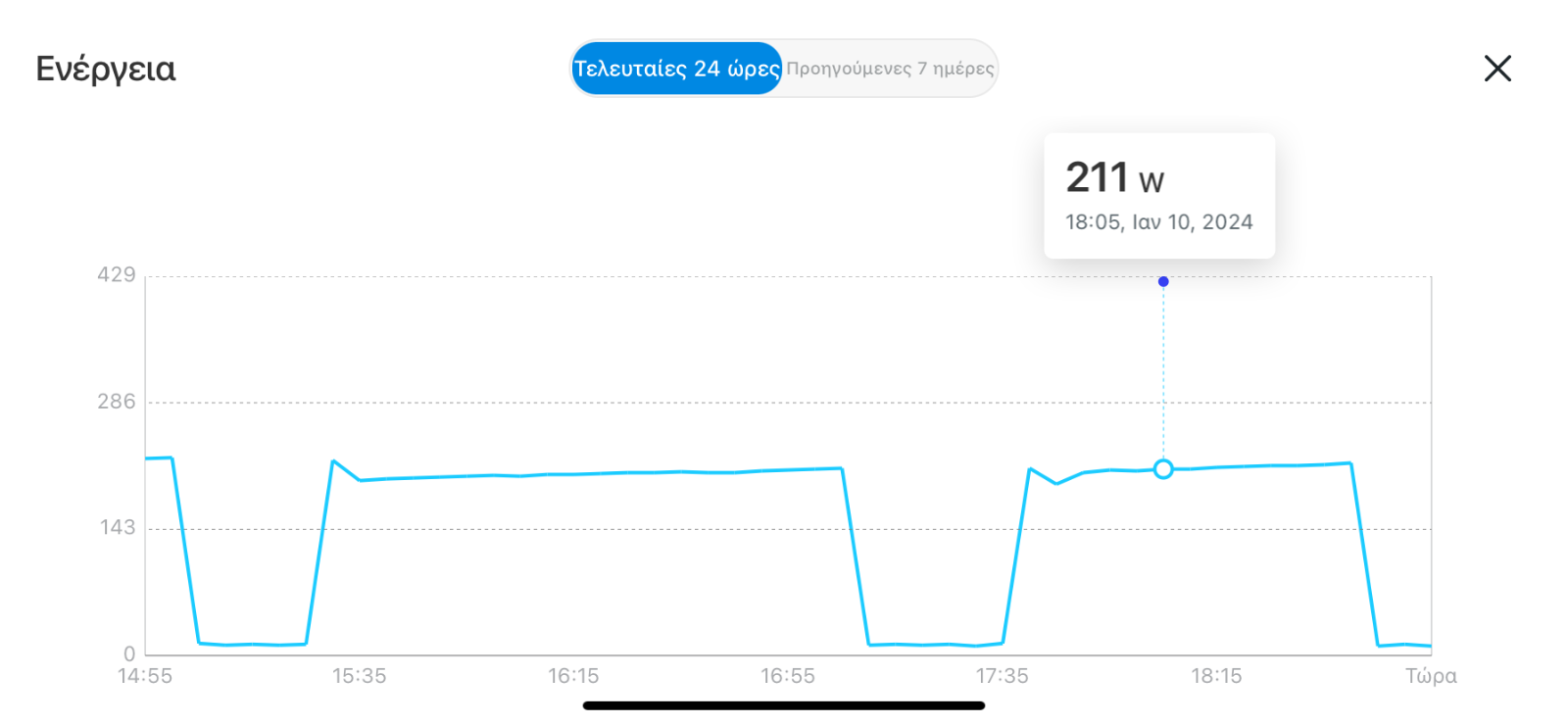

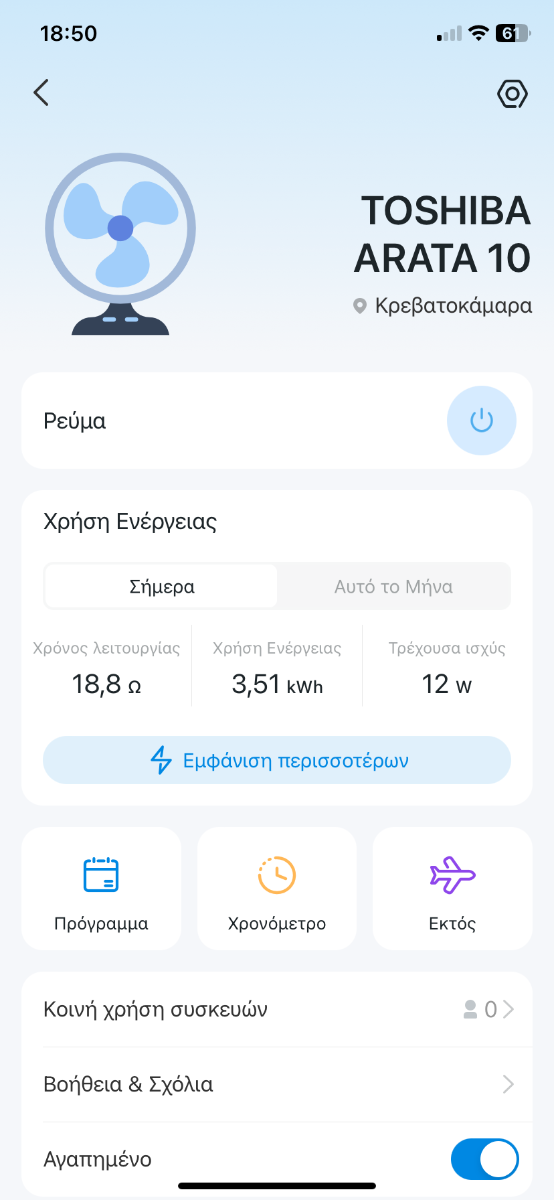

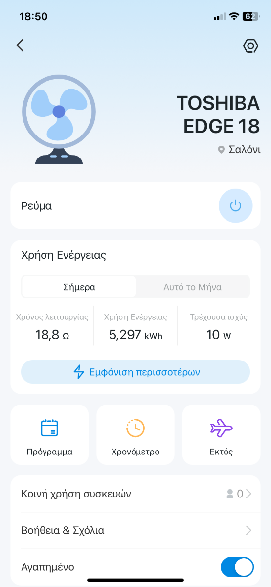

Στους πόσους βαθμούς το βάζετε στη θέρμανση για βέλτιστη οικονομία;Απο χθες που άρχισαν τα κρύα δουλεύουν πάρα πολύ τα μηχανήματα σε σχέση με τις προηγούμενες ημέρες.Εχουν αυξήσει κατά πολύ την κατανάλωση.
Σαν πολύ δεν είναι ρε παιδιά;Καμια άλλη μέρα δεν δούλευαν τόσο πολύ.
Επεξ/σία από 26ska
21 λεπτά πριν, 26ska είπε
Απο χθες που άρχισαν τα κρύα ...  έχουν αυξήσει κατά πολύ την κατανάλωση.
Λογικό είναι.
