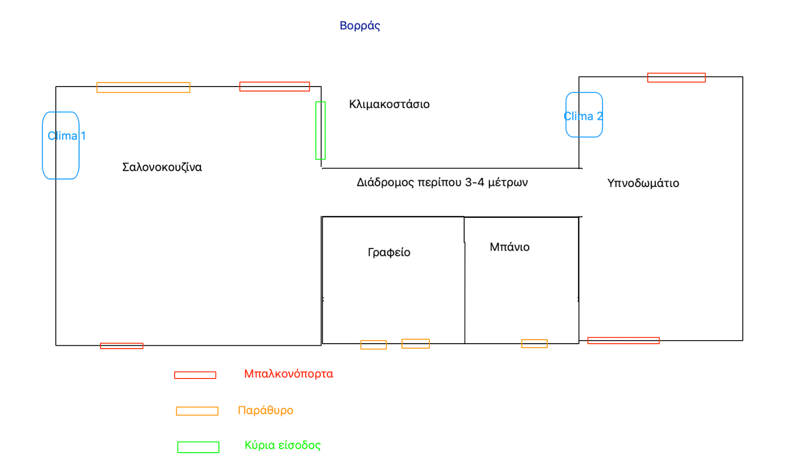

Καλησπέρα και από εμένα.
Πρόκειται μέσα στους επόμενους μήνες να μετακομίσω σε διαμέρισμα (ρετιρέ 5ου ορόφου) στην περιοχή της Δάφνης περίπου 55 τετραγωνικών.
Σκέφτομαι την αγορά κλιματιστικών για σαλονοκουζίνα (για αρχή), το υπνοδωμάτιο και το γραφείο (προς την άνοιξη). Αυτή τη στιγμή το σπίτι θερμαίνεται με καλοριφέρ κεντρικής θέρμανσης 2-3 ώρες το βράδυ (και αυτό όταν πιάνουν τα κρύα για τα καλά). Υπάρχει και ένα ακόμα δωμάτιο περίπου 5 τετραγωνικών, το οποίο σκέφτομαι προς το παρόν να θερμαίνεται με καλοριφέρ λαδιού 2 περίπου φορές τη βδομάδα για 8-9 ώρες (όσο και το remote working που έχω). Όταν λειτουργεί η κεντρική θέρμανση η θερμοκρασία στο χώρο είναι μια χαρά από τις 20:00 μέχρι τις 00:00. Το μπάνιο είναι μια πληγή που δεν γνωρίζω ακόμα πως θα αντιμετωπιστεί.
Η πολυκατοικία έχει κατασκευαστεί το 1974, ενώ πριν 5 περίπου χρόνια το διαμέρισμα είχε ανακαινιστεί.  Από πλευράς θερμομόνωσης έχουν τοποθετηθεί παράθυρα αλουμινίου με διπλά τζάμια και θερμοπρόσοψη 7 εκ. μαζί με το πλέγμα και τις κόλλες (κατά τον μηχανικό). Η θερμοπρόσοψη στο χώρο του σαλονιού έχει τοποθετηθεί στον εσωτερικό τοίχο στην δυτική πλευρά, ενώ στην βόρεια και στη νότια στην εξωτερική (η ανατολική πλευρά είναι το υπόλοιπο τμήμα του σπιτιού). Αυτό γιατί στην δυτική πλευρά υπάρχει ακάλυπτος. Η ταράτσα επίσης έχει μονωθεί, ωστόσο ακόμα δεν γνωρίζω το είδος της μόνωσης. Τέντες δεν υπάρχουν ακόμα.
Παρόλα αυτά, το σπίτι τον χειμώνα είναι πολύ κρύο, ενώ το καλοκαίρι βράζει (ρετιρέ γαρ).
Οι απώλειες για το σαλόνι 25 περίπου τετραγωνικών είναι τα παρακάτω (ζήτηση 22 C). Σημειωτέον, απ' το σαλονι ξεκινάει ένας διάδρομος μήκους 3-4 μέτρων που οδηγεί στο υπόλοιπο σπίτι (δεν τον έχω συμπεριλάβει στον υπολογισμό των απωλειών).

Η μετατροπή των παραπάνω σε BTU (σαλόνι 10.000, υπνοδωμάτιο 4.300) υποδεικύουν μάλλον ένα 12άρι στο σαλόνι και ένα 9αρι στο υπνοδωμάτιο. Ωστόσο, δεδομένου οτι παρόλες τις θερμομονώσεις το σπίτι είναι κρύο και αντίστοιχα ζεστο, ίσως στο σαλόνι να ήθελε ένα 18αρι, αν αυτό σημαίνει οτι θα καταναλώσει λιγότερο και με δεδομένο πως υπάρχει και ένα διαδρομος που οδηγεί στο υπόλοιπο σπίτι.
Spoiler
Απαντήσεις στο ερωτηματολόγιο:
1. Γύρω στα 1000-1200 ανά μηχάνημα. Υπό συνθήκες στα 1600 αν όντως θα κάνει μεγάλη διαφορά στην κατανάλωση
2. Νέα αγορά
3. Σκέφτομαι την επέκταση εγγύησης, δεδομένου οτι διαβάζω διάφορα παράπονα στα reviews του skroutz ακόμα και για ακριβά μοντέλα. Η εγκατάσταση προτιμώ να γίνει από ψυκτικό που εμπιστεύομαι.
4. Ψύξη και θέρμανση
5. Αποκλειστική πηγή ψύξης και θέρμανσης
6. Υπάρχει επικουρικός τρόπος θέρμανσης μέσω κεντρικής θέρμανσης πετρελαίου (3 ώρες την μέρα)
7. Σαλοκουζίνα το 12/18αρι, υπνοδωμάτιο και γραφείο (αν μπει ένα και στο γραφείο) το 9αρι
8. Περιοχή Δάφνης (κέντρο). Λόγω 5ου ορόφου και ρετιρέ συνήθως ισχυροί άνεμοι.
http://penteli.meteo.gr/stations/imittos-dafni/
9. WiFi (κυρίως για μέτρηση κατανάλωσης) και αθόρυβο
Με βάση τα παραπάνω έχω σημειώσει τα εξής μοντέλα σε 12αρι/18αρι (ανάλογα οτι είναι πιο σωστό) και ένα 9αρι.
1. Daikin Perfera
2. Mitsubishi Heavy SRK/SRC-50ZSX-W
3. Mitsubishi Heavy SRK/SRC-50ZS-W
4. Ό,τι άλλο έχετε να προτείνετε
Σημειώσεις/ερωτήσεις:
α. Ενδεχομένως να μην χρειάζεται να πάω στα πιο premium μοντέλα (π.χ.το 2), δεδομένου οτι τον χειμώνα θα υποβοηθείται και από την 3ωρη κεντρική θέρμανση.
β. Η σκέψη να παω σε 18αρι μόνο στο σαλόνι, απ' το οποίο να ζεσταίνεται και το υπνοδωμάτιο μέσω του 3-4 μετρου διαδρόμου, είναι λάθος (για την τσέπη);
γ. Ποτέ δεν είχα κλιματιστικά ως κύριο μέσο θέρμανσης και απ' όσο θυμάμαι από κλιματιστικά 10+ετίας η ατμόσφαιρα που δημιουργείται από τον θερμό αέρα γίνεται αποπνικτική (τουλάχιστον για εμένα). Ισχύει το ίδιο και στα σύγχρονα κλιματισικά;
δ. Για το δωμάτιο-γραφείο 5 τ.μ. δεν είναι overkill ένα κλιματιστικό (είτε 9άρι ή ακόμα και 7άρι);
ε. Τα Daikin παίρνουν επέκταση 10ετούς εγγύησης από τον αντιπροσωπο; Θέλω να πω, απ' οπου και να το αγοράσω θα μπορώ να πάρω την επέκταση;
στ. Στο μέλλον ίσως παίξει αυτόνομη θέρμανση με φυσικό αέριο, οπότε να προτιμηθεί για μέσο θέρμανσης λόγω της καλύτερης ατμόσφαιρας που μπορεί να δημιουργηθεί, ωστόσο θα υπάρχει ακόμα η ζήτηση για ψύξη μέσω των κλιματιστικών.
ζ. Για το μπάνιο τι θα μπορούσα να κάνω;
Με συγχωρείτε εκ των προτέρων για το μακροσκελές ποστ. Ακόμα οι πληροφορίες είναι συγκεχυμένες στο μυαλό μου.

2. Νέα αγορά
1. Daikin Perfera
Spoiler
Στο υπνοδωμάτιο μπορεί να μπει στον απέναντι τοίχο ώστε να βλέπει και προς τον διάδρομο?
Στο γραφείο δεν χρειάζεται, αν τα άλλα δύο δουλεύουν συνεχώς και εξισορροπήσει όλο το σπίτι.
Μην βασίζεσαι στην δίωρη κεντρική θέρμανση. Είναι θέμα χρόνου η κατάργησή της. Όταν θα λειτουργεί, τα AC απλά θα σβήνουν μόνα τους.
Στο μπάνιο ένα ηλεκτρικό αερόθερμο που θα ανάβει για λίγα λεπτά (αν και μόνο) όταν χρειάζεται. Με θερμοστάτη και χρονοδιακόπτη.
Καμία σχέση η ατμόσφαιρα των παλιών κλιματιστικών με τα νέα, αν το ψάξεις λίγο με τη σωστή χρήση και τις ρυθμίσεις.
Οπωσδήποτε τέντες στο νότο.
Για προτάσεις μηχανημάτων οι υπόλοιποι γνώστες.

Ναι, αυτό σκεφτόμουν. Από άποψη σωληνώσεων και εγκατάστασης της εξωτερικής μονάδας νομίζω πως γίνεται. Θεωρώ πως υπάρχει χώρος. Μόνο ένα καναλάκι θα χρειαστεί να τρέξει στον τοίχο για να πάω στην πρίζα που βρίσκεται ήδη στον απέναντι τοίχο.
Θα το δω από κοντά.
