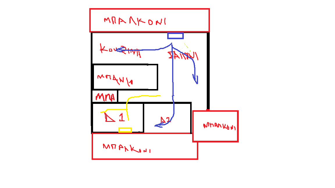

54 minutes ago, sap00 said:
Με ένα Arielli των 560€, δεν γίνεται να καλύψεις όλο το διαμέρισμα των 104m2 !
Κάθε χώρος θέλει το δικό του κλιματιστικό.
Το μπλε πρέπει να είναι 24ρι και το κίτρινο 12ρι πχ; Ευχαριστώimage.png.1d0a57e49afd2c338cb713d693a434a2.png
4 λεπτά πριν, dimips είπε
Αν θες να γίνει σωστά η ψύξη/θέρμανση του χώρου, χρειάζεσαι 1 μηχάνημα για το σαλόνι+κουζίνα, 1 μηχάνημα στο Δ1 (που υπάρχει ήδη), καθώς και 1 στο Δ2 (λογικά θα θέλει κάποιο 9αρι)
Όταν δουλεύεις ψύξη, μετά από ώρα, στο Δ2 θα "δροσίζει", αλλά με ανοικτή πάντα την πόρτα, για θέρμανση λίγο θα "σπάει", αλλά μόνο σε συνεχή λειτουργία, καθώς ο ζεστός αέρας πάει πάνω και δεν θα πρέπει να κλείνεις την πόρτα, αν θέλεις να δουλέψεις και θέρμανση, τότε θα πρέπει στο Δ2 να μπει δικό του μηχάνημα..
Κάνε έναν υπολογισμό θερμικών απωλειών για τα 60τμ που λες είναι το "μεγάλο" κλιματιστικό, να δούμε αν φτάνει το 18αρι ή θα ήθελε κάτι μεγαλύτερο.., επίσης αν χάνει από κάπου φρέον, πρώτα βρείτε τη διαρροή, μετά κενό, μετά πλήρωση με ζυγαριά, δεν "συμπληρώνουμε" ποτέ φρέον, όποιος στο πει σου λέει μλκς
