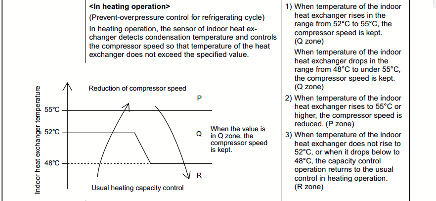

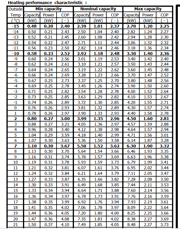

στο 16αρι haori  με 30 ζητούμενη , hi power  επιλεγμένο και εννοείται power select  όλα τέρμα , δεν το βλέπω να τραβάει πάνω από 1200 περίπου βατ
θέλω να το πιέσω τέρμα με λίγα λόγια και δεν το κάνει
5 λεπτά πριν, marioboni είπε
εξωτερική θερμοκρασία? θερμοκρασία χώρου?
2 λεπτά πριν, marioboni είπε
10 εξωτερική και 20 εσωτερική
Ίσως θέλει χαμηλότερη εξωτερική. Ίσως τα 1200 είναι το όριό του.
10 λεπτά πριν, sap00 είπε
δεν βλέπω κάποια λογική σε αυτό
αν θέλω να έχω 30 θα πρέπει να μου δώσει 30 στο τέρμα της λειτουργίας του ανεξάρτητα τη θερμοκρασία έξω
18 λεπτά πριν, marioboni είπε
Θα έπρεπε να πηγαίνει κοντά 2000W. Θα το πιάνει κάποια προστασία πχ  Release protective control by temperature of indoor heat exchanger που βλέπω στο service manual ή κάτι άλλο.
