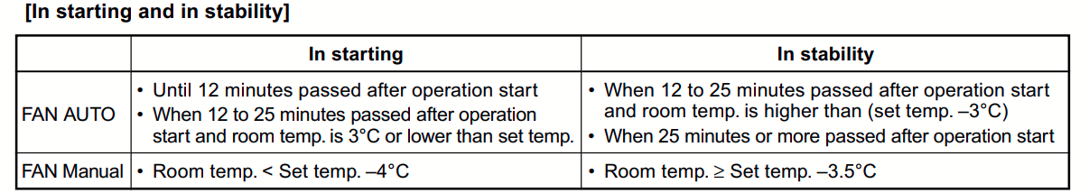

και γενικά πχ ενώ έχω  18 και ζητάω 22 δεν δίνει αρκετό Γκάζι για να φτάσει στην επιθυμητή αλλά πάει αργά αργά
με ανεμιστήρα αυτόματο πάντα ,είναι σαν να έχει πιάσει θερμοκρασία και να κάνει συντήρηση
Βλέπω έχει offset 3C, οπότε θα έβαζα τον ανεμιστήρα στο manual και θα το πήγαινα και έναν βαθμό πάνω

η συμπεριφορά του με παραξένεψε, το ότι δεν πάει δυνατά από την αρχή να πιάσει θερμοκρασία και να ρίξει μετά συντήρηση, αλλά μπορεί και επειδή βλέπει μεγαλύτερη στη μονάδα

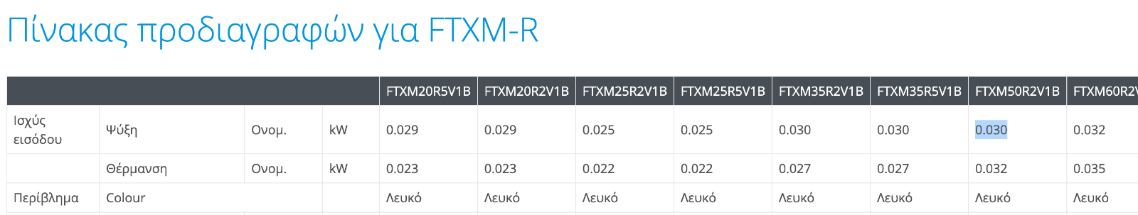

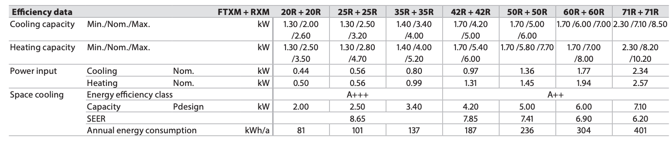

Έψαξα να βρω σε πόσα watt μπορεί να πέσει το Perfera FTXM50R, και βρίσκω μόνο το nom στο πρώτο πινακάκι, ενώ στο δεύτερο δίνει το min (30watts??).Ψάχνω γιατί το Daikin είναι πιο αθόρυβο και επίσης αν έχω καταλάβει σωστά μπορείς να κάνεις επέκταση εγγύησης απ' την ίδια τη Daikin (10 έτη), συνεπώς δε σε απασχολεί από που θα το αγοράσεις. Σωστά; Επίσης έχει ήδη το WiFi module.
Σίγουρα όχι 30w! 300w είναι μάλλον το σωστό.

Όπως και να έχει το ενεργειακό του ταμπελακι εάν δεν είναι λάθος είναι πολύ ανησυχητικό με το φορτίο που έχει στο θερμο έναντι της μέσης ζώνης
