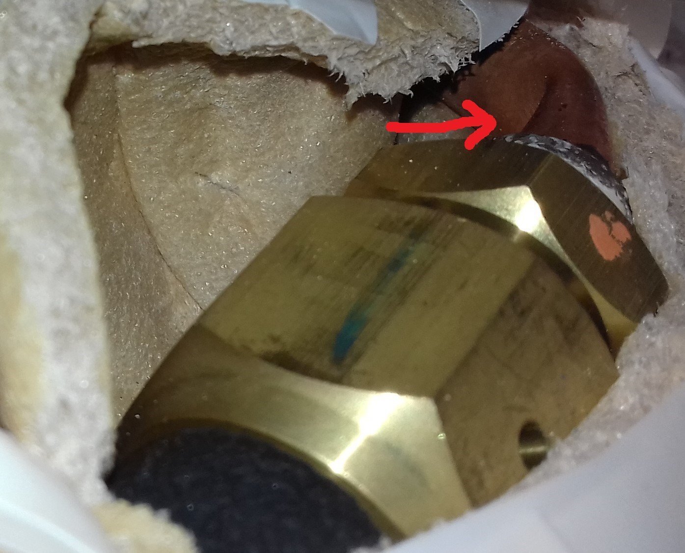

 Αν υπαρχει καποιος τεχνικος-εγκαταστατης  στην ομαδα, θα μπορουσε να μου απαντησει στο εξης?
Μετα απο την εγκατασταση   κλιματιστικου ,ακουγοταν  ενα δυνατο σφυριγμα στην εσωτερικη μοναδα και διαπιστωθηκε οτι ηταν τσακισμενος ο σωληνας στο ρακορ (της εσωτερικης μοναδας).  Πως μπορει να προεκυψε αυτο?   Γινεται να επισκευαστει τοπικα   'η  θα πρεπει να βγει το κλιματιστικο και να ξανατοποθετηθει απο την αρχη ?

12 ώρες πριν, Caribou είπε
Από λάθος σύσφιξη, να το ζόρισε μέσα στην τρύπα, θα προσπάθησε να κάνει κούρμπα αν είναι κοντά στην τρύπα.
Αν είναι σε προσβάσιμο σημείο μπορεί να επισκευαστεί αλλά θα γίνει σωστά; Αν είναι από πολυκατάστημα καλό θα ήταν να ζητήσεις καινούρια εσωτερική μονάδα.

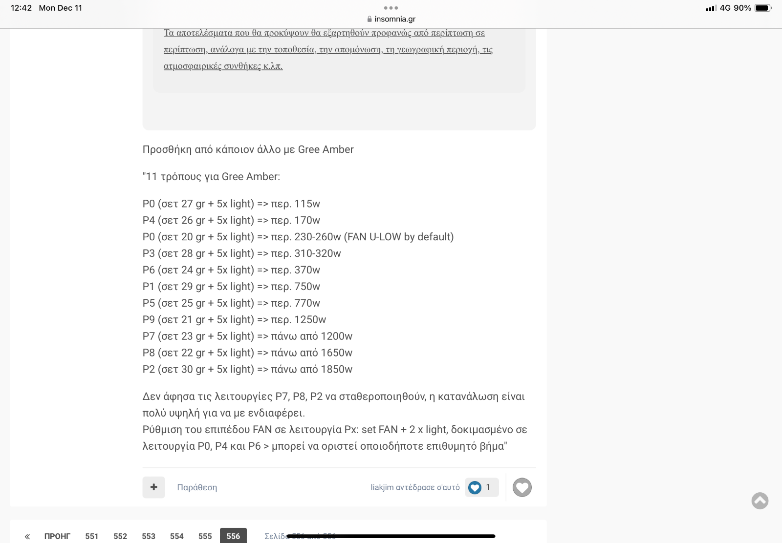

υπάρχει κάποιο λινκ για τα test mode των gree?
Φασον ποια είναι συνήθως?
9 λεπτά πριν, coast2coast είπε
από δημοσίευση του @amotida
IMG_0379.pngToyotomi κάποια inventor ίσως
