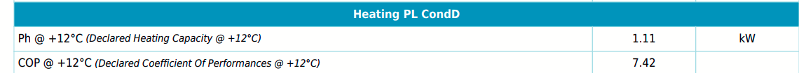

Από eurovent για 12C
Τι να πω. Ακόμα κι αν βάλω τα ανώτατα - κατώτατα περιθώρια σφάλματος του υπέρυθρου θερμομέτρου, το λιγότερο που μπορώ να βγάλω, είναι 8,95.
Σίγουρα όχι 7,42 πάντως, θέλει να αλλάξουν πολύ τα νούμερα εισόδου κι εξόδου για να βγει κάτι τέτοιο. Λες να παιζει τόσο ρόλο ο 1 - 1,5 βαθμός έξτρα από το γιουροβεντ;
2 λεπτά πριν, MikhailBakurin είπε
Σίγουρα είχες 42 στην έξοδο με high;
Ναι, έπαιζε 41,8 με 42,3 , οπότε έβαλα το Μ.Ο. Αλλά, ακόμα και 40 να το βάλω, και 27 εισόδου, πάλι στο 8,9~ είμαι.
