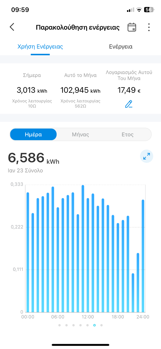

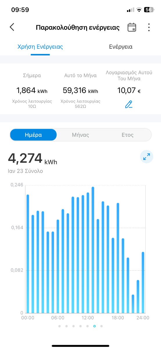

Κοίτα και μόνος σου...Η πρώτη φωτογραφία είναι από 10ρι arata σε υπνοδωμάτιο.Εχω άλλο ένα στο άλλο υπνοδωμάτιο,ίδιο.
Η δεύτερη είναι από 18ρι Toshiba egde στο σαλόνι.Αυτα τα τρία κλιματιστικά  θερμαίνουν ένα σπίτι 80 τετραγωνικών 24/7 με θερμοκρασία σταθερή στους 22 βαθμούς.
Σύνολο η κατανάλωση χθες που ήταν μια κρύα μέρα πήγε στις 15 KW περίπου.Την προηγούμενη εβδομάδα με τις καλές μέρες δεν μου εκαιγαν ούτε 8Kw.
Υπόψιν αεριζω το σπίτι δύο φορές την ημέρα.
Επεξ/σία από 26ska
