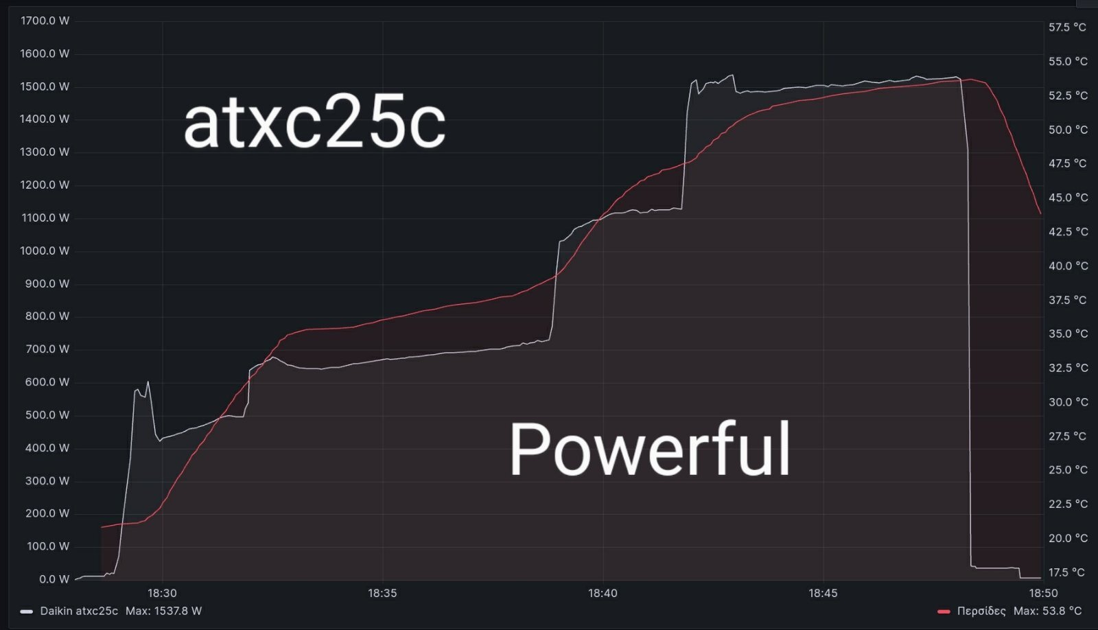

Και επειδή έχει καταντήσει το atxc25c να το χρησιμοποιώ μόνο για δοκιμές, χτες δοκιμή Powerful ...
Βλέπετε κάτι όχι νορμάλ ;;;

αν ζητάς powerful από την αρχή το διάγραμμα είναι ανάποδο..

Ναι. Το ότι έχεις στο χώρο ήδη 22 βαθμούς και το βάζεις στο powerful για είκοσι λεπτά, για να διαπιστώσεις τι ακριβώς?

Έλα ρε, φτάνει 54C ο αέρας;
... και το ότι έκαψες σε είκοσι λεπτά το ρεύμα που θα έκαιγες σε 7-8 ώρες φυσιολογικής λειτουργίας..
