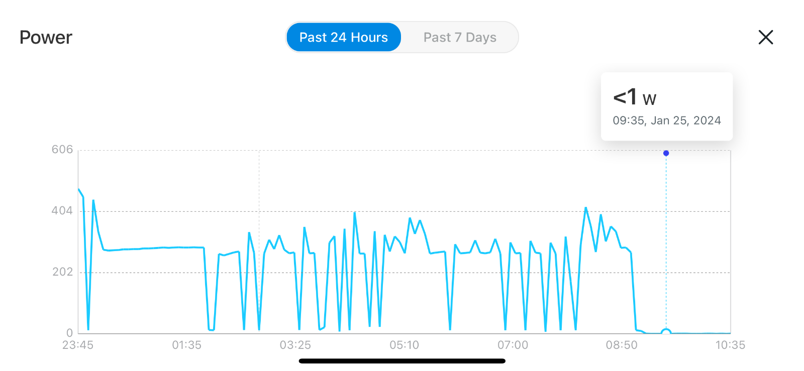

Ενδιαφέρον! Πρέπει να είναι ο πρώτος που μας φέρνει feedback από το BT25VG, το οποίο έχει το ενδιαφέρον χαρακτηριστικό των 0.7KW ελάχιστων (rated) BTUs .
Πιθανώς να πέφτει σε λούμπα On-off λόγω χαμηλής ζήτησης σε συνδυασμό με χαμηλές απώλειες του χώρου.
Προσπάθησε να δεις τι κάνει σε χαμηλές εξωτερικές θερμοκρασίες και σε ίσως υψηλότερη ζήτηση. Και επίσης θα βοηθούσε αν βλέπεις το διάγραμμα της tapo με το κινητό ξάπλα και με ζουμ στο διάγραμμα (βελάκια πάνω δεξιά).
Καλησπέρα,
Επανήλθα λοιπόν τώρα που έχει περισσότερο κρύο έξω, και λίγο πολύ με 19 ζητούμενη και ανοιχτές όλες τις εσωτερικές πόρτες και Fan στο Auto, παίρνω πάλι το παρακάτω διάγραμμα. Απ ότι βλέπω, κάτω απο τα 280w δεν πέφτει.
Τι να κάνω γιατρέ :P
17 hours ago, liakjim said:
Καλά μετράς με silent; Λάθος. Επίσης αν μετράς με πιστόλι υπερύθρων, γεια σας.
Χαχα, μπορείς να πεις ό,τι θες για τις μετρήσεις μου (κι εγώ δεν τις θεωρώ σοβαρές - εργαστηριακές), το σίγουρο είναι ότι έχουν συνέπεια.
Σήμερα, με ίδια λοιπά σέττινκς, αλλά με εξωτερική 10,5, το COP είναι 6.
