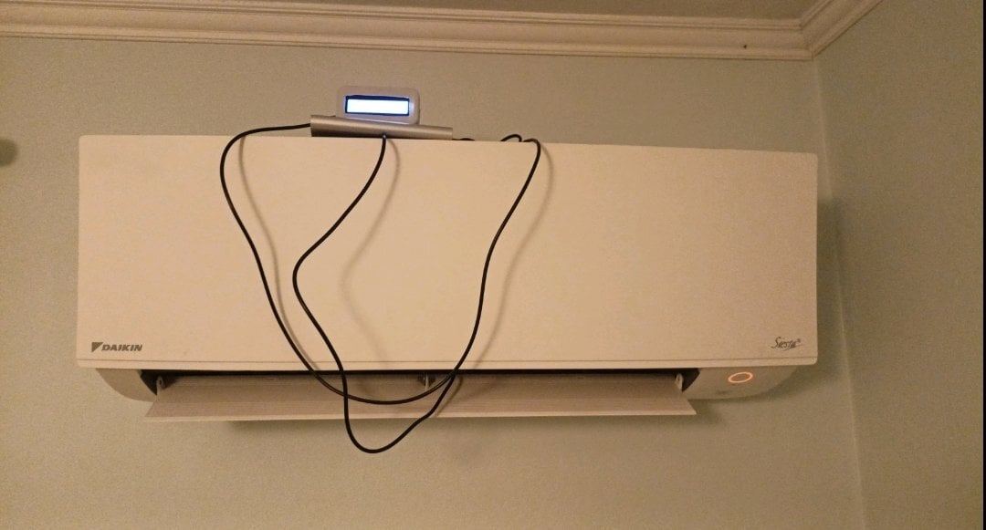

@liakjim αν θες κάνε έναν κόπο (αν προλαβαίνεις αύριο) να μετρήσεις με πιο "ορθόδοξο" τρόπο το ATXC25/35 σου. Κατά προτίμηση πέριξ των 13 βαθμών εξωτερική.
Σήμερα μέτρησα και το ATXC35C που έχω στο κέντρο της πόλης, και οι μετρήσεις μου είναι πολύ συμβατές με το ATXC25D. Είχε απόδοση κοντά στο 12 το μεσημέρι (15 βαθμοί και η εξ μονάδα τρώει ήλιο), ενώ τώρα που βράδιασε και έχει έξω 13 βαθμούς, η απόδοση είναι 9.
Περιμένω να δω 7βαθμο, για να δω αν θα κατακρημνιστεί η απόδοση όπως στο άλλο (είχα μετρήσει 4,8 νομίζω με εξωτερική 6,5).
9 λεπτά πριν, MikhailBakurin είπε
