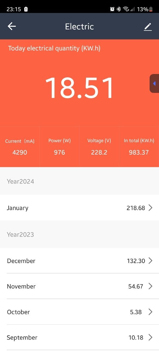

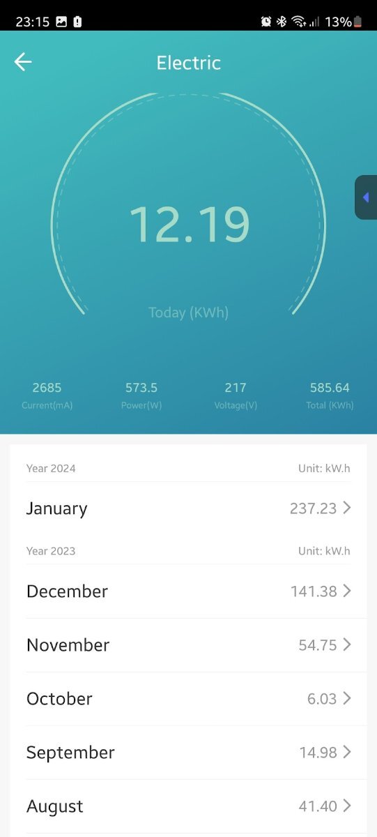

Ανεβάζω σήμερα μια δύσκολη χειμωνιάτικη μέρα, για να μη νομίζει ο κόσμος πως θα καίνε τα κλιματιστικά τους μόνο την ελάχιστη.
Σπίτι το πάνω, γραφείο το κάτω΄αποκλειστικές πηγές θερμανσης και τα 2.
Το morris ξεκίνησε απο 9 βαθμούς (κειστό το σκ) άναψε 7 το πρωί ζητούμενη 22 και ίσα που έφτασε τους 20.
Το fujitsu είναι always on αλλά περί τους 20 και όταν λείπω 19-18
Επεξ/σία από yiannis_1

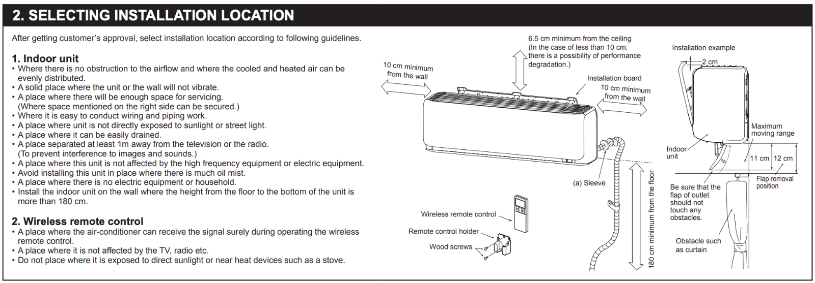

Καλησπέρα και πάλι...
Όσο περιμένω ο μηχανολόγος να βγάλει τις θερμικές απώλειες για το διαμέρισμα έχω μια ερώτηση σχετική με την εγκατάσταση. Στο technical manual του Mitsubishi Heavy Industries SRK/SRC-35ZSX-W έχει το παρακάτω.
Θεωρείτε πως μπορεί να δημιουργεί πρόβλημα στην απόδοση του κλιματιστικού αν για παράδειγμα η απόσταση στα αριστερά της μονάδας από τον τοίχο δεν είναι 10 cm, αλλά 3 cm; Ή μήπως η συγκεκριμένη απόσταση αφορά την δυνατότητα συντήρησης του κλιματιστικού;
το Toshiba 24 edge κι εγω το εχω κοντα στον τοιχο απο αριστερα....3 cm .....ολα τα αλλα κενα ειναι στις νομιμες αποστασεις.......Κανενα Προβλημα.......λειτουργει αψογα......αρκει να μην ενοχλει κατι το εξωτερικο καπακι και να μπορει να γινεται ευκολα η συντηρηση του.......

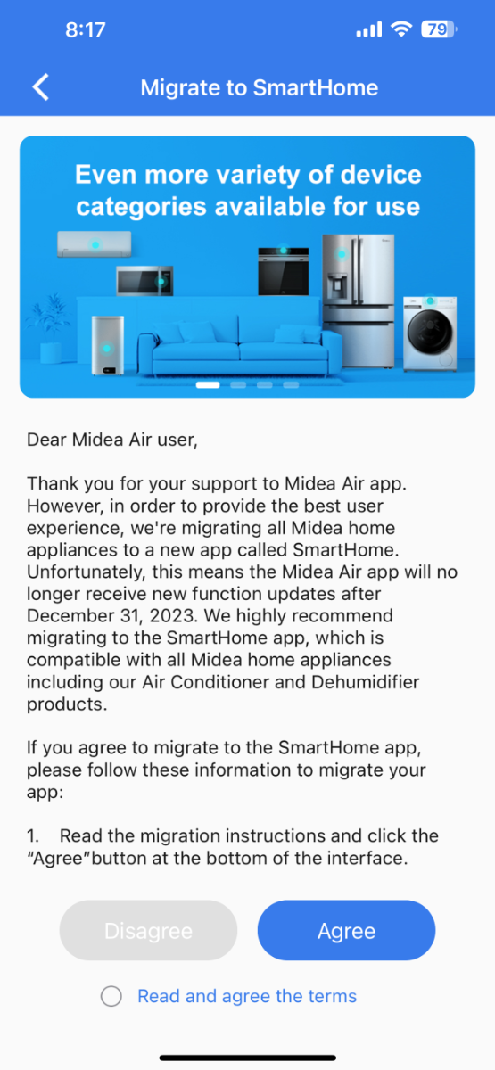

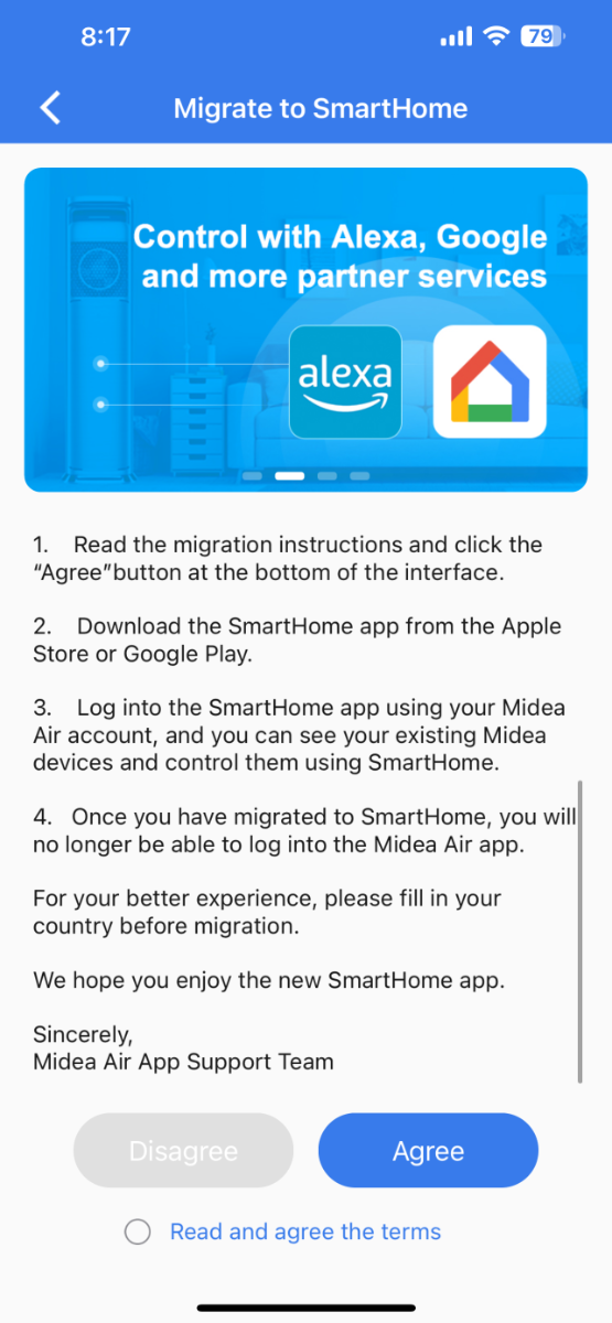

Καλημέρα.
Υπάρχει κάποιος με Midea που να έχει προχωρήσει στην αντικατάσταση της μέχρι τώρα εφαρμογής Midea Air με την νέα Smarthome ;
Ψάρωσα με αυτό που λέει στο 4 ότι όταν αποδεχθείς τους όρους και περάσεις στην νέα εφαρμογή δεν θα μπορείς να κανείς login στην παλιά.

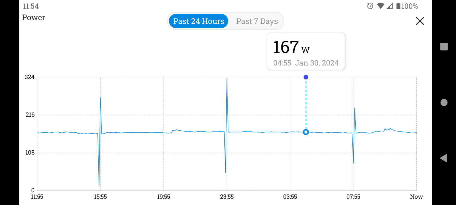

Καλημέρα στην ομάδα! Ψάχνοντας εδώ μεσα στις πολλές σελίδες, ανακάλυψα τα service modes της Gree που κάποια μέλη  έβαλαν εδώ, και μιας και έχω ενα σαπιο Gree inverter (9K) από το 2014, τοποθετημένο στην κουζίνα, είπα να το δοκιμάσω.
Συγκεκριμένα αυτές τις κρύες μέρες έχω δοκιμάσει την λειτουργία P0, με την ελάχιστη συχνότητα του συμπιεστή όπως λένε οι πληροφορίες. Αποτέλεσμα; 166W  κατανάλωση καρφωμένη, επί 24 ώρες, θερμοκρασία στην κουζίνα 20,5 με 20,8 την ημέρα και 19,8 τη νύχτα μέχρι στιγμής.
Δυστυχώς επειδή το μοντελο είναι αρκετά παλιό, δεν μπορώ να ρυθμίσω τον ανεμιστήρα, δουλέυει μόνιμα σε high, κάτι που είναι ενοχλητικό στο χώρο, ευτυχώς δηλαδή που είναι η κουζίνα. Απο την άλλη σκέφτομαι, αν η μόνιμη χρήση σε P0 με υψηλή ταχύτητα ανεμιστήρα θα δημιουργήσει πρόβλημα (να ζορίσει τον ανεμιστήρα της μονάδας δηλαδή).
Τι λέτε εσείς;
Εγώ πάντως το ρισκάρω τώρα με τα μεγάλα κρύα, θα το αφήσω ανοιχτό έτσι λέω μέχρι να ανέβει λίγο πιο πάνω ο υδράργυρος.
Επισυνάπτω σημερινή φώτο απο tapo (δεν το περίμενα ποτέ για το gree):
Κανε την ενέργεια για τον ανεμιστήρα κάνα δυο τρεις φορές ,δηλαδή βαλε την πρώτη σκάλα δοκίμασε με το κουμπί του φωτισμού , περίμενε λιγάκι εαν δεν πιάσει ανεβοκατέβασε τον ανεμιστήρα ξανάβαλε εκεί που θες και ξανά καντο , μερικές φορές μειώνει τις στροφές μετά από 20-30 δευτερόλεπτα
επισης έχεις δυο test modes P0 σε μια από αυτές η default ρύθμιση είναι με χαμηλή σκάλα

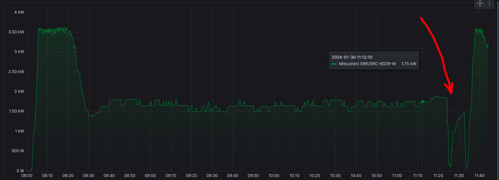

2 ώρες πριν, liakjim είπε
Ακούσατε κάποιον φούρνο να γκρεμίζεται στην Πεντέλη; Ήταν το 80άρι heavy του @apostolisep3 που έκανε defrost 😅
Εξεπλαγην μπορω να πω... απαραδεκτο να κανει defrost με 1 βαθμο και 94% υγρασια θα το γυρισω πισω.
Επισης ΑΠΑΡΑΔΕΚΤΟ να καιει 1100W στους 25 και να ειμαι με το σοβρακο μεσα... ΤΡΑΓΙΚΗ Mitsubishi.
@apostolisep3 αυτά είναι.., εγώ το κατέβασα στους 23, μέσα όλο το σπίτι 21 στρογγυλά, όπου πέσαμε στα 600W
Τα προηγούμενα κρύα που το είχα στο 25 (22.5 μέσα όλο το σπίτι όταν ισορρόπησε), αφού είδα τι έκαψε επειδή άλλαξα πάροχο (τουρισμό), όλο το σπίτι ήταν στις 350kWh+ για 15 μέρες, οπότε έβαλα πάλι καλτσούλες, φουτεράκι και φόρμα :P , "ρίχνοντας" το στους 23 😅
