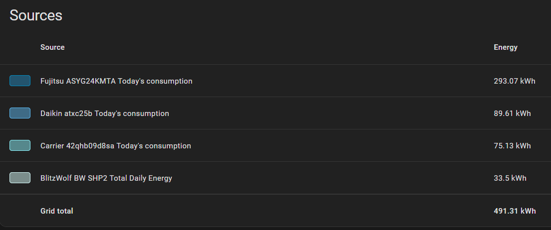

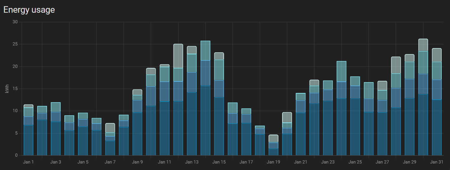

Απολογισμός Γενάρη ->
Η 4η συσκευή είναι αφυγραντήρας.
Οπότε τα 3 κλιματιστικά για σπίτι 120τμ και απωλειών 15KW σύμφωνα με την εφαρμογή, έκαψαν στο κλίμα του Ωρωπού Αττικής (εμφανώς πιο κρύο μέρος από την Αθήνα), 458KWh.
Αν βάλουμε τελική τιμή 0.25KWh, τότε πάμε στα περίπου 115€ τελική τιμή για θέρμανση.
Ερώτηση: τα μικρά, τα δουλεύεις και αυτά 24/7 ή διακοπτόμενα, ανάλογα πόσο κρύα είναι η μέρα;
Διαπίστωση: Για τον Γενάρη, ζέστανες το σπίτι σου, με ενέργεια σχεδόν ίση, όσο 46 λίτρα πετρελαίου (αν θυμάμαι καλά το 1 λίτρο πετρελαίου έχει θερμογόνο δύναμη περίπου 10 kWh/lt), όπου by the book, αν άναβες πετρέλαιο θα ήθελες (ας πούμε ένα μέσο COP 6), σχεδόν 300 λίτρα πετρέλαιο, για την ίδια ποσότητα ενέργειας. Έτσι, με πρόχειρους υπολογισμούς, αν το λίτρο έχει στην καλύτερη 1.20, θα χρειαζόσουν 350-400€ πετρέλαιο ;) 💪

Τα μικρά έπαιζαν ανάλογα το κρύο. Διακοπτόμενα τις πιο ζεστές ημέρες, 24/7 τις κρύες. Κρεβατοκάμαρες είναι και μάλιστα στον πάνω όροφο, φαίνεται να κλέβουν λίγο ζέστα από κάτω. Σε μισή ώρα αν δεν είχε πολύ κρύο ισορροπούσαν στα ελάχιστα watts.

Το γράφημα σε τί software είναι;
