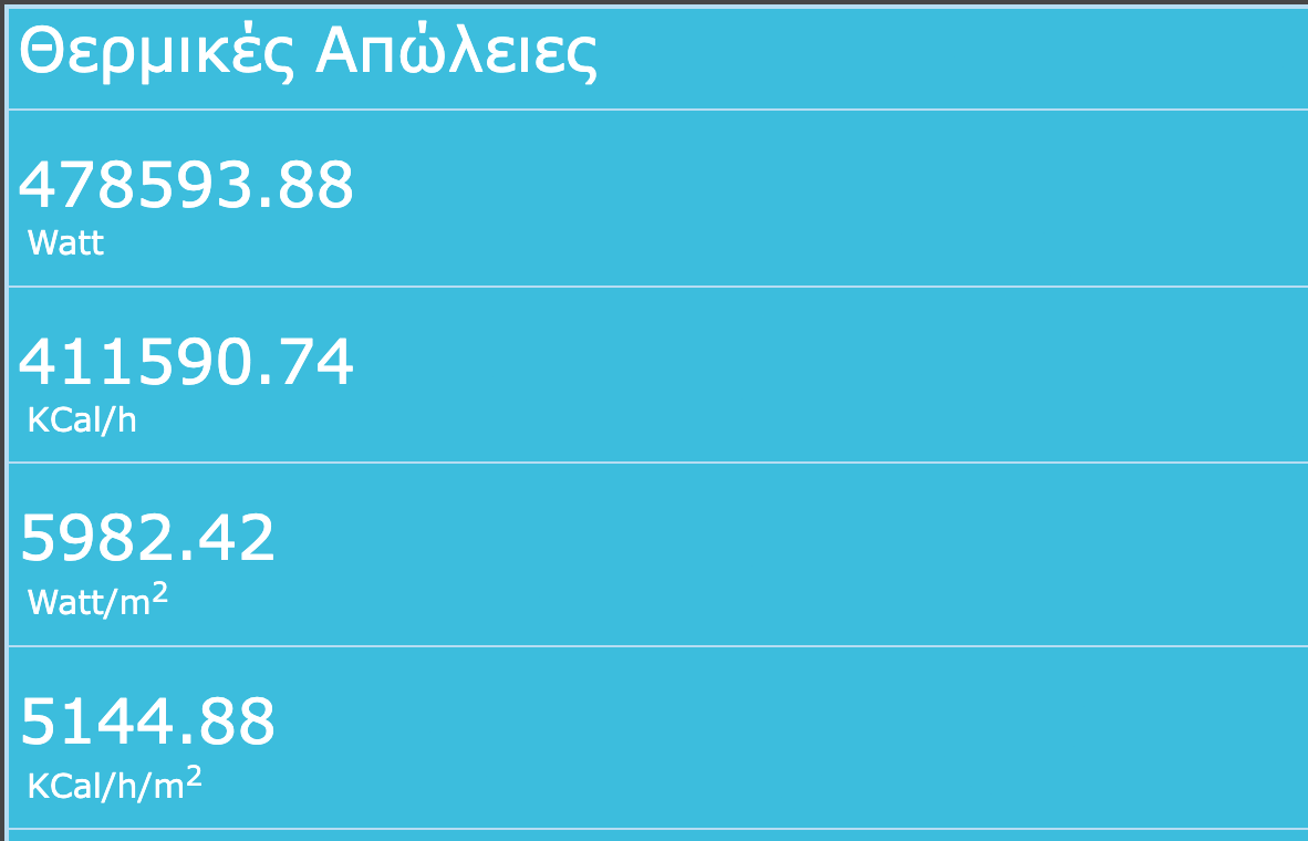

γεια σου ομάδα, ψάχνo για τον καλύτερο κατάλληλο κλιματισμό για ένα πέτρινο σπίτι της δεκαετίας του 1920.  δύσκολευμε να βγαλο ακρη μόνος μου και ήθελα τις γνώσεις και τις συμβουλές σας.
για τους κύριους ενιαιουσ χώρους ψάχνω για 15000-18000   για τα  3 υπνοδωμάτια 13 τετραγ. κοιτάζω 12000 btu κσεχοριστα units.  αν έχετε οποιεσδήποτε προτάσεις μάρκας και μοντέλου που έχει τα χαρακτηριστικά που αναφέρονται παρακάτω.  4 unit συνολο.
ειναι δύσκολο να βρω τις σωστές μονάδες που δεν θα είναι πολύ δαπανηρές και θα καλύπτουν καλά τους χώρους μου. Ελπίζω ότι κάποιος εδώ έχει κάποια εμπειρία και συμβουλές για παλιά πετρόχτιστα σπίτια με πολύ ψηλά ταβάνια. ευχαριστώ πολύ

  10. Τέλος για να δοθεί μια αίσθηση του χώρου, αναφέρουμε τις απώλειες του χώρου μας με χρήση του παρακάτω εργαλείου ΥΠΟΛΟΓΙΣΜΟΥ ΘΕΡΜΙΚΩΝ ΑΠΩΛΕΙΩΝ με θερμοκρασία που θα θέλαμε να έχουμε για θέρμανση ακόμα και αν θέλουμε μόνο ψύξη. Το εργαλείο θα πρέπει να χρησιμοποιηθεί ΜΟΝΟ για τον χώρο που θα καλύψουμε (αν δεν είναι ενιαίος ή πολλοί χώροι τότε τρέξιμο για κάθε χώρο ξεχωριστά ). Σώζουμε τη σελίδα σε txt και επισυνάπτουμε τις 4 πρώτες τιμές και γράφουμε τι επιθυμητή θερμοκρασία βάλαμε: Δεν ξέρω αν έκανα σωστά τους υπολογισμούς, αλλά παραθέτω και τα αποτελέσματα.
  11. Θερμικές Απώλειες

49 λεπτά πριν, hermesp είπε
  12.
Ξανατρέξτο προσεκτικά με σωστά στοιχεία. Διαστάσεις σε μέτρα κλπ.
(για τα δεδομένα που έβγαλες παραπάνω, θέλεις γύρω στα ενενήντα 18άρια ..!  😁)
@hermesp, δες λίγο τις οδηγίες από το ερωτηματολόγιο και δες ξανά τις επιλογές σου. Αν έχεις αμφιβολίες, δείξε μας τι έβαλες στην εφαρμογή με τις απώλειες.
