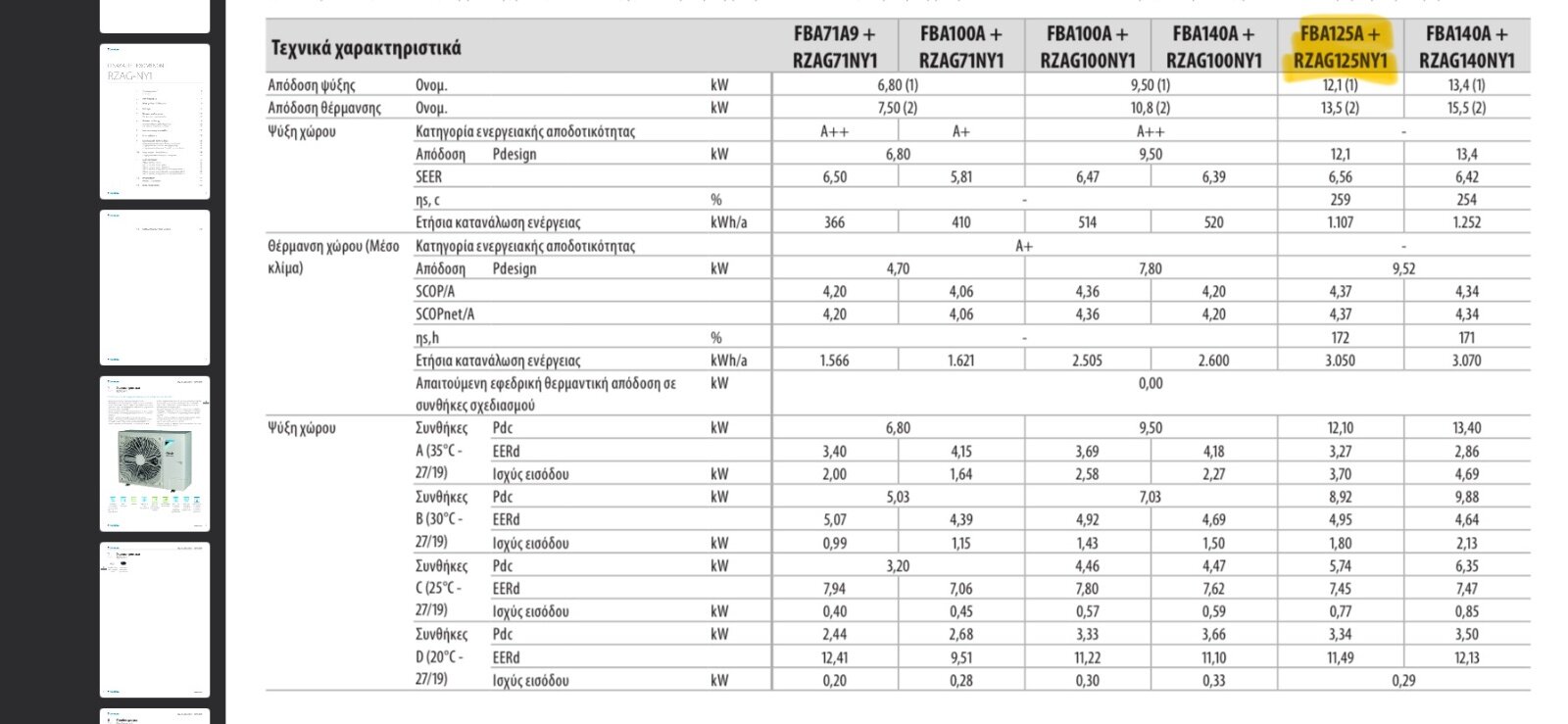

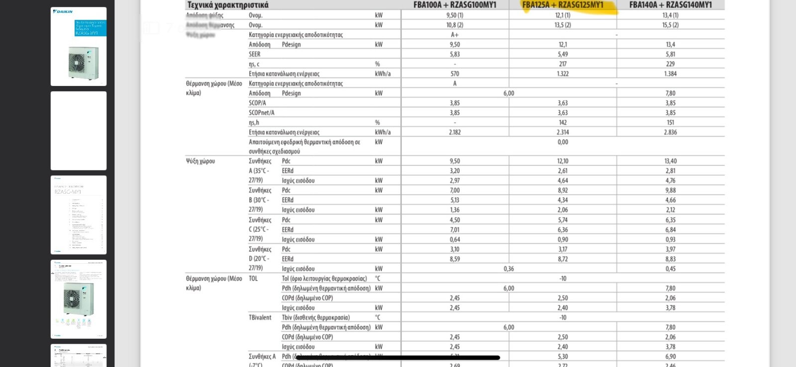

Καλησπέρα σας , μια βοήθεια αν γνωρίζει κάποιος…στις δυο φωτογραφίες που θα επισυνάπτω ενώ ο συνδυασμός FBA125A+RZAG125NV1 έχει καλύτερα SCOP SEER στην θέρμανση οι  ετήσιες κιλοβατώρες είναι 3.050. Ο συνδυασμός FBA125A+RZASG125MY1 με χαμηλότερα SCOP SEER στην θέρμανση έχει 2.314. Αν δείτε στις φωτογραφίες συνολικά cooling heating capacity είναι τα ίδια. Γνωρίζουμε γιατί μπορεί να συμβαίνει αυτό; Το κλιματιστικό θα μπει σε παραθαλάσσια περιοχη της Πελοποννήσου κοντά στην Αττική και μας νοιάζει κυρίως η θέρμανση. Ευχαριστώ!
39 λεπτά πριν, USS346 είπε
Ρίξε μια ανάγνωση στο sticky, λέμε κάποια πράγματα εκεί.
Επίσης οι ετήσιες κιλοβατώρες είναι ο λόγος της πράξης (pdesign*1400)/scop, όπου 1400 είναι οι ώρες λειτουργίας της χειμερινής περιόδου βάσει προτύπου στο θερμό (και στο average), όπου θερμό είναι η Αθήνα (πάλι βάσει προτύπου), άρα αφού αλλάζει το pdesign αλλάζει και το τελικό αποτέλεσμα της πράξης.

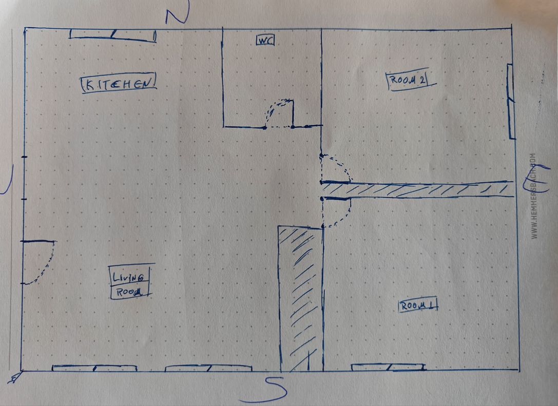

Χαιρετώ την ομάδα και πολλά συγχαρητήρια για την προσπάθεια και τη βoήθεια σας!
Θέλω να αγοράσω νέο κλιματιστικό ως επένδυση για να μην κρυώνω πλέον στην Ελλάδα λόγω των "ιδιαίτερων καταστάσεων" να το πω κομψά με τις πολυκατοικίες και τις κεντρικές θερμάνσεις κλπ. κλπ. κλπ.
Αναλυτικά:
  1. Ανώτατο διαθέσιμο ποσό : 900€ - 1200€
  2. Νέα αγορά κλιματιστικού 18000 btu (ή μεγαλύτερο, ότι μου προτέινετε βασικά)
  3. Επιθυμητό κατάστημα ή τύπος καταστήματος (πχ μεγάλη αλυσίδα που συνήθως έχουν αυξημένες τιμές αλλά έχουν ευκολίες πχ τρόπος πληρωμής με δόσεις, ανακύκλωση παλιού κλιματιστικού , δωρεάν εγκατάσταση κτλ): Αδιάφορο, το φθηνότερο, δόσεις καλοδεχούμενες, δε με ενδιαφέρει η δωρεάν εγκατάσταση, αφού θέλω να γίνει με τον σωστό τρόπο που προτείνετε εδώ.
  4. Χρήση κλιματιστικού προσδιορίζοντας αν είναι για αποκλειστική ψύξη, θέρμανση ή και τα δύο (πχ 20% ψύξη / 80% θέρμανση): 20-30% ψύξη / 70-80% θέρμανση
  5. Συχνότητα χρήσης πχ περιστασιακή πηγή ψύξης ή αποκλειστική πηγή ψύξης και θέρμανσης κτλ: Λόγω κεντρικής θέρμανσης με πετρέλαιο η οποία (αν ανάψει) ανάβει 3 ώρες την ημέρα και μόνο κάτω απο 13 βαθμούς θα χρησιμοποιείται σαν αποκλειστική πηγή θέρμανσης 8-12 ώρες την ημέρα στα κρύα με 20-21 βαθμούς επιθυμητή, αποκλειστική σε ψύξη επίσης αλλά λιγότερες ώρες απο τη θέρμανση αφου συνήθως είμαι γραφείο και η σύντροφος αντέχει άνετα τη ζέστη.
  6. Αναφέρουμε αν έχουμε και αν μπορούμε να χρησιμοποιήσουμε και εναλλακτικό τρόπο θέρμανσης πχ λέβητας πετρελαίου : Ύπαρξη λειτουργικού λέβητα πετρελαίου με κεντρική θέρμανση
  7. Χώρος που θα τοποθετηθεί με προσδιορισμό αν θα είναι ενιαίος πχ σαλονοκουζίνα, υπνοδωμάτιο, τραπεζαρία κτλ: Ενιαίος χώρος 40-42 τμ σαλόνι-κουζίνα.
  8. Τοποθεσία (πόλη και περιοχή αν είναι Αθήνα) , προσδιορίζοντας ελάχιστες και μέγιστες θερμοκρασίες : Νέο Ηράκλειο - Αθήνα με μαξ 40 C το καλοκαίρι και μινιμουμ 0-3 C τον χειμώνα, υψόμετρο (νομίζω) στα 150-200 μέτρα. 3ος όροφος (από τέσσερις συνολικά)
  9. Απαραίτητα, επιθυμητά και αδιάφορα features : Απαραίτητο WIFI, και πολύ οικονομικό στη θέρμανση (και στην ψύξη αν γίνεται εννοείται). Ιδανικά οσο πιο αθόρυβο γίνεται.
  10. Πληροφορίες περί μονώσεων, κουφώματα, ιδιαιτερότητες χώρου, προσανατολισμό, (πχ έντονη ηλιοφάνεια, ψηλοτάβανο, μαγαζί με ανοιχτές πόρτες κτλ): Μονώσεις δε γνωρίζω φαντάζομαι καλούτσικες,  κουφώματα αλουμινίου με διπλά τζάμια (θα γίνει συντήρηση σύντομα καθώς μετακόμισα πρόσφατα). Η κουζίνα είναι βορειοανατολική και υπάρχει ενα αρχαίο mItsubishi εκεί (το οποίο και δε θα χρησιμοποιηθεί ποτέ. Δεν γνωρίζω ακόμα αν θα πρέπει να αφαιρεθεί η παροχή απο αυτό και να μπει στο καινούργιο. Μπαλκονόπορτες σαλονιού νοτιοανατολικά με έντονη ηλιοφάνεια όπου και υπάρχουν τέντες (εκεί σκέφτομαι να τοποθετηθεί το νέο μηχάνημα (κάτω αριστερά στην εικόνα ~130cm τοίχος).
Δείτε και ενα πρόχειρο σχεδιάγραμμα του σπιτιού
Μετά απο αρκετές σελίδες διάβασμα στο thread, τείνω προς το:
Toshiba Edge White RAS-B18G3KVSG-E/RAS-18J2AVSG-E Κ18000 BTU A++/A+++ με Wi-Fi αλλά ότι πουν οι ειδικοί...
Ευχαριστώ εκ των προτέρων guys!!!

2 ώρες πριν, DJ Radio Officer είπε
Αναλυτικά:
Όντως για το edge white θα σε πηγαίναμε.
Τρέξε μια το utlity με τις απώλειες.
Αν σου βγάλει 4500-5000W πήγαινε στο 18άρι. Από εδώ φθηνότερα https://voyias.gr/climaunit/κλιματιστικό-τοίχου-inverter-18000-btu-toshiba-σειρά-edge-white-ras-b18g3kvsg-e-ras
Αν σε πάει 5000-5500W, στο αντίστοιχο 22άρι.

1 ώρα πριν, liakjim είπε
Σε ευχαριστώ πολύ
Με καλή μόνωση τοίχων σε πολυκατοικία του 1975 μου βγάζει το παρακάτω:
Αν πάλι επιλέξω πλημμελή μόνωση τοίχων πηγαίνει στα 6900
Ελπίζω να είναι σωστή η πρώτη εκτίμηση
