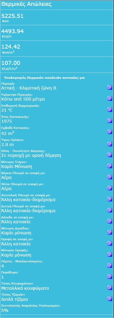

2 ώρες πριν, liakjim είπε
Έχεις 6 μπαλκονόπορτες και 2 παράθυρα στα 40τμ;
Διόρθωσε το. Το ίδιο κάνε και με τους τοίχους. Τους εσωτερικούς χρέωσε τους σαν άλλη κατοικία ( αν δεν το έχεις κάνει ήδη ).

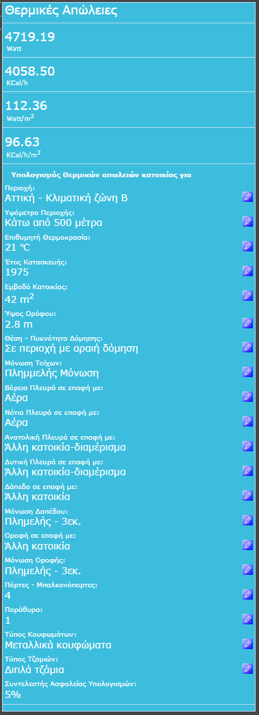

2 ώρες πριν, Kozanitis1 είπε
@DJ Radio Officer επίσης βάλε μόνωση οροφής και πατώματος καμία, ποτέ δεν έβαζαν τότε φελιζόλ ανάμεσα στους ορόφους (στις πλάκες), βάλε πλημμελής ή καθόλου (ανέβασε φωτό από απώλειες) στους τοίχους και ότι σου είπε ο liakjim για τα ανοιγματα του χώρου, όχι όλου του σπιτιού ;)
Είμαι λίγο άσχετος, συγνώμη...
Έτοιμος, χωρις μόνωση στα 5225, με πλημμελή στα 4719
Spoiler
Δεν το γλυτώνουμε το 22αρι βλέπω...το καβουράκι στην τσέπη ανησυχεί 🦀!!!

24 λεπτά πριν, DJ Radio Officer είπε

Κοίτα, εσύ ξέρεις το σπίτι καλύτερα από εμάς. Πχ το πατρικό μου βγάζει απώλειες για 24αρι στον ενιαίο αν βάλουμε τα νούμερα της εφαρμογής ( διαμέρισμα του 50 χωρίς μονώσεις και ξύλινα παράθυρα με μονό τζάμι), αλλά είναι στον 4ο και κοιτάει νότια οπότε είναι ζεστό. Του βάλαμε ένα 18αρι edge white και παίζει πολύ χαλαρά. Η εφαρμογή αυτή είναι generic . Παρόλα αυτά μέχρι τώρα έχουμε από όσο θυμάμαι ικανοποιημένους "πελάτες"  (εννοώντας τα μέλη που ψάχνουν βοήθεια).
Προσωπικά από αυτά που περιγράφεις διαισθητικά και μόνο θα έλεγα 18αρι παρόλο που μου αρέσει η υπερδιαστασιολογηση, αλλά μιας και δεν μένεις νότια στο λεκανοπέδιο και επειδή από ότι καταλαβαίνω δεν έχεις και αυτόνομη θέρμανση με λέβητα, το πιο ασφαλές είναι να πας στο 22αρι. Θα είναι και πιο ασφαλές στους καύσωνες. Δική σου απόφαση.
ΥΓ Το χάσαμε το στοίχημα Κοζανίτη.
@DJ Radio Officer @liakjim
Σύμφωνα με το εργαλείο θα τον καλύψει το 18αρι, αλλά αν κάνει μέρες χιονιάδες ή καύσωνες, το 18αρι θα είναι οριακό, θα τον κρατήσει μόνο σε συνεχή 24/7 λειτουργία..ειδικά στη θέρμανση που δεν έχει αυτόνομη κεντρική, αλλά την ανάβουν όταν και όποτε, πιο ασφαλής επιλογή το 22αρι..
SEER και SCOP έχουν τα ίδια, ελάχιστα watt έχουν σχεδόν τα ίδια (10W παραπάνω το μεγάλο)
Οπότε θα έλεγα και εγώ να δώσεις κάτι παραπάνω για το 22αρι:
https://voyias.gr/climaunit/κλιματιστικό-τοίχου-inverter-22000-btu-toshiba-σειρά-edge-white-ras-b22g3kvsg-e-ras
