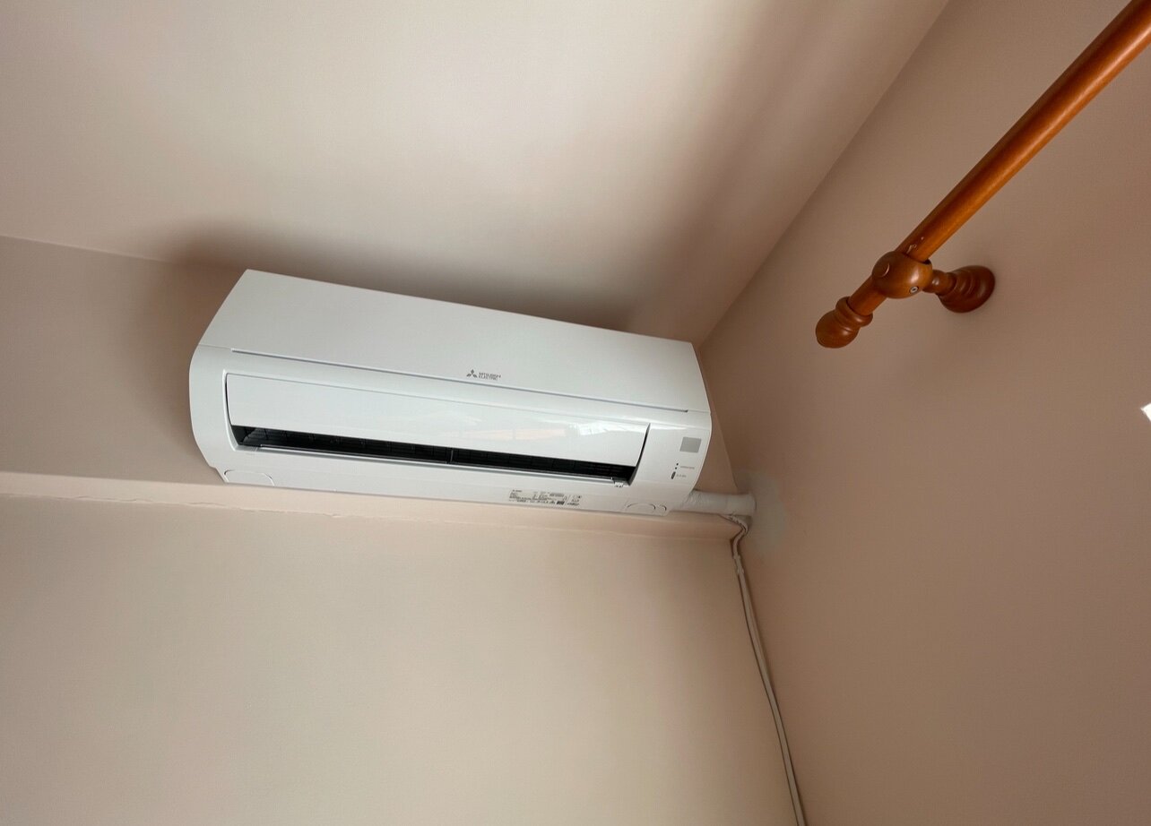

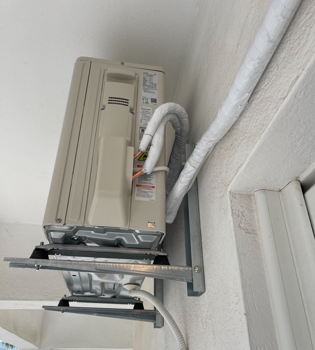

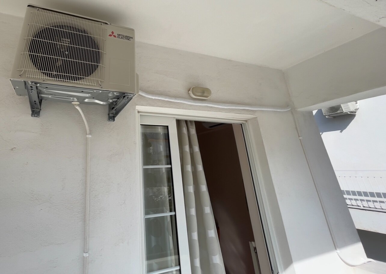

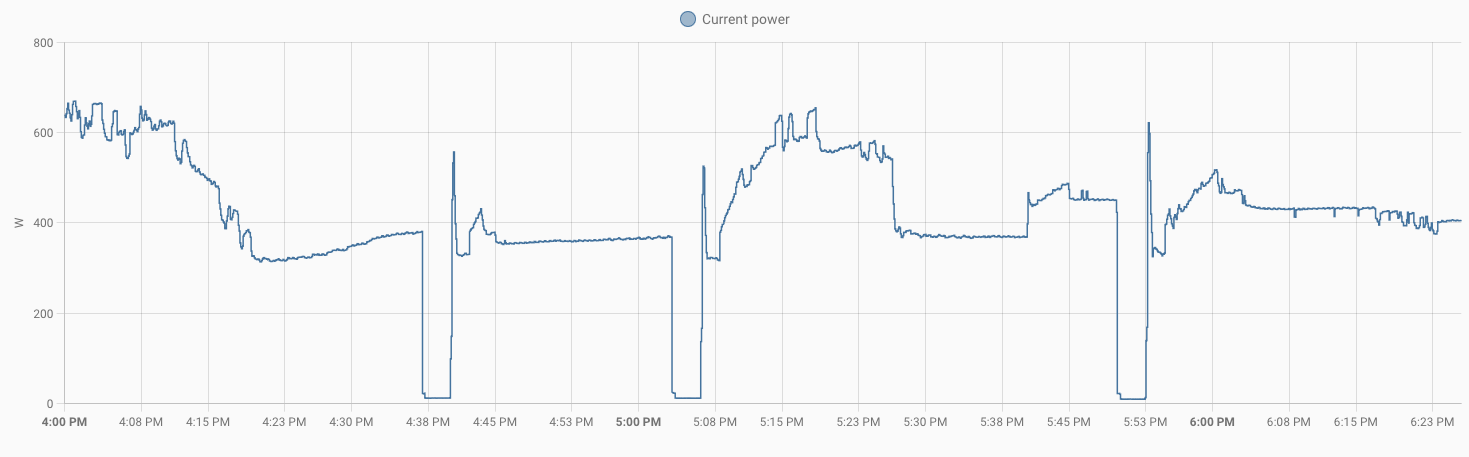

Καλησπέρα, έκανα εγκατάσταση στο mitsubishi dw35vf σε δωματιο 12τμ. Ο τεχνικός χρησιμοποίησε 3 μέτρα σωληνώσεις για να γινει η εγκατάσταση και αντλία κενού γύρω στα 10 λεπτά, μέχρι ο δείκτης να πάει κάτω απο το 0. Πάνω απο την εξωτερική μονάδα έχει αφήσει 10cm κενό και πάνω απο την εσωτερική έχουν μείνει 23cm κενό. Με ζήτηση 23 σε εξωτερική θερμοκρασία 15, φαίνεται ότι φτάνει μέχρι τα 350 watt περίπου και κανει και 1 on off κάθε ώρα. Απο θόρυβο στη μικρότερη σκάλα είναι σε πολυ ικανοποιητικό επίπεδο, οχι εντελώς αθόρυβο βέβαια και αυτός ηταν ο βασικός λόγος που επέλεξα mitsubishi.
Η εγκατάσταση πως σας φαίνεται; Τα on off μπορούν να παρακαμφθούν κάπως;

3 ώρες πριν, _^ThEo^_ είπε
Για δοκίμασε να βάλεις υψηλότερη ταχύτητα ανεμιστήρα; Τι θα κάνει; Θα πέσουν λίγο τα watts;
ΥΓ Νομίζω ότι είχε λίγο περιθώριο να ξεκολλήσει λίγο η εξωτερική μονάδα από τον τοίχο.

7 ώρες πριν, _^ThEo^_ είπε
Καλοδουλευτο! Κι εγω πιστευω η εξωτερικη θα μπορουσε πιο εξω, να μην ειναι τοσο κολλημενη στον τοιχο...Οσο για την καταναλωση ναι ειναι πολλα τα 350w ελαχιστα αλλα με εξωτερικη 15 ισως η εξηγηση να ειναι εκει κι οχι μονο..Δες το παλι με εξωτερικη κατω απο 10 να δουμε τι κανει!
