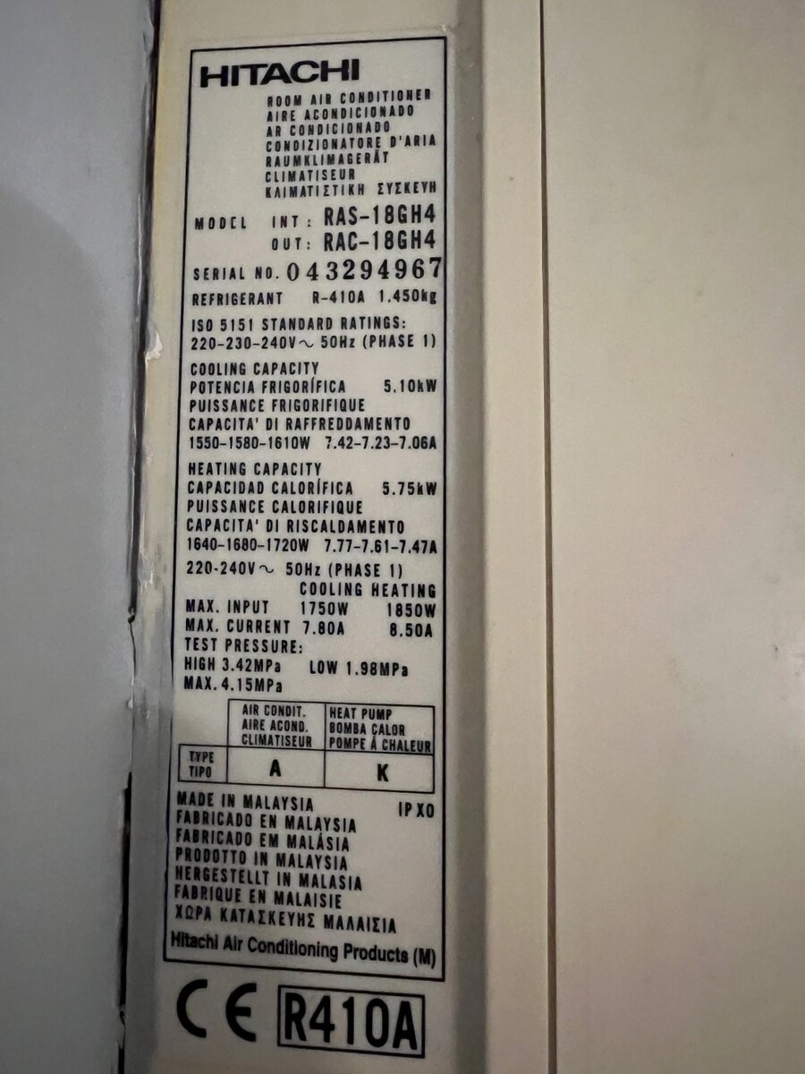

Καλησπέρα σε όλους. Το παρακάτω κλιματιστικό υπάρχει στο σπίτι της γιαγιάς μου.
Θα ήθελα να ρωτήσω αν η κατανάλωση του είναι μεγάλη σε ψύξη. Στο σπίτι δεν έμενε κανενας αλλά τώρα θέλει να μείνει ο αδερφός μου και αν η κατανάλωση είναι μεγάλη να αλλαχτει. Σας ευχαριστώ!
Πολύ παλιό ψυκτικό υγρό, πολύ μικρές κλιμακώσεις κατανάλωσης.
Θα σε γλεντήσει, θα καίει διαρκώς 1500-1800 βαττ όποτε παίρνει μπρος, με διαλείμματα. Ένα σύγχρονο ινβέρτερ θα έχει υποδιπλάσια κατανάλωση. Ειδικά στην ψύξη, ίσως και υποτριπλάσια. Για κάθε 3 ευρώ που θα δίνεις με το παλιό, θα κοστίζει 1 το καινούριο.
Εγώ θα το άλλαζα. Αυτά τα μηχανήματα τα κρατάς μόνο αν δεν έχεις δεκάρα στα χέρια και δε μπορείς να δανειστείς ούτε 300-400 ευρώ. Από το να πεθάνεις σε κάνα καύσωνα ή από το να καις σόμπες / αερόθερμα στα κρύα, είναι καλύτερο. Μέχρι εκεί.

Ε είπα να ρωτήσω πρώτα εδώ που τα γνωρίζεται καλά τα πράγματα αν ξέρετε έστω από τα στοιχεία της ετικετας και μετά να δω τι μπορώ να κάνω. Σε ευχαριστώ για την απάντηση σου πάντως!
24 λεπτά πριν, MikhailBakurin είπε
Κατάλαβα κατάλαβα. Υπέροχα! Οπότε με το καλό και σύντομα πάμε για αλλαγή σε καινούργιο! Σε ευχαριστώ πολύ για την απάντηση σου! Να είσαι καλά!

50 λεπτά πριν, NikosRocknRolla είπε
Καλά έκανες, το είπα πιο πολύ γιατί εξυπηρετεί και για άλλες συσκευές ένας μετρητής ενέργειας.
Το κλιματιστικό που λες αν δεν είναι inverter θα καταναλώνει περίπου όσο λέει ο φίλος από πάνω.

3 ώρες πριν, NikosRocknRolla είπε
Ανακύκλωση.

22 ώρες πριν, MikhailBakurin είπε
ΕΞΑΡΤΆΤΑΙ πόσο το καίς. Εάν το καίς λίγο άστο, αν το θές για πολύ, το αλλάζεις. Έχω το ίδιο σε 12 στο δωμάτιο επειδή δν το ανάβω συχνά το αφησα στην ησυχία του.
2 ώρες πριν, GEORGES81 είπε
Θα καεί κανονικά το καλοκαίρι. Μέρα ειδικά με καμιά ζέστη η και κάνα βράδυ σίγουρα.
Οπότε θα αλλαχθει. Έχει πέσει ήδη παραγγελία με την πρόταση του @liakjim πήραμε 2 inventor legend γιατί θέλουμε μόνο ψύξη και οικονομία. Οπότε όπως μου είχε προτείνει και με την προσφορά στα πρακτικερ έγινε η αγορά.
Ευχαριστώ πολύ σε όλους!
