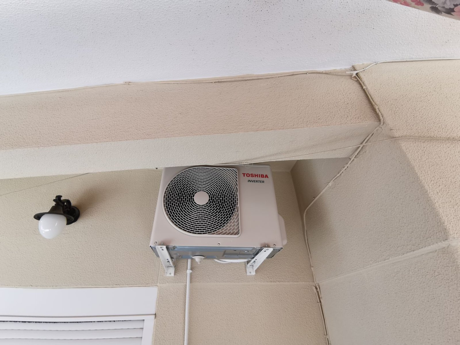

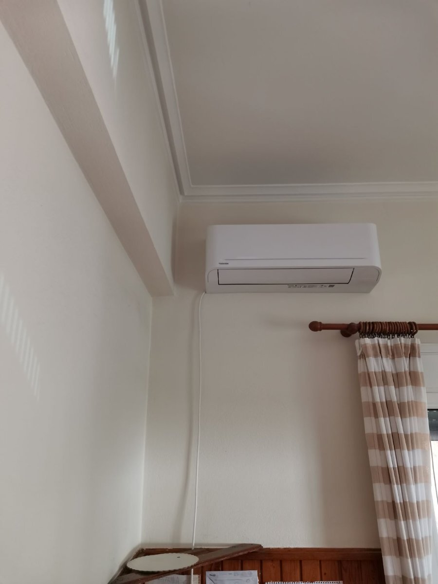

έγινε η εγκατάσταση του Toshiba Yukai 10 με δωρεάν εγκατάσταση από Praktiker και συνεργαζόμενο κατάστημα από Νίκαια.
Δεν έμεινα ευχαριστημένος από το συνεργείο.
Παλαιός μάστορας, βαρύς που δεν σήκωνε κουβέντα και το έπαιζε αυθεντία. Γρήγορα ήρθε η παρεξήγηση, όταν του έκανα μια ερώτηση για τον τρόπο που έκανε την εκχείλωση στους χαλκοσωλήνες (https://www.youtube.com/results?search_query=εκχείλωση) ο βοηθός "Αυτός που στα λέει αυτά να τον φωνάξεις να το κάνει αυτός" ήταν η απάντηση του..
όπως καταλαβαίνετε δεν πήγε καλά από εκεί κ πέρα αλλά δεν θα μπω σε λεπτομέρειες τι μου έλεγε, θα μείνω στα γεγονότα.
  • Πήγε να μου βάλει 1m χαλκοσωλήνα και με δική μου επιμονή έβαλε 3m (δεν αναφέρω στιχομυθίες που μεσολάβησαν)
  • Κουρμπαδόρο δεν είδα
  • Κενό έκανε μόνο για 10sec και όταν του είπα ότι ο κατασκευαστής λέει για 15min μου είπε "Αφού έγραψε -30 γιατί να το αφήσω" και δεν πρόλαβα να δω αν έκανε σωστά το άνοιξε/κλείσε των βανών γιατί δεν είχα ορατότητα
  • δεν κάνανε έλεγχο υδρορροής από την εσωτερική μονάδα προς τα έξω
  • μου ζήτησαν έξτρα χρήματα για να βάλουν καναλάκι για το καλώδιο παροχής (θα βάλω μόνος μου)
  • δεν φρόντισαν για την αποκατάσταση/ευταξία του χώρου στο τέλος, μόνο τα πολύ χοντρά χοντρά
Η δωρεάν εγκατάσταση του Praktiker έχει κρυφές χρεώσεις.
€4 + ΦΠΑ το φις, €5 + ΦΠΑ το  μέτρο το καλώδιο παροχής (μετά τα 3μ για μέχρι 15κ btu) και άλλα που όμως δεν αφορούσαν την περίπτωση μου
Το γεγονός ότι πέτυχα πολύ καλή τιμή για το Yukai με δωρεάν εγκατάσταση (€483) με κάνει να τα προσπερνάω αυτά και να ελπίζω να βγει καλό το μηχάνημα σε βάθος χρόνου.

Κλασσικά τζαμπατζιλίκια που βλέπουμε συχνά-πυκνά..
Προσωπικά βλέπω πως δεν τύλιξε με ταινία τις σωληνώσεις (γλίτωσε 1€ ταινία), τουλάχιστον σου έβαλε τα 3 μέτρα που ζήτησες, λόγω toshiba έπαιζε και με 2 μέτρα.., αλλά οκ.., επίσης το σημείο τοποθέτησης της εξωτερικής, θα εγκλωβίζει ζεστό αέρα εκεί πάνω το καλοκαίρι, οπότε ίσως ο αισθητήρας θερμοκρασίας έξω να διαβάζει υψηλότερη θερμοκρασία, ανεβάζοντας στροφές στον συμπιεστή.., ιδανικά αν γινόταν να κατέβει 20-30εκ πιο κάτω, ή ακόμα καλύτερα να τοποθετούνταν στο πάτωμα.., αυτά μόνο με δοκιμές θα φανούν αν έχουν θέμα..
Τώρα για το κενό, αν δούλεψε σχεδόν 40-50 δευτερόλεπτα, ίσως να έγινε λόγω μικρού μήκους σωληνώσεων, αν είχε καλή αντλία αυτός.., αν άκουσες απλά ένα φσιτ για 1-2 δευτερόλεπτα πιθανόν να μην σου έκανε, είδες να βάζει αντλία με τα μάτια σου;

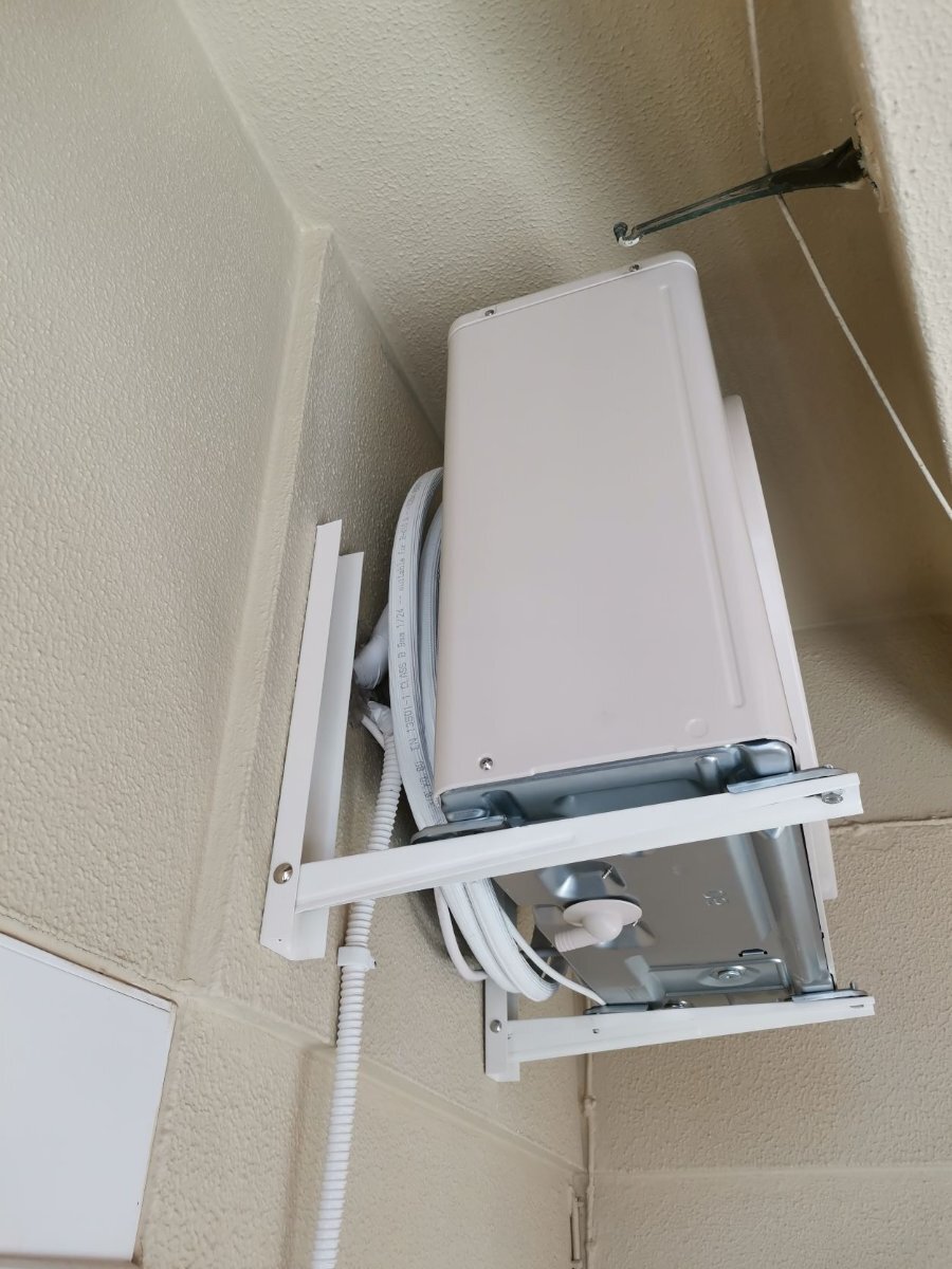

@liakjim  είναι ιδέα μου, ή έχουν τρυπήσει δοκάρι για να περάσουν τις σωλήνες;
@red66phone έχεις μήπως κάποιο φίλο/γνωστό πολιτικό μηχανικό να έρθει να δει αν τρύπησαν δοκάρι; είδες όταν τρυπούσαν αν η σκόνη ήταν κόκκινη ή μόνο γκρι; υπήρχε τρύπα εκεί πριν ή την άνοιξαν αυτοί; Αν έχουν πειράξει δοκάρι, άμεσα καταγγελία στο Praktiker
Επεξ/σία από Kozanitis1
ναι είδα να βάζει, το είχα ζητήσει και από το τηλέφωνο, αλλά τη σταμάτησε σχεδόν αμέσως, 10 sec ίσως, νομίζω πρόλαβα να δω το -30, εκεί τερμάτιζε το μανόμετρο του. Στο εγχειρίδιο γράφει -101kPa (-76cmHg). δεν πρόλαβα να δω τις μονάδες μέτρησης του δικού του μανομέτρου. Είχε συνδέσει έναν εύκαμπτο σωλήνα στη κάτω γραμμή (του αερίου νομίζω) και άλλη μια στην αντλία. Πολύ πιθανό να με κορόιδεψε και να το έκανε για τα μάτια του κόσμου.
Μα τι πρέπει να γίνει πλέον με τέτοιους μάστορες? Αναρωτιέμαι τι διαχείριση θέλουν ή μήπως εγώ γίνομαι υπερβολικός και ψείρας και σκοτίζομαι τσάμπα ? Γιατί αν απλά δεν ήξερα απολύτως τίποτα περί εγκαταστάσεων και τον άφηνα να κάνει ό,τι νομίζει μια χαρά χαρούμενος θα ήμουν μετά (δεν συνεπάγεται ότι θα βγει απαραίτητα πρόβλημα στο μηχάνημα) ενώ τώρα που δεν ακολούθησε αυτά που νόμιζα εγώ με απασχολεί ... (φιλοσοφικό το ερώτημα)

Δες παραπάνω που σχολίασα, φαίνεται να έχουν τρυπήσει δοκάρι για να περάσουν τις σωλήνες, εκεί υπήρχε ήδη τρύπα ή την έκαναν;

Την έπνιξες την εξωτερική μονάδα.
Υδρορροή δεν έχει η εξωτερική, θα στάζει στο μπαλκόνι και θα στα κάνει χάλια.
Για το δοκάρι απαντάς.
Και δεν παίζει να σου έκανε κενό, θα έκανα γραπτή αναφορά στο praktiker για αντικατάσταση μονάδας και καινούργια εγκατάσταση με κενό.
ΥΓ Στη θέση σου θα του έλεγα, ή θα τα κάνεις όπως σου λέω, ή φεύγεις και σε αναφέρω στα κεντρικά. Χίλιες φορές να μη μπει λάθος, παρά να ζητάς να μπει ξανά. Άντε να ξεμπλέξεις τώρα.

ήταν νέα εγκατάσταση, δεν υπήρχε καμία τρύπα. Αναρωτηθήκαμε στην αρχή αν είναι δοκάρι αλλά όταν τρύπησε στην αρχή για να μπει η πλάτη της εσωτερικής μονάδας φάνηκε ότι δεν είναι, αν και το τούβλο ήταν αρκετά γερό. Κόκκινη σκόνη δεν παρατήρησα.

Δεν έχει συνδέσει και την αποχέτευση τις εξωτερικής. Όταν το δουλεύεις στο ζεστό θα στάζει από το ταφ έξω.
αυτό οκ εις γνώση μου γιατί δεν θα δουλεύεται στο ζεστό

αυτό το είπαμε πριν τρυπήσει, να μην πέφτει πάνω στον τοίχο ο θερμός αέρας της εξωτερικής, αλλά το αποτέλεσμα είναι αυτό που βλέπετε κ εσείς, σίγουρα μπορούσε και πιο κάτω να το βάλει.
