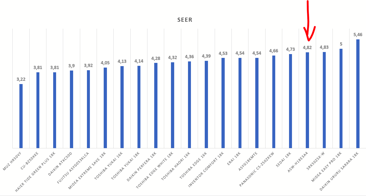

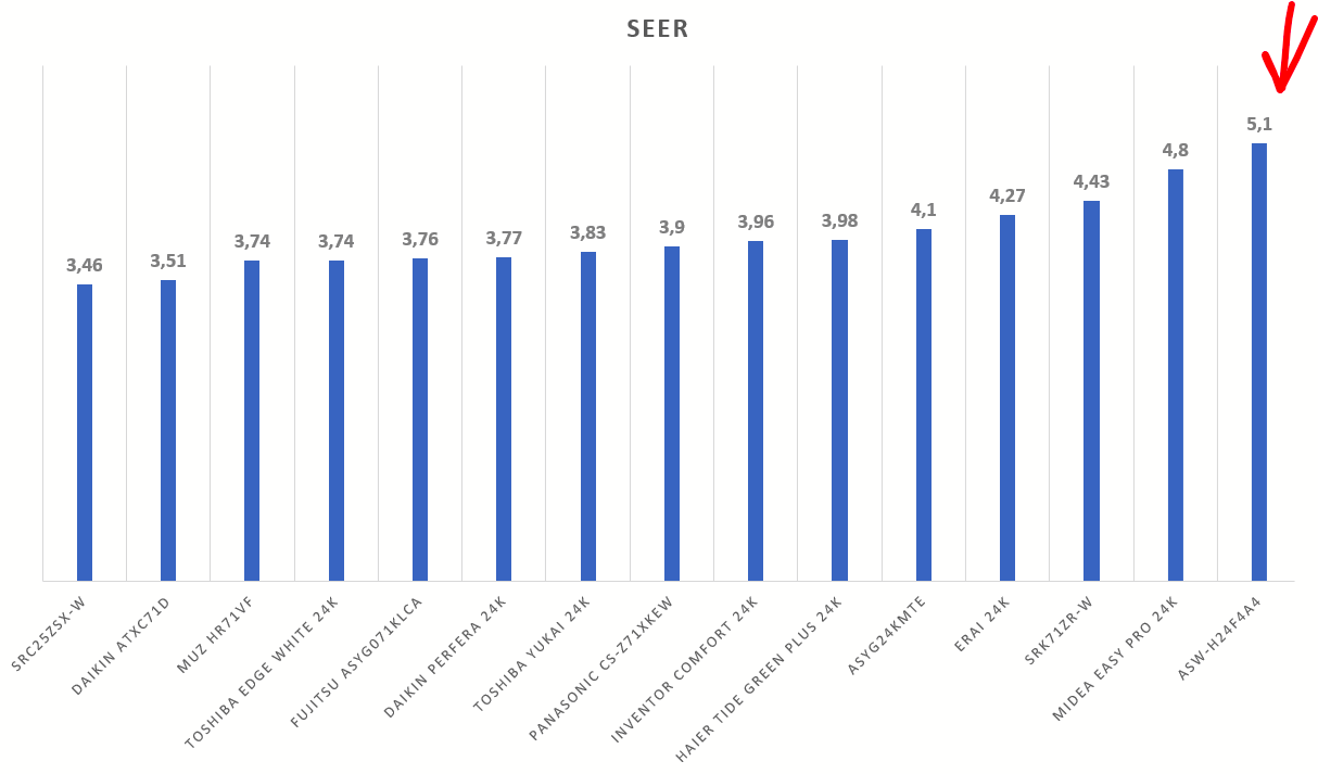

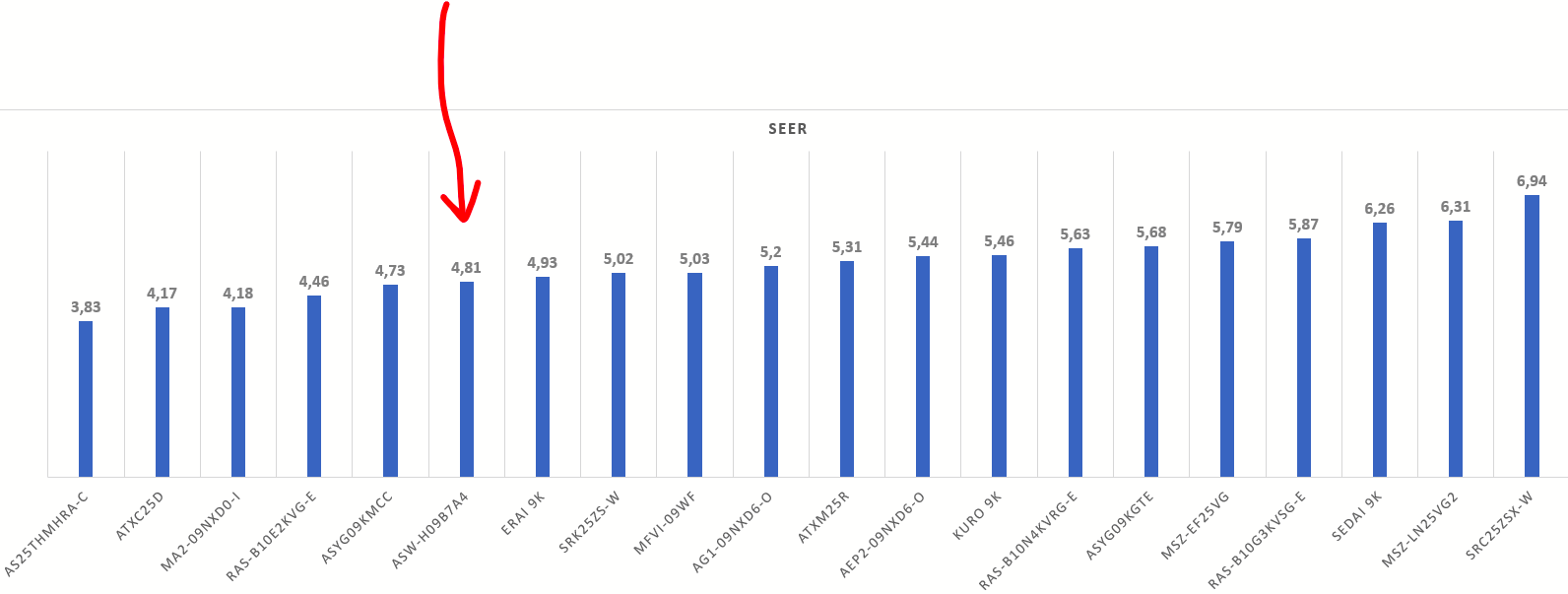

Σοκαριστική απόδοση σε ψύξη από το AUX ASW-H24F4A4/ CAR3DI-C8.
https://auxsolutions.gr/shop/ac-units/ac-residential/c-series-a/c-series-a-24k/
Και με eurovent παρακαλώ https://www.eurovent-certification.com/en/catalog/program/certificate/participant/model/show/202108170
Έβαλε τα γυαλιά στους Ιάπωνες και λοιπούς κινέζους
εξαιρετικό αποτέλεσμα δίνει το 18άρι ->
ενώ αξιόλογο αποτέλεσμα έχει το 12άρι
και απλά οκ στο 9άρι
Πάντως έμεινα κάγκελο με το 24άρι, έτρεξα 2 φορές τα νούμερα από την έκπληξή μου.
Ευχαριστούμε για το update!
Μία παράκληση, στα μικρά (9-12) αν μπορείς βάλε τον εμπορικό τίτλο (π.χ. Toshiba Yukai 9K), αντί για το μοντέλο.
Βοηθάει περισσότερο.

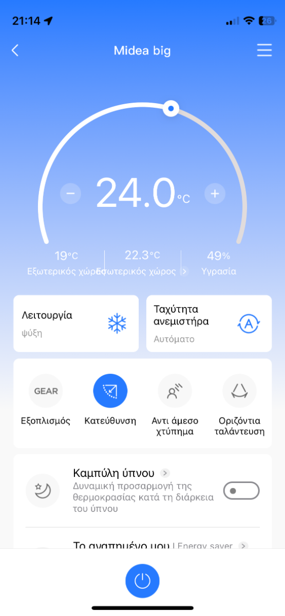

Δοκιμή για λίγο του Midea all easy pro 9 αφού δοκίμασα να δω πως λύνεται για καθαρισμό μέχρι και ο εσωτερικός ανεμιστήρας.
Επεξ/σία από tu-luba
