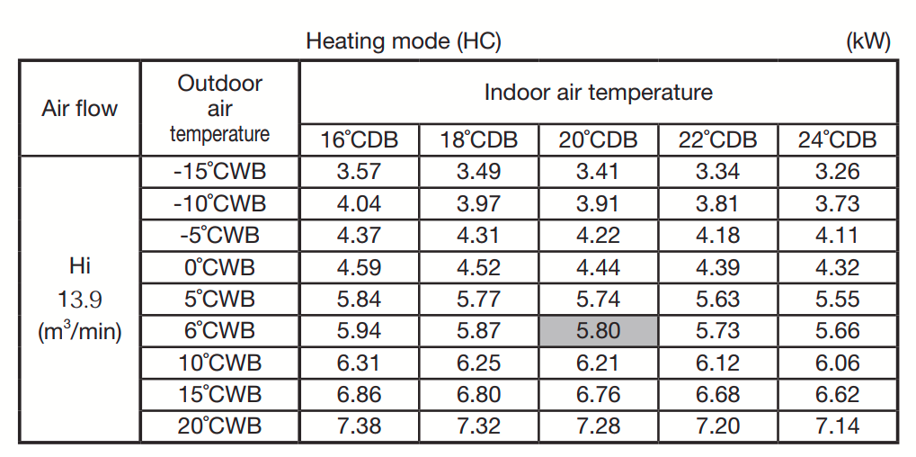

Δεν κοιτάμε μόνο μέγεθος αλλά και btus.  Αν είσαι σίγουρος ότι σε φτάνουν τα 18000btus, τότε αν το κλίμα της περιοχής σου τείνει στο average θα πρότεινα να δεις τη μεσαία στήλη των scops. Εκεί θα βρεις κάτι mitsubishi heavy με 4.6 και 4.7 scop. Εναλλακτικά θα έβλεπα το toshiba edge white με 4.6 scop και τα panasonic CS-Z50XKEW με 4.8 και CS-Z50VKEW με 4.7.
Αν δεν έχεις άλλη πηγή θέρμανσης, σιγουρέψου ότι σε φτάνουν αλλιώς ανέβα σε Btus. Η θέρμανση δεν είναι απλή υπόθεση με τα κλιματιστικά, τα οποία σε θερμοκρασίες κοντά στους μηδέν χάνουν capacity χώρια τα πιθανά breaks για defrost. \

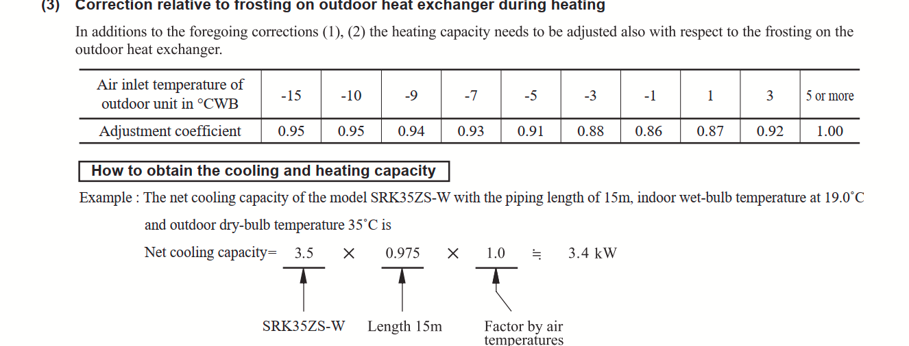

Ενδεικτικά για το heavy 18K το οποίο είναι σοβαρό μηχάνημα, στους 0C πάει στα 4.44KW
και σε αυτά βάζουμε συντελεστή ακόμα και 0.86 για τα defrost,
Δηλαδή στο τέλος θα φτάνει να παίρνεις 3,8KW στους 0C ή 13000btus . Για αυτό θα πρέπει να το προσέξεις.
