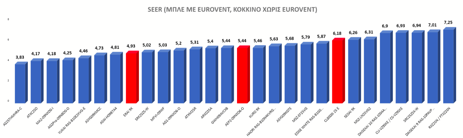

Για το seer σε κατι διαγράμματα που έχεις ανεβάσει, έχουν σχεδόν ίδια απόδοση. Για τη θέρμανση, απο το ταμπελάκι καλά τα βλέπω και τα 2 αλλα δεν καταλαβαίνω ποιο είναι καλύτερο.
  • Απαντ. 13k
10 λεπτά πριν, _^ThEo^_ είπε
Σε ψύξη όντως φαίνονται παρόμοια αλλά το Fujitsu είναι πολύ πιο αποδοτικό σε θέρμανση σε θερμό κλίμα. 6.4 vs 5.2.
Σε πιο χαμηλές θερμοκρασίες (που δεν βλέπουμε στην Αττική για πολύ), θα υπερτερεί το mitsubishi.
Οπότε από άποψη οικονομίας θα πήγαινα στο asyg.

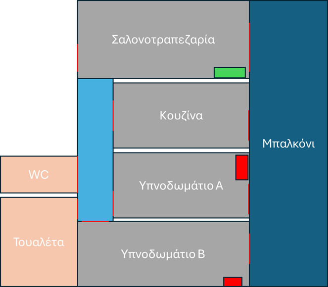

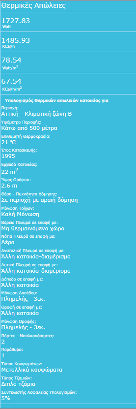

Διάγραμμα
*Το μπλε είναι διάδρομος πλάτους 1m που ενώνει τα δωμάτια.
Το νέο κλιματιστικό πρόκειται να μπει στο πράσινο κουτί. Το κόκκινο κουτί στο Υπνοδωμάτιο Α είναι ένα 12αρι toyotomi hiro eco, ενώ αυτό στο Υπνοδωμάτιο Β ένα αρχαίο 9αρι kerosun, το οποίο έχω σκοπό να μην χρησιμοποιώ.

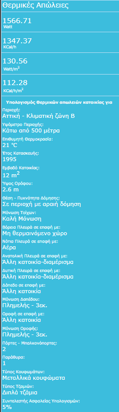

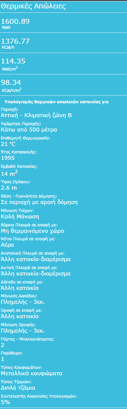

Οι απώλειες σαλονοτραπεζαρίας, κουζίνας και Υπνοδωματίου Β αντίστοιχα:
image.png.f83e0607188492c92bc3b4a6eda495e0.pngimage.png.12744458545254d7922057246d31abf8.pngimage.png.71ae84bd24b7a430c6499a222d35b1f7.png

1) Το 18αρι θα με καλύψει ή πρέπει να πάω σε 24αρι; Τόσο από πλευράς τετραγωνικών αλλά και διαμόρφωσης του χώρου.
2) Η τοποθέτηση του κλιματιστικού είναι προβληματική; Δυστυχώς δεν φαίνεται να μπορεί να μπει κάπου αλλού, καθώς πάνω από την μπαλκονόπορτα υπάρχει δοκάρι και από δεξιά της υπάρχει τζάκι.

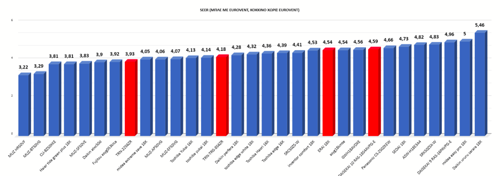

Ψύξη, θέρμανση ή και τα δύο;
Με την ευκαιρία τα πρόσθεσα στα διαγράμματα με τα ρεαλιστικά seer μιας και έχουν eurovent. Σε ψύξη έχουν καλές επιδόσεις ειδικά το 18άρι ->

Οι απώλειές σου είναι για 9άρια. Άντε από μεγαλομανία να βάλεις 12άρι στο σαλόνι . Η κουζίνα δεν θα θερμαίνεται καλά ή και καθόλου. Ίσως αρπάζει κάτι μιας και είναι εσωτερικός χώρος. Προσωπικά θα στόχευα παντού 3Χtoshiba edge white (1Χ13+2Χ10) ή αν δεν φτάνει το μπάτζετ 1Χ13άρι edge white  + 2X10άρια yukai/arata.
Επεξ/σία από liakjim

3 ώρες πριν, liakjim είπε
