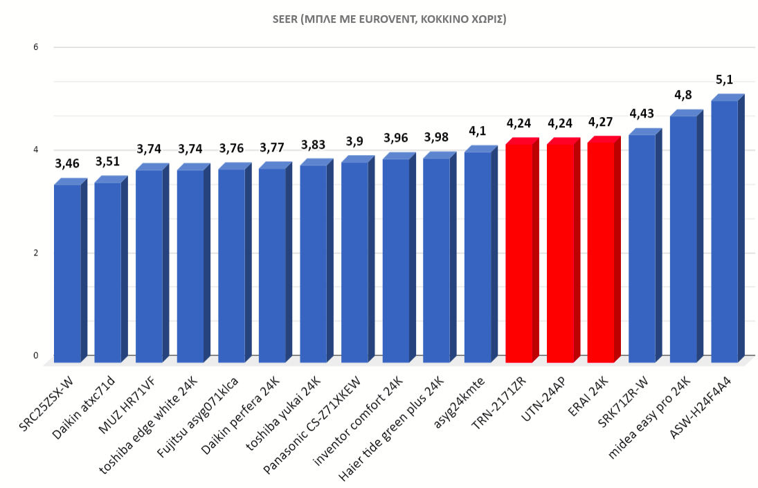

Καλησπέρα.Θα ήθελα την βοήθεια σας για να επιλέξω ανάμεσα σε αυτά τα 3.
https://www.plaisio.gr/klima-spitiou/klimatismos/klimatistika-toixou/toyotomi-izuru-all-dc-2371zr-trn-trg-klimatistiko-24-000-btu-h_4501934
https://www.plaisio.gr/klima-spitiou/klimatismos/klimatistika-toixou/toyotomi-umi-utn-24ap-utg-24ap-klimatistiko-24-000-btu-h_3972593
https://www.plaisio.gr/klima-spitiou/klimatismos/klimatistika-toixou/mitsubishi-heavy-zr-srk-src-71zr-w-b-klimatistiko-24-000-btu-h_4404335
Απλά να ενημερώσω ότι θα λειτουργεί ως επί το πλείστον για ψύξη.
Σας ευχαριστώ εκ των προτέρων.

Τα στοιχεία των toyotomi είναι από τα pdesign (δεν έχουν eurovent) :

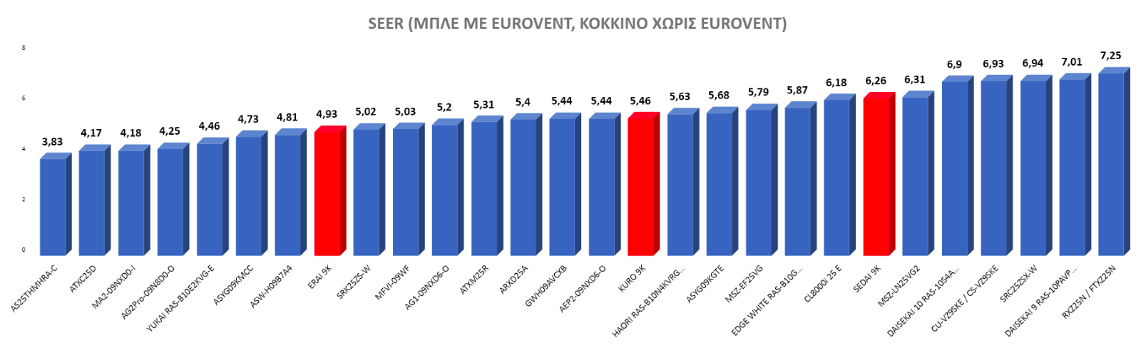

Όσο πιο δεξιά αντέχει το πορτοφόλι σου στο διάγραμμα ->
24 λεπτά πριν, liakjim είπε
Μεγαλη εντύπωση μου κανει οτι το fujitsu kg series ειναι υποδεέστερο απο το toshiba white edge
18 λεπτά πριν, arisikaria είπε
Αναμενόμενο.
Το edge έχει μεγαλύτερα eer σε υψηλότερες εξωτερικές θερμοκρασίες (που μας ενδιαφέρουν)

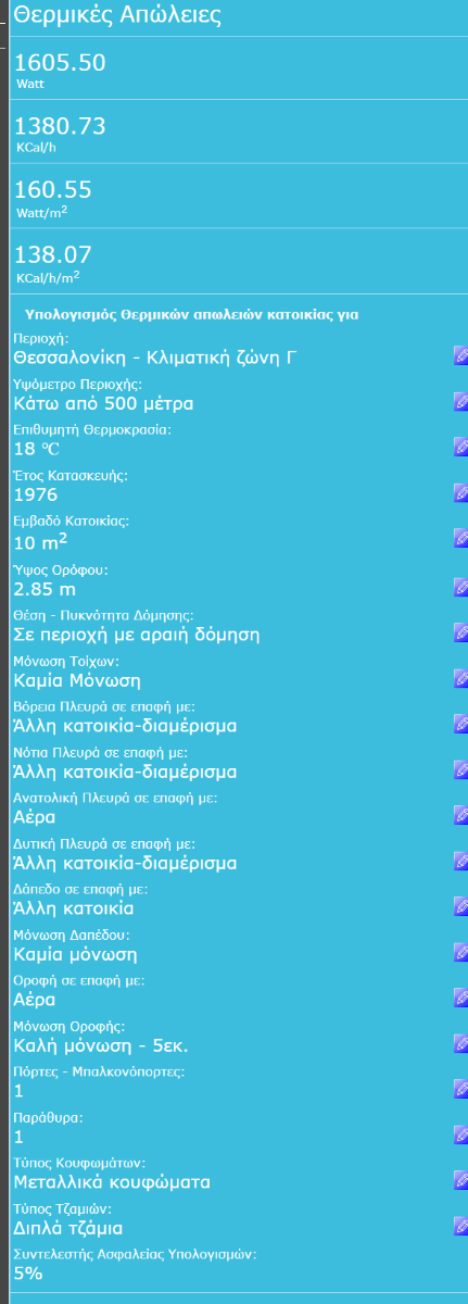

Ερωτηματολόγιο Αγοράς Κλιματιστικού
Στις 16/4/2024 στις 8:14 ΠΜ, liakjim είπε
Γενικά για το μαλακό κλίμα της Ελλάδας, ψάχνουμε υψηλό scop και χαμηλό pdesign σε θερμό μεταξύ των άλλων χαρακτηριστικών.
για ψύξη, στο μέτριο κλίμα της Θεσσαλονίκης, ομοίως υψηλό seer κ χαμηλό pdesign ;
καλημέρα liakjim!
Καλημέρα και στην ομάδα, δοκιμάζω και εγώ :
1.Ανώτατο διαθέσιμο ποσό : (θα αγόραζα το μικρό ururu, αλλά θεωρώ το ζητηθέν ποσό υπερβολικό για το χώρο)
2.Νέα αγορά ή αντικατάσταση παλιού. Νέα αγορά
3.Επιθυμητό κατάστημα ή τύπος καταστήματος : χωρίς περιορισμό
4.Χρήση κλιματιστικού : 90% ψύξη / 10% θέρμανση
5.Συχνότητα χρήσης : αποκλειστική πηγή ψύξης
6.Κύριος τρόπος θέρμανσης: λέβητας αερίου
7.Χώρος : υπνοδωμάτιο - home office 6 m2. Laptop+monitor ~45W, ή PS5 +monitor ~150W.
8.Τοποθεσία : Θεσσαλονίκη, 67m https://penteli.meteo.gr/stations/eptapyrgio/
9.Features: άνεση χρήσης (να μη με παγώνει) αθόρυβο, απροβλημάτιστη λειτουργία στις μεγάλες ζέστες, διάρκεια στο χρόνο
10. Ανατολικός-Νότιος προσανατολισμός, μπαλκονόπορτα 150cm επί τοίχου 250cm. Καλοκαίρι κατεβάζω ρολά να κόψει ο ήλιος, χειμώνα όμως ζεστούλα :) Tο εργαλείο έχει ελάχιστα τετραγωνικά τα 10, άρα κάνω αναγωγή θερμικών απωλειών στα 960W.

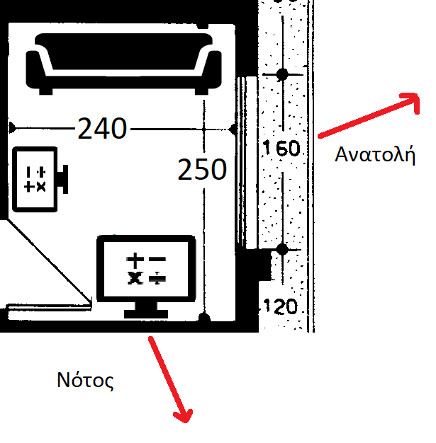

edit No 2: προσθήκη πρόχειρου σκίτσου κάτοψης.
Επεξ/σία από EFIT55
