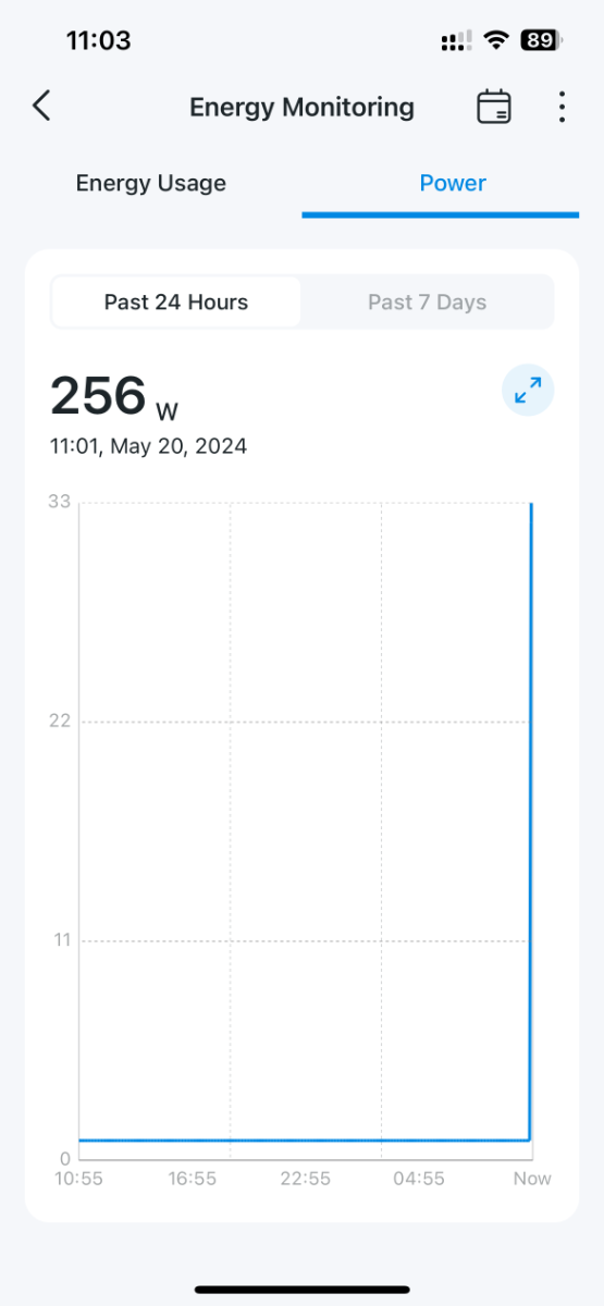

Αρχικές δοκιμές με τα edge, χωρίς όμως ολοκληρωμένο το set up, μιας και προς το παρόν υπάρχει μια Tapo πρίζα.
Στο 16αρι, εξωτερική και εσωτερική είναι 25 βαθμούς με βάση τις πληροφοριες που δίνει η εφαρμογή της Toshiba. Το μηχάνημα σεταρισμενο στους 25 στην ψύξη.
Η εξωτερική μονάδα δουλεύει αυτή τη στιγμή, ενώ μέσα στέλνει ένα κρύο αεράκι. Υποθέτω λοιπόν το παρακάτω είναι μια απ’ τις ελάχιστες καταναλώσεις που μπορεί να φτάσει.
Στο video είναι φυσιολογικός λέτε ο θόρυβος της φτερωτής;
