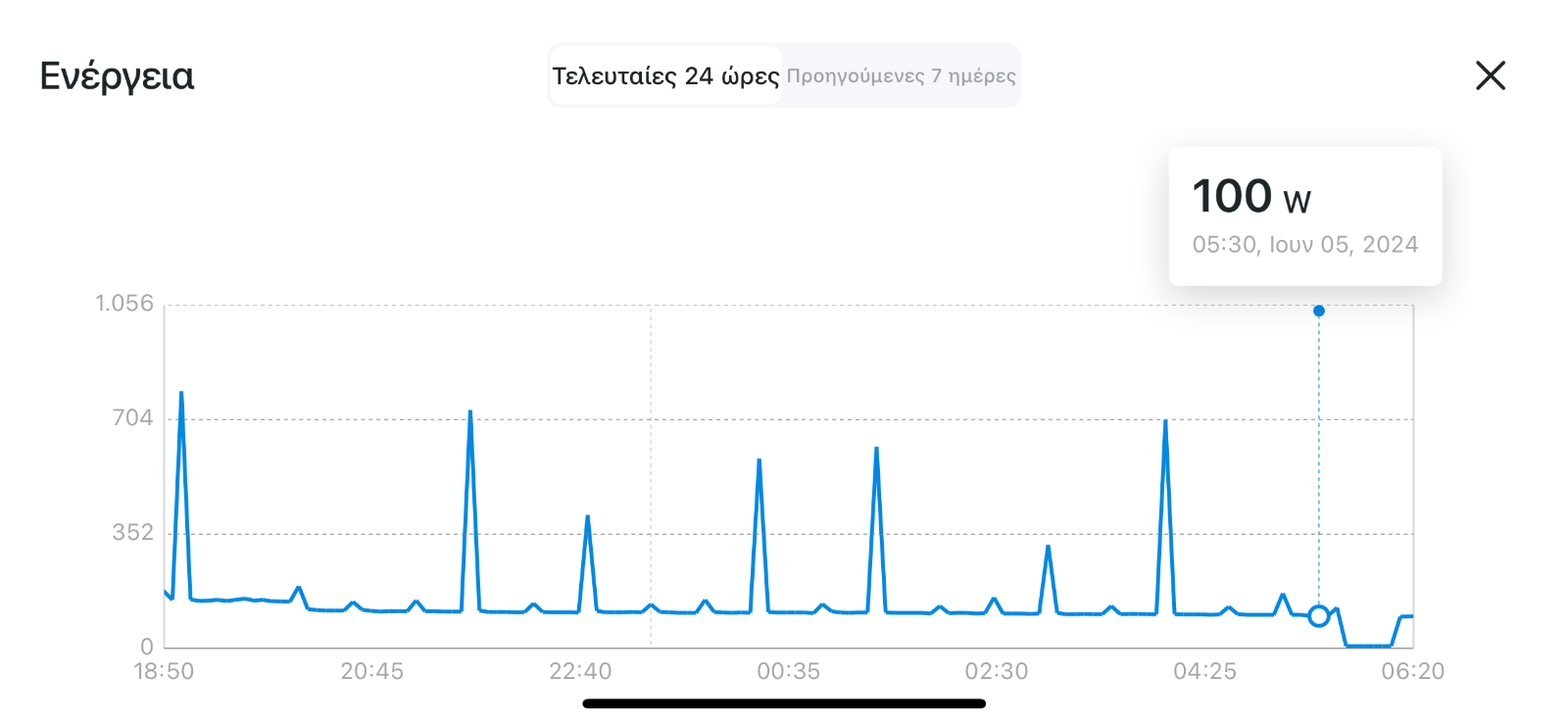

Παρατηρώ ότι το 24 άρι, έχει "συνεχόμενη" κατανάλωση, εν αντίθεση με το 9άρι all easy pro, που έχει "πριονωτό" γράφημα;
Από το γράφημα θα έλεγα ότι το 9άρι, δεν είναι inverter
Τελικά είναι..
Πώς εξηγείται λοιπόν το "πριονωτό" γράφημα;
Απ΄οτι έχω καταλάβει, η ουσία του inverter, είναι να μην ανάβει και σβήνει συνεχώς ο ανεμιστήρας έξω αλλά να ρυθμίζει τις στροφές τόσο χαμηλά, ώστε να διατηρείται συνεχώς αναμένος. (Υποτίθεται ότι το άναψε-σβήσε, είναι πιο ενεργοβόρο)
Μήπως τελικά σε πολύ χαμηλά φορτία, όλα τα κλιματιστικά συμπεριφέρονται ως συμβατικά;
Και αυτό ακριβώς το γεγονός δικαιολογεί την ύπαρξη των 7αριών κλιματιστικών;
(Βάζεις ένα 7άρι ώστε να διατηρείται συνεχώς αναμένο καίγοντας πολύ λίγο σε αντίθεση μ' ένα 9άρι το οποίο αναβοσβήνει συνεχώς, καταλήγοντας να καίει παραπάνω;)
Ρίχνει όσο μπορεί για την εξωτερική θερμοκρασία που έχει και αν το δωμάτιο τείνει να υπερψυχθεί, τότε σβήνει. Μια χαρά είναι τα νούμερα που πιάνει . Που ήσουν όταν απελπισμένα μέλη έλεγαν για όχι κάτω από 1300W σε κάτι παλιά δεινοσαυράκια της gree σε θέρμανση; πχ toyotomi kuro 24K.

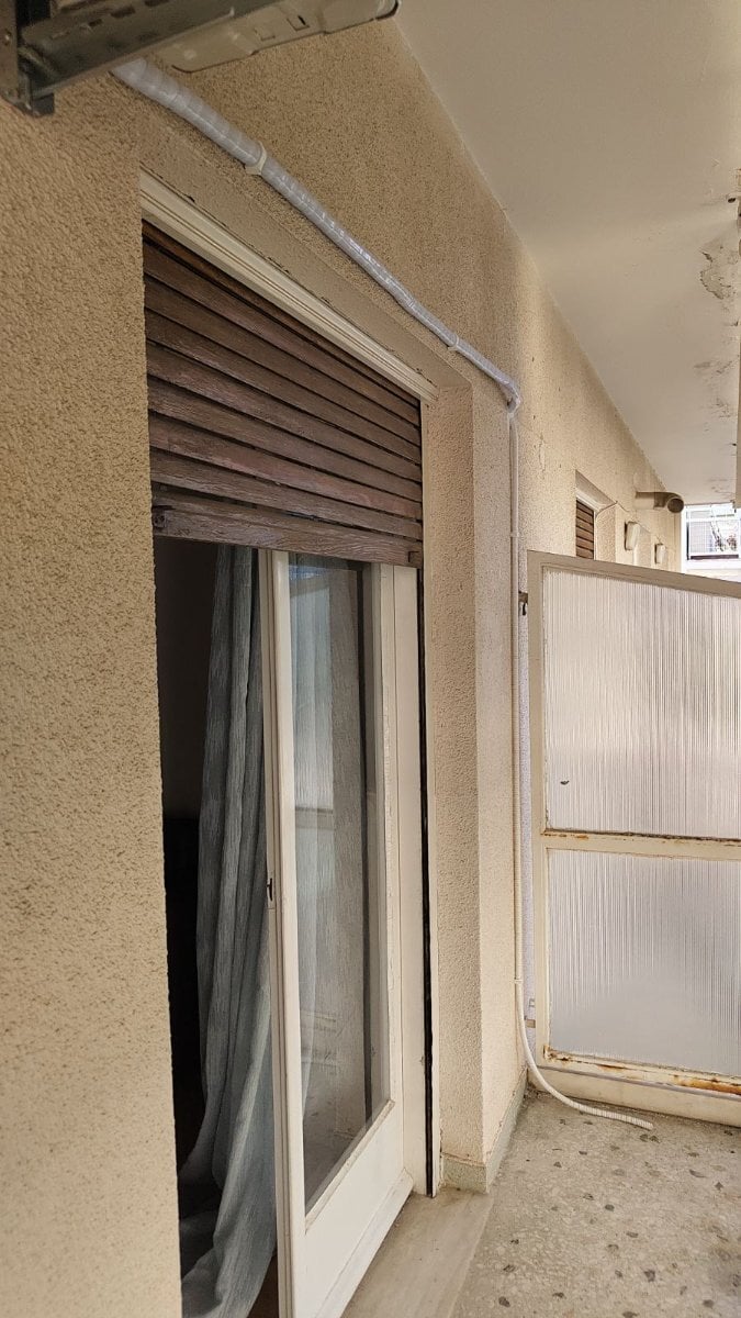

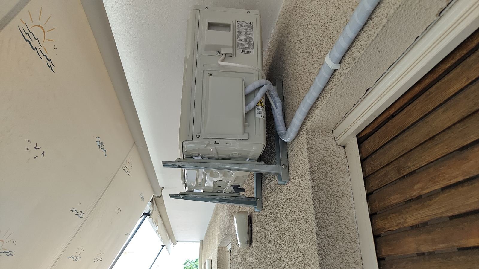

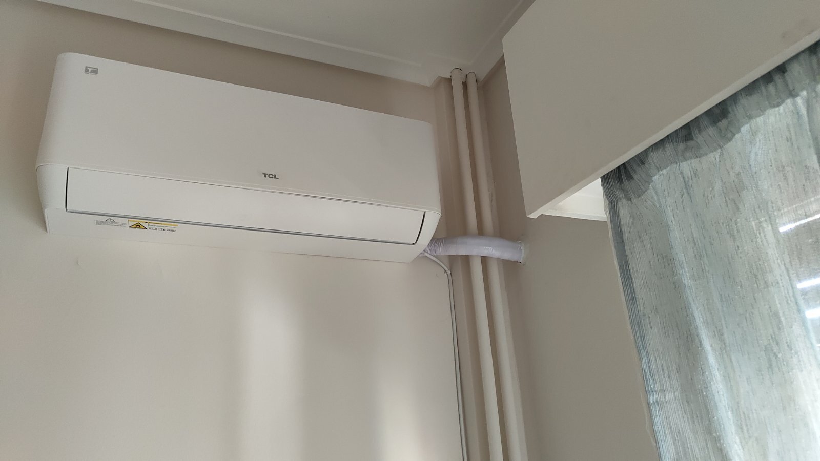

Εχθες παραδοθηκε το TCL miracle III απο το Πλασιο...το βραδυ τηλ απο τον εγκαταστατη ,ερωτηση για αντλια κενου , 3m σωληνα ...ολα οπως πρεπει μου ειπε
Σημερα το πρωι αφιξη στο σπιτι (ειχα συνενοηθει με το γιο μου για το τι να προσεξει)
εκ νεου συνομιλια με τον τεχνικο για το σημειο....καταληξαμε που θα μπει!
Στο τελος ενημερωση απο τον γιο μου οτι ολα εγιναν οπως ειπαν ...αντλια περιπου 10 λεπτα και σωληνα (λογω και του σημειο που τοποθετηθηκε)  3m αναγκαστικα.
Το μονο που με ρωτησε αν θελω να βαλουμε αντικραδασμικα μηπως φερνει θορυβο η μοναδα (και καλα) με κοστος 20€ ....(ηθελε ενα εξτραδακι)
αλλα βεβαια του ειπα οτι δεν χρειαζεται και αν χρειαστεί τελικα θα τα βαλω εγω στο μελλον (ειχα καποια απο αλλη τοποθετηση)..
Γενικη εντυπωση Αριστη απο το Πλαισιο ...ταχυτατατοι και σε περιοδο αποτομης ζεστης!
Ευχαριστω Οσους Βοηθησαν!!

10 ώρες πριν, solution1 είπε
Απ' ότι φαίνεται και το inverter έχει το όριο του
Ας πούμε ότι έχει 8 καταστάσεις λειτουργίας (12.5, 25, 37.5, 50, 62.5, 75, 87.5  & 100%)
Αν η ζήτηση είναι κάτω κι από το 12.5%, λογικά, αρχίζει τα άναψε-σβήσε
χθεσινό διάγραμμα μέχρι σήμερα το πρωί, δεν νομίζω ότι θα ήθελα κάτι καλύτερο
