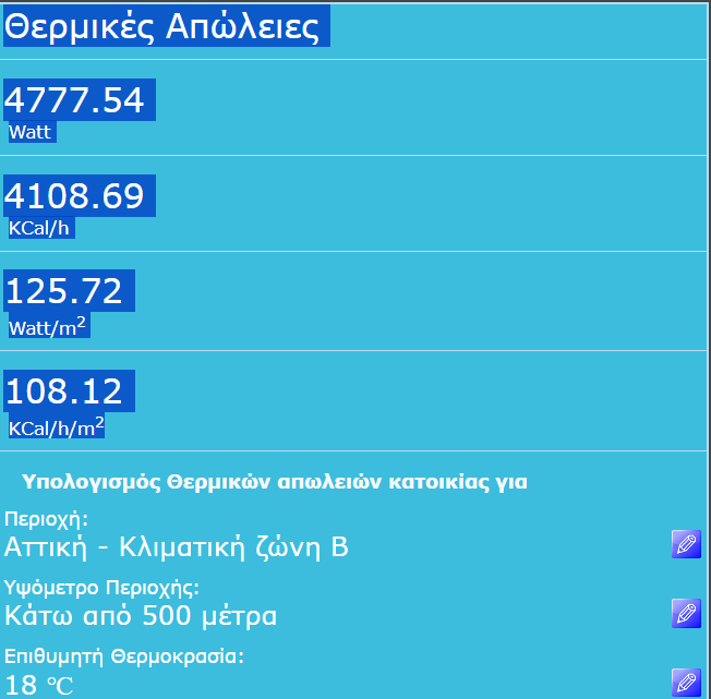

  1. Ανώτατο διαθέσιμο ποσό : ~ 1000€
  2. Νέα αγορα
  3. Πλαίσιο για επιστροφή ή αλλη επιλογή
  4. Χρήση κλιματιστικού : ΨΥΞΗ 95%
  5. αποκλειστική πηγή ψύξης
  6. Εχω λέβητα πετρελαίου.
  7. Ενιαίος Χώρος , ~ 38 τμ
  8. Αθηνα, Πατήσια, 100μ Υψόμετρο
  9. Απαραίτητα, επιθυμητά και αδιάφορα features : Αθόρυβο
  10. Κατασκευη 2000, Ρετιρέ, Μεγάλη ηλιοφάνεια, νοτιοανατολικος προσανατολισμος
Σε ευχαριστώ για το χρόνο σου

Θα έβαζα 18άρι.
Δες το διάγραμμα με τα 18άρια και ψώνισε όσο μεγαλύτερο seer μπορείς. Προσωπικά θα έβαζα το midea all easy pro.
