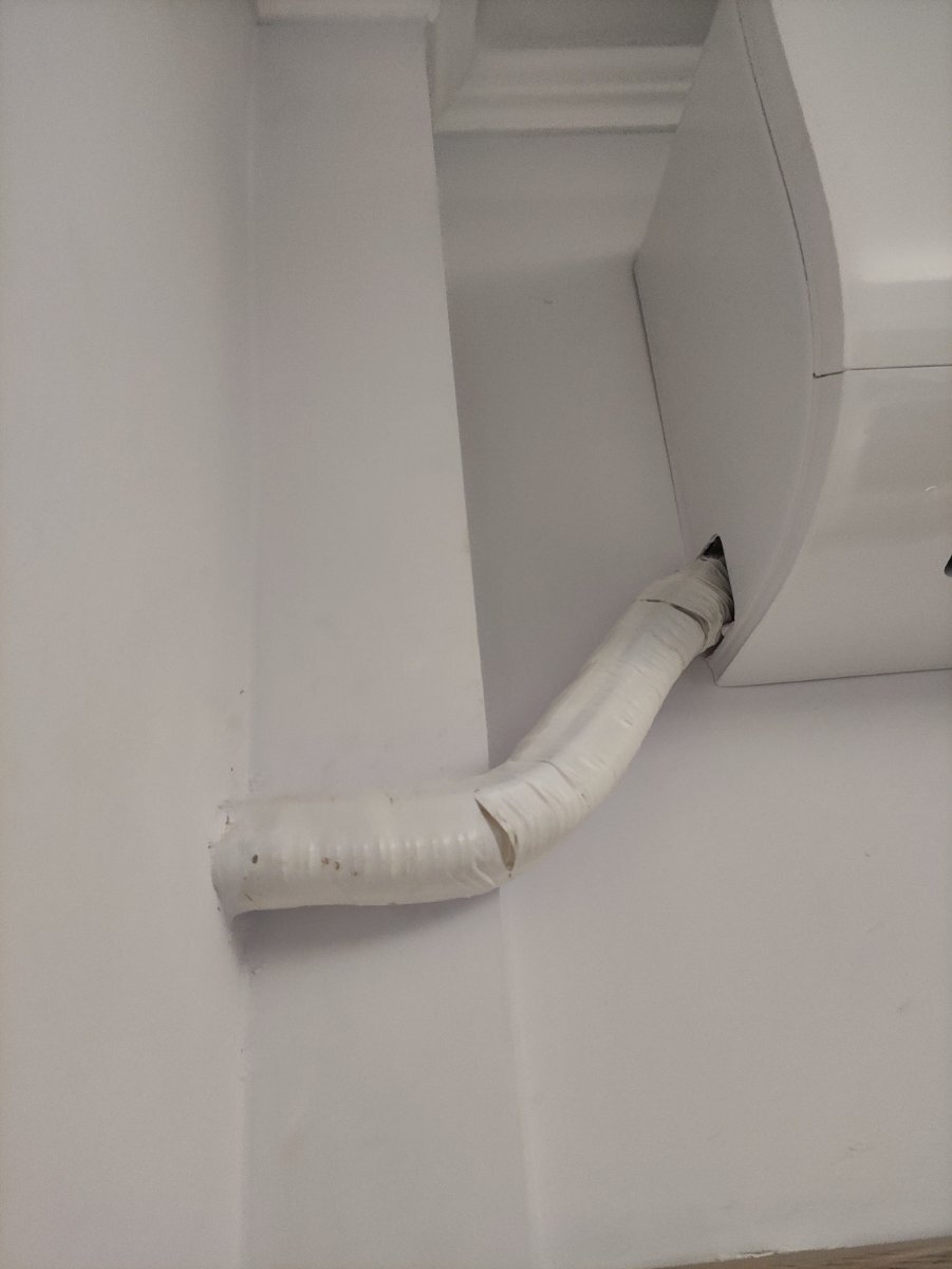

Καλησπέρα, έχω ένα Midea Xtreme Save Series 12αρι στο σαλόνι που είναι γύρω στα 30 τετραγωνικα. Έχω την εντύπωση ότι το κλιματιστικό δεν αποδίδει όσο θα έπρεπε. Θα το παρακολουθήσω ξανά αλλά νομίζω ήθελε 2 ώρες χρήση για να μου ρίξει την θερμοκρασία από 31 στους 28 με ζητούμενη 25.  Υπάρχει περίπτωση να έχει τσακιστεί η χαλκοσωλήνα και τι μπορώ να κάνω ; Είχε γίνει εγκατάσταση με 3 μέτρα χαλκοσωλήνα και αντλία κενού. Η εγκατάσταση έγινε πριν κάποιους μήνες από το πλαίσιο.
Έχω ξεχωριστά κλιματιστικά για το υπνοδωμάτιο/γραφείο (9αρια) και συνήθως λειτουργώ αυτά αφού είμαι τις περισσότερες ώρες εκεί. Εκεί δεν έχω παρατηρήσει κάποιο πρόβλημα.

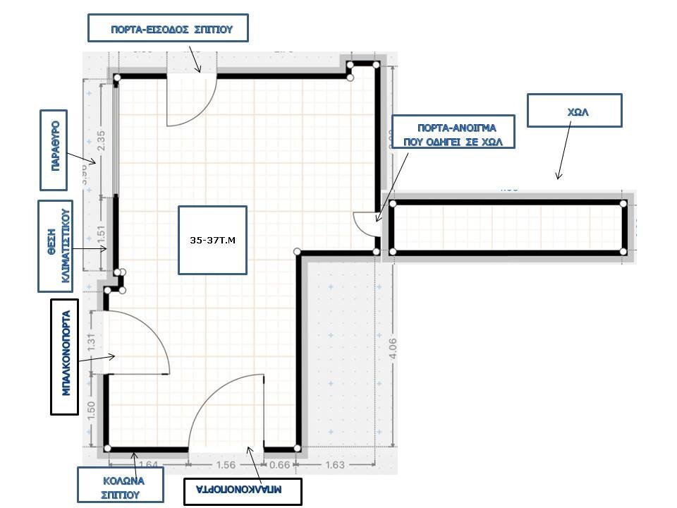

Καλημέρα στην ομάδα και από εμένα και συγχαρητήρια για την εξαιρετική δουλειά που κάνετε.Ενδιαφέρομαι και εγώ για αγορά καινούργιου κλιματιστικού για το σαλόνι.Προσπάθησα με πρόγραμμα όσο καλύτερα μπορούσα να κάνω μια κάτοψη του χώρου και πάνω σε αυτό που έστησα θα ήθελα μια διευκρίνιση για να τρέξω το ερωτηματολόγιο για τις θερμικές απώλειες του δωματίου.Στην ερώτηση που αναφέρει πόρτες-μπλακονόπορτες βάση του σχεδίου πόσες θα βάλω;
