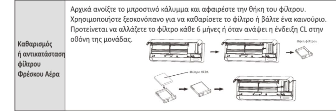

Παιδιά φίλτρο HEPA για την εισαγωγή φρέσκου αέρα στο TCL C Fresh που βρισκουμε; Εξελίσσεται σε περιπέτεια (ή κακόγουστο αστείο ανάλογα πως θα το δεις) η ιστορία. Έψαξα online από skroutz και best price, μέχρι Temu και Aliexpress. Πήγα σε φυσικά καταστήματα μέχρι και στον Σολδάτο που μου σύστησαν άλλοι επαγγελματίες ότι αν δεν έχει αυτός δεν έχει κανείς. Δεν έχει κανείς. Από την αντιπροσωπεία (Τουρνικιώτης) αφού αγνόησαν επί καμιά εβδομάδα το mail που τους έστειλα και κατάφερα να τους πιάσω στο τηλέφωνο προ ημερών, μου είπαν ότι επίσης δεν έχουν και ότι θα φέρουν κάποια στιγμή στα τέλη Ιουνίου και ...να τους πάρω τηλέφωνο αρχές Ιουλίου (τέτοια οργάνωση και σοβαρότητα). Δεν έχουν καν κωδικό προϊόντος να μου δώσουν (έχουν κάποιους "εσωτερικούς" δικούς τους). Μπας και πλένεται αυτό το φίλτρο και δεν αλλάζεται ποτέ;
Οι οδηγίες τί λένε;
Στο αντίστοιχο Morris λένε αυτό
Screenshot_2024-06-13-00-10-26-65_3aea4af51f236e4932235fdada7d1643.jpg.e4db484e602b83a8bc5cdfebc89b848c.jpg
Πλάκα πλάκα για πάρε στη Morris τηλ ότι και καλά έχεις το fresh-air μοντέλο.
Εγώ τα είχα πάρει από την Inventor τηλεφωνικά ,7 ευρώ το ένα με δωρεάν μεταφορικά (Κρήτη) αφού με ρώτησε τους κωδικούς των μηχανημάτων για σιγουριά ,
σε άλλο φόρουμ έχω διαβάσει ότι υπάρχουν στην Δραγατσανίου στοά (δεν ξέρω καν που πέφτει) μεγαλύτερα σε διάσταση και τα κόβουν όσο χρειάζεται ..
Επίσης ρώτησε κάποιον τεχνικό αν γνωρίζεις ,υπάρχει κόσμος που δεν τα βάζει καθόλου και τα κρατάνε αυτοί ..

Οι οδηγίες τί λένε;
Καλή ιδέα. Μοιάζει όντως η "κασσέτα" του με αυτήν που δείχνει εδώ. Απλά εμένα την παίρνει στα αριστερά. Θα ρωτήσω μπας και είναι ίδιο μέγεθος το φίλτρο και έχουν.
10 ώρες πριν, nimik είπε
Δεν μιλάω για Inventor ούτε για τα συνηθισμένα φίλτρα που έχουν όλα τα κλιματιστικά (αν και ούτε αυτά τα έχει στη συνήθη θέση μπροστά το συγκεκριμένο TCL, έχει ένα μονοκόμματο στο πάνω μέρος). Αυτό που δείχνει το σχεδιάγραμμα παραπάνω που έδωσε ο liakijim λέω και είναι σαν φίλτρο αέρα αυτοκινήτου και φιλτράρει τον φρέσκο αέρα που έρχεται από έξω.
